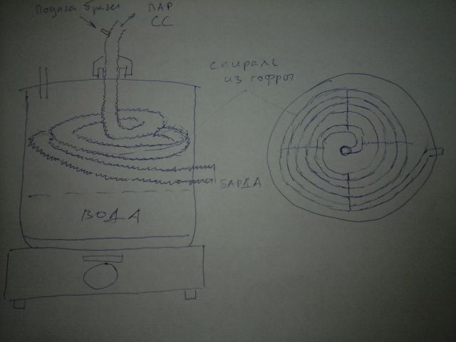

sia Опубликовано 1 сентября, 2016 Опубликовано 1 сентября, 2016 гофра толстая в баке спиралью по ней брага грелось глухим паром О, зашевелились мозги у народа... ))). Пока на работу ехал, пришла в голову идея скрестить ужа и ежа.. Спираль из нержогофры сразу в парогенераторе..Нагрев глухим паром.. В мой кубик Ф260мм должно 2-3м 18мм гофры влезть.. если витки спирали скрепить проволокой, а вход гофры по центру крышки сделать через зажимной наконечник, можно будет менять наклон витков... Осторожно! Мысли автора могут не совпадать с его мнением или временно отсутствовать...
ванечка Опубликовано 1 сентября, 2016 Автор Опубликовано 1 сентября, 2016 [b][member=sia][/b], я про это и говорил :) вот нашел http://forum.homedistiller.ru/index.php?topic=61981.0 1

sia Опубликовано 1 сентября, 2016 Опубликовано 1 сентября, 2016 (изменено) Николай, посмотрел тему.. автор зачем то соединил нагрев глухим паром и острым.. если попробовать греть только глухим.. интереснее будет, если заработает конечно.. цитата - Вскипевший пар в герметичном баке имеет только один выход – через трубочку подачи пара в нержегофру. Пар подается на нижний первый виток и устремляется навстречу браге вверх по спирали. Изменено 1 сентября, 2016 пользователем sia Осторожно! Мысли автора могут не совпадать с его мнением или временно отсутствовать...

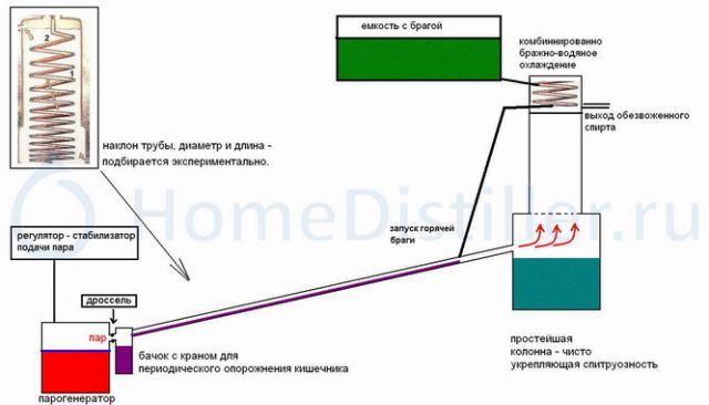

Zapal Опубликовано 1 сентября, 2016 Опубликовано 1 сентября, 2016 (изменено) Пока на работу ехал, пришла в голову идея скрестить ужа и ежа.. Ну да, я изначально так и предполагал - в 2009 году на ХД.. вот рисунок.. но просто у меня так получилось что 4-х метровка трубы - выполняет все тоже самое. теперь вот лоб морщу - как на эту трубу нагреватель присобачить, или пока ограничится как есть - раз уж парогенератор готовый.. но, эксперименты с нагретой медной трубой - я сделаю на макетном варианте - если лень не задавит.. а для них ничего лучше насадочной не придумаешь... опять же наличие парогена.. а с внутренним ТЭНом - колонна получается почти не уступающая по эффективности насадочной. Изменено 1 сентября, 2016 пользователем Zapal 1

alexeyT Опубликовано 1 сентября, 2016 Опубликовано 1 сентября, 2016 (изменено) а с внутренним ТЭНом сложно это... нужна зона нагрева, в которой полная гармония... сколько энергии вдул - столько и улетело с паром и слилось с бардой... причем строго дозировано... иначе - потери или низкая спиртуозность(неэффективный расход энергии) Изменено 1 сентября, 2016 пользователем alexeyT
Zapal Опубликовано 1 сентября, 2016 Опубликовано 1 сентября, 2016 сложно это.. ничего подобного.. я уже эскизы нарисовал, прикинул.. когда мысль полностью определена - все становится намного яснее.. надо просто хороший, красивый эскизик - с расчетами - и все становится на свои места..
sia Опубликовано 1 сентября, 2016 Опубликовано 1 сентября, 2016 видимо один вид нагрева не пошел и искал варианты "методом научного тыка" У него диаметр гофры большой. Видимо гнался за производительностью. И без острого пара хорошо не отжимала.. Думаю, на гофре 20-18мм достаточной длинны отжимать глухим паром будет полностью, но производительность будет не большой... пробовать надо, жаль выходные редко, да еще грибы с яблоками.. но конструктив выходит очень простой.. попробую сделать долгими зимними вечерами.. Осторожно! Мысли автора могут не совпадать с его мнением или временно отсутствовать...
