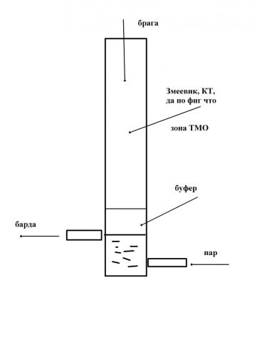

Антел Опубликовано 31 августа, 2016 Опубликовано 31 августа, 2016 А можно использовать буфер внизу вертикальной колонны? Увеличить отжим...
ванечка Опубликовано 31 августа, 2016 Автор Опубликовано 31 августа, 2016 [b][member=Антел][/b], да. только нужно ли? если колонна работает в расчетном режиме, она все отжимать должна. единственный момент, если браги разные используются допустим сахарная и мучная. либо по какой то причине происходит недогрев браги на входе (для тарельчатой) тогда есть смысл дожимать барду для подстраховки. 1
Антел Опубликовано 31 августа, 2016 Опубликовано 31 августа, 2016 [b][member=ванечка][/b], собственно, про диапазон режима...
ванечка Опубликовано 31 августа, 2016 Автор Опубликовано 31 августа, 2016 (изменено) [member=Антел], Дим дык он у каждой колонны свой рассчитывается при проектировании зы. а потом определяется опытным путем методом научного тыка во время эксплуатации :) Изменено 31 августа, 2016 пользователем ванечка
