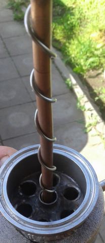

Lexx77761 Опубликовано 29 мая, 2016 Опубликовано 29 мая, 2016 (изменено) В силу обстоятельств, перегонять сегодня ничего не буду, отложу на следующие выходные.Выкладываю фото узла подачи брагиТрубка вставляется до самого дна, внизу трубки разрезы для выхода браги. На фото трубка вытащена, что бы показать как сделана. Изменено 30 мая, 2016 пользователем Lexx77761 2

Asus Опубликовано 30 мая, 2016 Опубликовано 30 мая, 2016 вставил трубку длинной 21 см Трубка вставляется до самого дна Алексей, так что верно?
Lexx77761 Опубликовано 30 мая, 2016 Опубликовано 30 мая, 2016 (изменено) В центре трубка длиной 21 см диаметром 12мм, она заварена, а раньше шла до самого низу,в нее установлена медная трубка диаметром 6.5, т.к. трубка из нержи ровно 6 мм и спираль не плотно прилегает, а медная больше 6мм, на которую накручена спираль. Трубка длиной 23 см, что бы можно было на нее надеть силиконовую трубку, которая идет с узла подачи браги, если надо фото выше Изменено 31 мая, 2016 пользователем Lexx77761 1

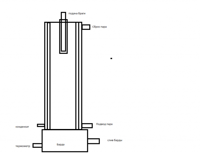

yorik15 Опубликовано 31 мая, 2016 Опубликовано 31 мая, 2016 [b][member=Lexx77761][/b], НИ ФИГА не понятно. Может эскизик изобразишь?
alexeyT Опубликовано 31 мая, 2016 Опубликовано 31 мая, 2016 [b][member=yorik15][/b], присоединяюсь... несколько обрывочных сообщений, фотка красивая, но совершенно бесполезная без ОБЩЕГО вида
alexeyT Опубликовано 31 мая, 2016 Опубликовано 31 мая, 2016 [b][member=Lexx77761][/b], осталось только размеры проставить и внутренности с трубочками разрисовать....и - полный РЕСПЕКТ будет

Lexx77761 Опубликовано 31 мая, 2016 Опубликовано 31 мая, 2016 (изменено) Lexx77761, осталось только размеры проставить и внутренности с трубочками разрисовать....и - полный РЕСПЕКТ будет Размеры указывал на прошлой странице: В центре трубка длиной 21 см диаметром 12мм, она заварена, а раньше шла до самого низу,в нее установлена медная трубка диаметром 6.5, т.к. трубка из нержи ровно 6 мм и спираль не плотно прилегает, а медная больше 6мм, на которую накручена спираль. Трубка длиной 23 см, что бы можно было на нее надеть силиконовую трубку, которая идет с узла подачи браги, если надо фото выше Ты работаешь с нулевым давлением, температура пара 100С. Перепад температуры при нагреве стенок трубки около 4С (АлексейТ выше писал) Поэтому брага и выходит 96С и недоотжатая. Нужно постоянное избыточное давление пара порядка 100-150 мм рт. ст. на входе в НБК - задачка не тривиальная, пока сделал напрыгался Тогда получится сильнее нагреть брагу и лучше отжать Не буду спорить, но, думаю потери получил тогда, когда настраивал колонну, общая крепость, когда уже работал на настроенной колонне с изменениями крепость составила 48%. Сейчас как подойдет брага проверю еще раз. Видел видео, в котором Николай Печкин так же на кожухотрубный НБК делал перегон, так у него совсем 35% навалка шла, но давление при этом высоченное идет. Я же заметил у себя наоборот, чем выше температура барды, тем ниже крепость показывал попугай. Изменено 31 мая, 2016 пользователем Lexx77761 1
