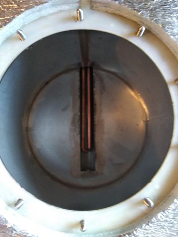

У меня вот так встроен ТЭН в куб.

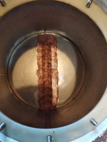

Купил РПН , натянул ее на медную рамку и вот так установил.
Скрытый текст
Сливу сложил в мешок для стирки и по совету в мешок добавил груз, чтобы не плавал. Теромокарман у меня в крышке, попытался установить ее так,  чтобы он прижал мешок к стенке и не лежал на ТЭН, но не знаю, остался он там или нет.

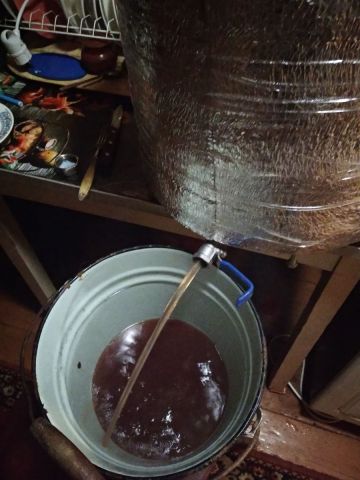

Перегнал.  Аромат слабый, по крайней мере по сравнению с яблоками, на вкус не пробовал еще. Постоит, дегустану :).  Специально в стопочку, процессе перегонки,  налил немного продукта и очень сильно разбавил - не помутнел.  Готовый продукт вышел 38%, если помутнеет, то отпишусь.
Когда сливал с куба, пошел удивительный и вкусный аромат. Даже выливать жалко было :)

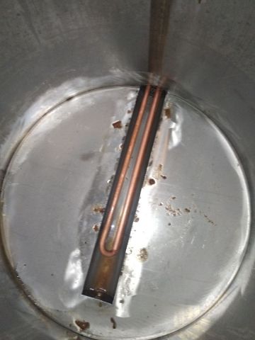

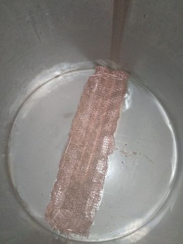

А вот что было в кубе после перегонки.  С мешка немного, но просочилось некая сливовая субстанция, на ТЭН не попало и нечего не пригорело.
Скрытый текст
IMG_20190915_002450.thumb.jpg.46b5ff21563fa0a6a3668db8d2e236b7.jpgIMG_20190915_002807.thumb.jpg.3deb1d654f678da749492eae217d57c6.jpg
В общем результат успешен.
