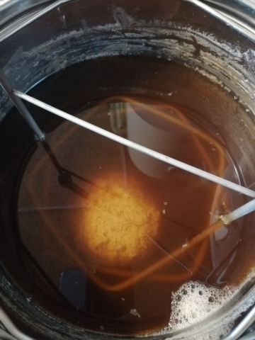

Pivolub Опубликовано 2 февраля, 2022 Опубликовано 2 февраля, 2022 (изменено) 2 банки по 4,1кг БУРБОНа 48л готового сусла 12,5%. С 3 раза, наконец-то управился с выливанием конц-та в варочник. 1ч лежал в горячей воде 60*- отлично вытек/ополоснул банки и всё. 1. 8кг СолдЪ 1.1. 1кг https://sezoncentr.ru/spec-soloda/1374-solod-yachmennyj-special-b-castle-malting-belgiya-1kg-molotyj.html осахаренный 1кг https://sezoncentr.ru/bazovyj-solod/1412-solod-venskij-vienna-malt-castle-malting-belgiya-1kg-molotyj.html При осахаривании просто засыпал его в 68* воду в 10л на 45мин, периодически помешивая(раза 3). Слил через дуршлаг(сетка, как у базуки) в варочник. 2. воды до 50л в варочнике 3. 45гр Хмель Мандарина Бавария / Mandarina Bavaria (Германия) А=9,3 за 60мин 4. 50гр Хмель Saaz / Жатецкий А=3,3 за 5мин 5. 30мин остужал чилером(1й и 2й хмель вытащил(он в мешках) пока остужал со 100* до 25*, положил для аромата ещё 50гр Жатецкого(в контейнере), вытащил его вместе с чиллером после слива пива в ферментёр. 6. Долил 5 литров кипячёной/охлаждённой воды, для корректировки плотности. 7.Засыпал 11гр М42 Скрытый текст M42— это универсальный штамм элевых дрожжей Которые замечательно подойдут для приготовления многих видов элей. Особенностью данных дрожжей является то, что не передают дрожжевой аромат на конечный напиток, обеспечивая эффективное раскрытие аромата солода и хмеля . Штамм M42, обладает: широким диапазоном рабочих температур от 16-22 градусов. Характеристики дрожжей M42 указанные на сайте. Аттенюация: Высокая Флокуляция: Высокая Уплотняемость: Высокая Степень сбраживания: высокая (77-82%) Держать буду до 14го- потом слив на карбон. Конструкция ферментёра позволяет так делать. Изменено 3 февраля, 2022 пользователем Pivolub
Naruto Опубликовано 2 февраля, 2022 Опубликовано 2 февраля, 2022 (изменено) 3 часа назад, Pivolub сказал: Слил через дуршлаг в варочник. Так фильтровать нельзя, будет муть. Изменено 2 февраля, 2022 пользователем Naruto
Pivolub Опубликовано 3 февраля, 2022 Опубликовано 3 февраля, 2022 Андрей привет. Во первых солод, правильно молотый, во вторых у дуршлага(нержа) сетка как у базуки, в третьих сливал очень аккуратно- раствор на вид был реально чистый- красивого кофейного цвета и запаха очень вкусного и необычного. Мути больше дало последняя загрузка хмеля- на аромат при остывании. Первые 2 хмеля- в мешках- всё ОК. Этот в контейнере- как погрузил в сусло, сразу с него муть полетела. поэтому литра 2 сусла не слил- муляка засрала базуку. Но здесь такой момент, ИМХО, или чище или ароматней. Такой- 50гр входит и при разбухании нормально влазит по объёму. https://russsam.ru/product/kontyeynyer-dlya-khmyelya-4556-h-62-mm/
PDV Опубликовано 3 февраля, 2022 Опубликовано 3 февраля, 2022 (изменено) Боюсь спросить. Зачем базука в варочнике? Вам не говорили что, при кипячении выпадает брух-белок и что его фильтровать занятие нетривиальное... Ваши ситечки,насочки обдирают хмель. Можете не верить,но это так. По аналогии с самогоноварением Вы пытаетесь получить спирт с прямотока. Хотите пиво как с магазина,кизельгуровый фильтр и искуственный карбон,хотите ходить по граблям и рассказывать о ощущениях,флаг Вам руки... P.S. Мы все учились , в отличии от умных, на своих ошибках но, в Вашем случае попахивает мазохизмом Не в обиду коллега. Изменено 3 февраля, 2022 пользователем PDV Где взять книгу "Как дружить с головой"? Дал бы почитать некоторым...

Mihalich Опубликовано 7 февраля, 2022 Опубликовано 7 февраля, 2022 (изменено) Думается мне, что базука в варочнике может быть полезна, если её установить вертикально. Количество бруха раз от раза может отличаться (на какой высоте от дна делать слив - вопрос). Установленная вертикально сетка позволит слиться суслу, и не пропустит брух. Конечно, что-то прорвется, но большая часть останется в варочнике. ИМХО. Изменено 7 февраля, 2022 пользователем Mihalich Помогу с оборудованием для наших дел Гонщик формулы С2Н5ОН
Pepel_zbei Опубликовано 7 февраля, 2022 Опубликовано 7 февраля, 2022 @Mihalich у мну базука в пивоварке по конструкции положена,но мну её не ставит. Делаю вирпул,затем ставлю чиллер и весь брух он держит внутри) Внимание к мелочам, стремление к идеалу.

Teddy Опубликовано 8 февраля, 2022 Опубликовано 8 февраля, 2022 (изменено) Кипятите дольше сусло - и обрящете! Еще есть старинный способ проверки - сварилось сусло или нет: поверхность жидкости становится ровной и блестящей, как антрацит. Если пивовар увидел свою рожу, как в отражении гладкого черного зеркала - пора кончать! Ну и чтоб не замутить горячее сусло скоагулированным белком - сливайте на охлаждение через сифон. Изменено 8 февраля, 2022 пользователем Teddy 1 Упс!

Naruto Опубликовано 8 февраля, 2022 Опубликовано 8 февраля, 2022 (изменено) 4 часа назад, Teddy сказал: Еще есть старинный способ проверки - сварилось сусло или нет: поверхность жидкости становится ровной и блестящей, как антрацит. Если пивовар увидел свою рожу, как в отражении гладкого Это относится к затирке, зеркало - ферментация прошла 07.02.2022 в 16:18, Pivolub сказал: Мне вот интересно, что вы затираете, что у вас столько белкА? Ты его просто не осаживаешь, как положено, после варки надо охлаждать чиллером и дать отстоятся холодному с полчаса. Перед охлаждением крутнуть сусло, как делает Рома- эффект вирпула и сливать выше Бруха, в идеале это штуцер слива выше дна сантиметров на 7, остальное я сливал в отдельную тару и ставил в холодильник, как осветлялось так же снимал с осадка и... не поверишь, варил первый концентрат в медном горшочке . Изменено 8 февраля, 2022 пользователем Naruto 1 1
Pivolub Опубликовано 9 февраля, 2022 Опубликовано 9 февраля, 2022 (изменено) 16 часов назад, Naruto сказал: Ты его просто не осаживаешь, как положено, после варки надо охлаждать чиллером и дать отстоятся холодному с полчаса. Я конечно может ВСЕХ нюансов не догоняю (всегда учили делать всё быстро-охладил/перелил/внёс дрожжи), но имел возможность воочию сравнить пиво с белорусского, с бельгийца и с концентрата твоего и реально без этих полчаса видно где есть брух после охлаждения чиллером, где его мало и где его нету. Нету в твоём концентрате. В бельгийце совсем чуть, но на белорусском это просто Жопа с большой буквы Ж. 16 часов назад, Naruto сказал: слива выше дна сантиметров на 7 естественно не из центра дна сливаю, сейчас на таком варю https://fermenti.ru/samogonovarenie/samogonnie-apparaty-dobrovar/baki-kuby-kotly/kotly/kotel-25-50-l-bez-zigovki-otvod-1-2-klamp-2-pod-ten-nerzh-stal-bez-kryshki . На даче варю в ВКУ-50 аллграйн, там выход со дна из центра, но спасает фальшдно от бруха, благо на бельгийце его совсем мало. Изменено 9 февраля, 2022 пользователем Pivolub
