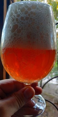

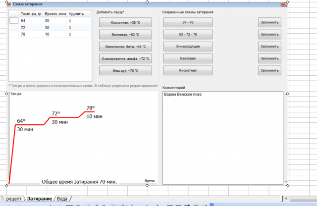

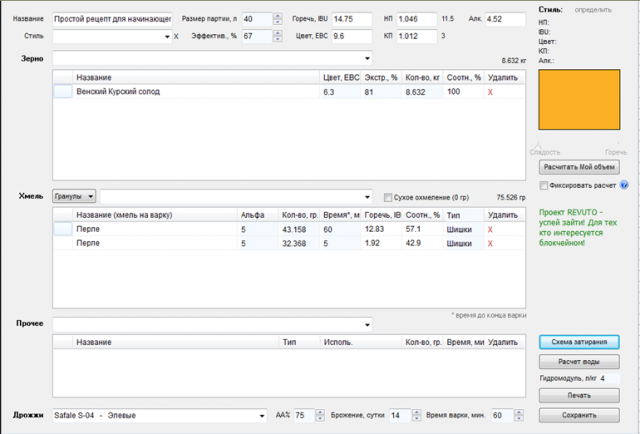

Pivolub Опубликовано 15 сентября, 2021 Опубликовано 15 сентября, 2021 (изменено) 1 час назад, Pepel_zbei сказал: в моем графике затирания пауз чуть больше, вывод: пора менять солод и делать 63 и 72. Если сильно охота что-бы пена долго не падала, то добавить "пенную" паузу- Протеиназа. Рабочий диапазон Протеиназы несколько выше, чем у Пептидазы и составляет 50-60 градусов Цельсия, оптимальной температурой является 58 градусов. Этот фермент расщепляет аминокислоты на более короткие, что так-же очень важно для нас. Если говорить кратко, то суть работы этого фермента сводится к тому, что в готовом пиве будет более стойкая пена и более плотное тело. Работал на бельгийце взял такой рецепт Работал на бельгийце взял такой рецепт но мзш-аут я не делаю, всё равно кипятить Изменено 15 сентября, 2021 пользователем Pivolub 2
Vladoff Опубликовано 16 сентября, 2021 Опубликовано 16 сентября, 2021 19 часов назад, Pivolub сказал: вывод: пора менять солод и делать 63 и 72. Если сильно охота что-бы пена долго не падала, то добавить "пенную" паузу- Я как то заморачивался с нашим белсолодом и вывел оптимальное время затирания для получения максимальной эффективности. 64 гр - 50 мин 72 гр 10 мин Если кто пользует его, можете взять на вооружение. Дольше держать нет смысла. Ну, а на счет "пенной" паузы, есть у меня некоторые сомнения. кмк, больше всего на пеностойкость влияет вода, а не паузы.

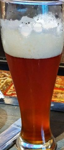

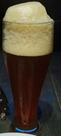

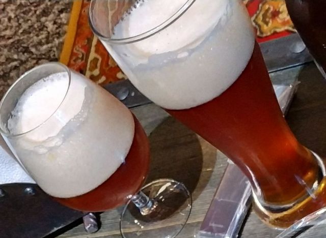

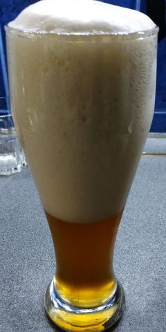

Dernder Опубликовано 17 сентября, 2021 Опубликовано 17 сентября, 2021 15.09.2021 в 18:58, Pepel_zbei сказал: время затирания чуть больше 2х часов И о чём это может, по твоему, говорить? 15.09.2021 в 20:36, Pivolub сказал: Если сильно охота что-бы пена долго не падала, то добавить "пенную" паузу Без пенных пауз: Кстати, парни, опустил сегодня в ферментер с синей варкой и кодзями АС-3, показывает 2%, но ещё вяло бродит. Я так понимаю, что кодзи шанса не дают никаким сахарам, ни простым(на спирт), ни декстринам(на тело, вкус)? Ну это, как говорится хренсним. Удивило, что брага пахнет, как пиво и на вкус, как пиво, только суховатое. Никаких намёков на специфические кодзивые вонючеры - пиво и пиво. Закралась дурная мысль на карбон пару полторашечек поставить и декстрозы туда. Или козди весь сахар сожрут и будет спиртовая бестелесная горечь? В принципе это потом перегнать не проблема. 1

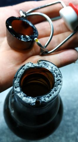

Dernder Опубликовано 12 октября, 2021 Опубликовано 12 октября, 2021 (изменено) Нашёл ящик пива под кроватью(приятно, ска!) и внезапно обнаружил такую картину. Отнёс ящик на балкон. Хз сколько оно так стояло, но вкус уксуса. Изменено 12 октября, 2021 пользователем Dernder
