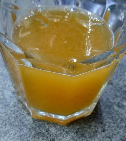

Dernder Опубликовано 31 августа, 2021 Опубликовано 31 августа, 2021 Привет, парни. 4 дня назад поставил пшеничку на брожение, НП15%, мангрувМ21. Сейчас, по моему, брожение остановилось, зелёное уже вкусное, не прозрачное только, жёлтое такое. Как долго вообще бродить должно? Или на карбон его?
PDV Опубликовано 31 августа, 2021 Опубликовано 31 августа, 2021 (изменено) 3 часа назад, AlexSolo сказал: или это только для настойного метода подходит? Почему только? Хоть чем грей... Я последнее время паром проходил паузы, солод +мука(несоложенка) 50/50. Но только при использовании пара,а так не более 20% 3 часа назад, AlexSolo сказал: без насоса нужно через кран в ручную сусло постоянно переливать, чтобы по паузам пройтись Спорное утверждение... Ферменты не начинают работу при определенной тем. и не прекращают при другой, в определенном диапазоне работают лучше. 1 час назад, Dernder сказал: не прозрачное только Незнаю мангрувы но,пшеничка может быть мутной,но можно и подождать... У меня как то месяц стояло,в больничку угодил, кристально прозрачное было... Изменено 31 августа, 2021 пользователем PDV Где взять книгу "Как дружить с головой"? Дал бы почитать некоторым...
Dernder Опубликовано 31 августа, 2021 Опубликовано 31 августа, 2021 (изменено) @PDV @PDV у самого так получается, что через месяц+ на карбон лью, сейчас вот наблюдаю воочию. Может думаю м21е так быстро сбродили и уже пора, а может и через пару недель только лучше добродит. Не к спеху. Пс. Ну вот опять нюхаю пиво и опять мне не хватает охрененных эфирок, фенольности, как у wb06, какое то пресное, я бы даже сказал магазинное на нос пиво получается на мангрувах. ( Изменено 31 августа, 2021 пользователем Dernder
Pepel_zbei Опубликовано 31 августа, 2021 Опубликовано 31 августа, 2021 5 часов назад, Dernder сказал: Как долго вообще бродить должно? первичка две недели и на карбон Внимание к мелочам, стремление к идеалу.
PDV Опубликовано 31 августа, 2021 Опубликовано 31 августа, 2021 @Dernder офигенная пшеничка. Я бы чуть закорбонил и выжрал молодым.... 5 часов назад, Dernder сказал: Не к спеху. Ну и неспеши... Где взять книгу "Как дружить с головой"? Дал бы почитать некоторым...
