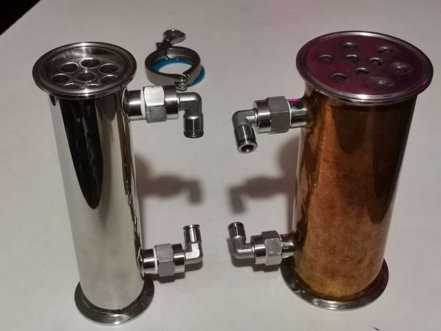

Hodok Опубликовано 17 декабря, 2021 Автор Опубликовано 17 декабря, 2021 У нас с вами 14 часов назад, Alexx_Any сказал: не очень корректно спросил. 13 часов назад, Мотня сказал: корректно Эхе-хеее, у нас с вами, совсем разные дефлегматоры, трудновато сверять карты. Вот мои: 2", я использую на насадке. На тарелки, не догадался ставить. Для сахара, использую клюшку.

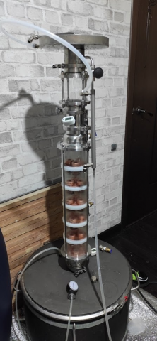

Tren Опубликовано 16 января, 2022 Опубликовано 16 января, 2022 (изменено) 16.12.2020 в 12:17, moroz-85 сказал: Мне эта тема уже давно не интересна. Еще пару-тройку лет назад я топил за ТК. Сейчас другие ориентиры. Сейчас все по-другому, но с колонной ТК я расстался и не сожалею об этом, так как меня не прельщают напитки с нее, даже сейчас, когда пробую от коллег их "дистилляты". У меня тоже есть Карелинская 3-х дюймовая на 4 тарелки колонна. Интересно, на какое оборудование ты сейчас перешёл для дистилляции? Изменено 16 января, 2022 пользователем Tren добавил к цитате свой вопрос

moroz-85 Опубликовано 17 января, 2022 Опубликовано 17 января, 2022 16.01.2022 в 07:25, Tren сказал: на какое оборудование ты сейчас перешёл для дистилляции? На классическое. Классическая дистилляция - это испарение и конденсация, без возврата чего-то обратно в куб. 3 часа назад, Hodok сказал: Думается мне Тебе неправильно думается. Я ушел на перегонку при пониженном давлении, а там другие правила игры.

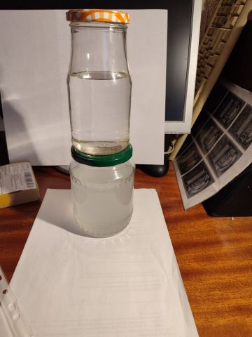

Стодол Опубликовано 21 января, 2022 Опубликовано 21 января, 2022 17.01.2022 в 15:07, Alexx_Any сказал: запах "сивухи", то для меня это неприемлемо Поддерживаю. а если так:

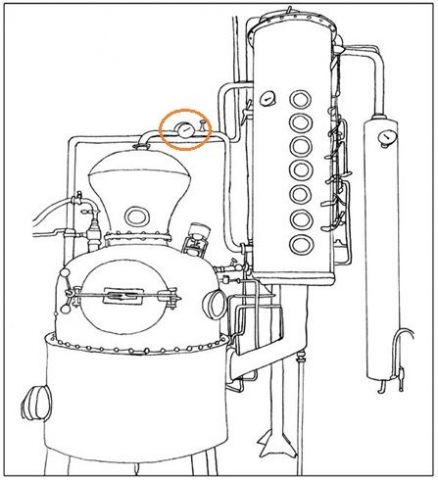

Hodok Опубликовано 24 января, 2022 Автор Опубликовано 24 января, 2022 17.01.2022 в 19:07, Alexx_Any сказал: запах "сивухи" В борьбе, с головными и сивушными составляющими браги, и отвечая на вопрос, - "вы уделяете больше внимания и затрат, процессу затирания или дистилляции?", "забугорные" винокуры, отдают 95% вопросу ферментации и лишь 5% дистилляции. Я приведу здесь, несколько строк из учебника "Ремесло дистилляции виски", Опубликованного Американским Институтом Дистилляции (ADI) "Американский Институт Дистилляции является коллективным голосом нового поколения ремесленников. Мы нацелены на распространение важной информации об искусстве и науке о дистилляции." … ... "Вы должны быть нацелены на 8% ABV, в вашем ферментированном сусле. Приведенная выше формулировка должна давать начальную массу 1,074 SG/18,7 Брикса, и при правильном брожении дойдет до 1,012 SG/8,95 Брикса. Достижение этих целей, приведет к крепости браги 8,16% ABV. Примечание: показания Брикса обычно снимаются с помощью рефрактометра из-за точности и простоты использования. … Для выполнения спиртового перегона, куб загружается на три четверти, 25% низкого вина, необходимые лотки с пузырьковыми крышками включены, паровое тепло подается на котел, … … 21.01.2022 в 22:32, Стодол сказал: а если так: ... Через некоторое время запах, подобный химическому, больше не будет очевиден, и будет только его слабый вкус. Чуть дальше, дистиллят будет иметь почти нейтральный вкус. Вскоре после этого, дистиллят начнет иметь вкус виски, и этот аромат станет довольно интенсивным. Это та точка, где дистиллятор должен начать отбор фазы сердца и направить поток в приемник сердца. Содержание алкоголя в процентном соотношении в начальном срезе составляет около 80%, а для дистиллятора, еще не знакомого с оценкой начального среза по вкусу, показатель 80% в паре, является хорошим эмпирическим измерением, с помощью которого можно судить о начале отбора. По мере дистилляции, интенсивный аромат виски ослабнет, и дистиллят приобретет гладкую приятную сладость. Эта приятная сладость будет продолжаться, но с уменьшением процента алкоголя, проба станет более разбавленной. И, по мере приближения фазы хвоста, горечь начнет ползти в аромат и минует определенную точку, хотя дистиллят все еще будет иметь сладость, он больше не будет приятным на вкус. Примерно в этот момент, дистиллятор должен завершить переход к фазе хвостов и направить поток в приемник хвостов. В конце, процент алкоголя в отборе, будет между 60 и 65%. ... Полисолодовый виски обычно заканчивается немного ниже, чем кукурузный или ржаной виски. Виски из кукурузы обычно срезаются при 64 или 65%, а у солодового виски до 60 или 61%. Опять же, это эмпирическое измерение является хорошим индикатором, по которому производитель алкогольной продукции может оценить конечный результат, если он еще не знаком с оценкой по вкусу. Хвостовую фазу следует продолжать до тех пор, пока процентное содержание алкоголя не составит около 10%. От себя добавлю, что заниматься подобной дробной перегонкой имеет смысл, лишь в случае, если в вашем распоряжении есть куб не менее 36л. При меньшем размере куба, получаемые объемы будут слишком малы, для их разделения. Как иногда говорят, - в след за головами пошли хвосты. В итоге, либо вы получаете "кошкины слезки", либо шмурдячок. 2
snab Опубликовано 24 января, 2022 Опубликовано 24 января, 2022 1 час назад, Hodok сказал: заниматься подобной дробной перегонкой имеет смысл, лишь в случае, если в вашем распоряжении есть куб не менее 36л. И это справедливо для дробной на прямотоке, без укрепления. Имхо «Не стыдно чего-нибудь не знать, но стыдно не хотеть учиться»
Alexx_Any Опубликовано 24 января, 2022 Опубликовано 24 января, 2022 4 часа назад, Hodok сказал: дистиллятор должен завершить переход к фазе хвостов и направить поток в приемник хвостов. В конце, процент алкоголя в отборе, будет между 60 и 65%. 3 часа назад, snab сказал: И это справедливо для дробной на прямотоке, без укрепления. И моё ИМХО тоже.

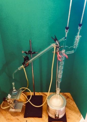

Hodok Опубликовано 25 января, 2022 Автор Опубликовано 25 января, 2022 19 часов назад, Hodok сказал: куб не менее 36л. 18 часов назад, snab сказал: И это справедливо 14 часов назад, Alexx_Any сказал: И моё ИМХО Добавлю немного смуты, в наше ИМХО: Вот аппарат, созданный в 1930 году. И вот, что говорят о нём, "знающие" люди: (Gogle -перевод) " ... - Он, совершенно особенный, прежде всего потому, что он доступен по цене ($1800), в разы дешевле хроматографии. - Вы можете научиться работать с ним во второй половине дня, в то время как хроматография, часто является только докторской. - Может изолировать и выделять конгенеры с наивысшей ценностью, что могут только специальные оптимизированные (только университетские) формы хроматографии. - Во многих практических отношениях превосходит современные технологии. - Подобен стетоскопу, скальпелю и увеличительному стеклу для духов. Это позволяет убрать шум и увеличить то, на что вы хотите смотреть. - Позволяет очень последовательно работать, чтобы сделанные сравнения могли быть точными. ... Небольшие образцы, такие как, 250 мл спирта, крепостью 40%, очень медленно суперфракционируют на несколько, обычно 8, однородных фракций, для подсчета конгенеров и проведения сравнений. В сочетании с несколькими методами субанализа, он позволяет прогрессивно разрабатывать и реконструировать спирты. Использоваться для выбора дрожжей, оптимизации брожения, настройки перегонного куба и даже для принятия решений относительно созревания. ... "
dim65 Опубликовано 25 января, 2022 Опубликовано 25 января, 2022 8 часов назад, Hodok сказал: Вот аппарат, созданный в 1930 году. Ты и сейчас сможешь такой собрать за час в каждой лаборатории. колба в песке. Ректификатор и холодильник. Врет тебе Гугл 1800-00 долларов и сейчас много а в 1930 году - космос. Современный танк в войну стоил 10 тысяч.
Hodok Опубликовано 26 января, 2022 Автор Опубликовано 26 января, 2022 11 часов назад, dim65 сказал: собрать за час Думаю, не много таких "собиральщиков" найдётся. Даже колба, не то, что бы просто, в песке. Да, и, собственно, о чем спор, и в чем сомнения? Цифры реальные, с реального сайта. Мужичок, не на шутку, занимается, анализом и реконструкцией спиртов, любимая тема - ром. Поясняет природу ароматов. Очень познавательно.
ComandanteFi Опубликовано 26 января, 2022 Опубликовано 26 января, 2022 24.01.2022 в 12:11, snab сказал: И это справедливо для дробной на прямотоке, без укрепления. Имхо А как тогда правильно понять этот непонятный перевод? Не на тарельчатую ли это колонну указывает? 24.01.2022 в 11:09, Hodok сказал: куб загружается на три четверти, 25% низкого вина, необходимые лотки с пузырьковыми крышками включены
snab Опубликовано 26 января, 2022 Опубликовано 26 января, 2022 30 минут назад, ComandanteFi сказал: А как тогда правильно понять этот непонятный перевод? понятия не имею, как правильно 30 минут назад, ComandanteFi сказал: Не на тарельчатую ли это колонну указывает? ну попробуй на тарельчатой дотянуть до 60% в струе, я на 4х этажах пробовал без укрепления тянуть, так даже на дикой флегме в отборе 88-89% тянется (если, конечно, не вдуть по самые помидоры мощи), а в кубе уже за 90грС и какой там 24.01.2022 в 11:09, Hodok сказал: дистиллят все еще будет иметь сладость, он больше не будет приятным на вкус я не знаю, по мне так будет там уже шмурдяк. а вот на прямотоке без укрепления - вполне себе. я так вижу. «Не стыдно чего-нибудь не знать, но стыдно не хотеть учиться»

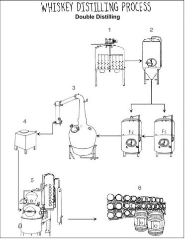

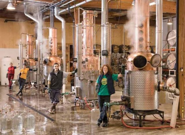

Hodok Опубликовано 26 января, 2022 Автор Опубликовано 26 января, 2022 (изменено) 26.01.2022 в 15:18, ComandanteFi сказал: этот непонятный перевод От гуголя, что даёт тому радуйся. 26.01.2022 в 15:18, ComandanteFi сказал: на тарельчатую Это же, в омериге всё происходит. Они (ADI), рекомендуют к приобретению стандартное оборудование от нескольких фирм производителей, на выбор. При этом корректируют обучение. Вот пример производственного цикла: 1. Бочка Mash-Lauter, 2000 фунтов ячменного солода, производящая 33 бочки с 9% стирки. (Чуть менее 1000 галлонов). (1гал = 3,8л) 2. Бродильный чан должен дать 950 галлонов мытья. Вторичные баки F-2, выдерживают бурное мытье пива до перегонки. 3. Мытье 450 галлонов до сих пор делает две зачистки. (Без тарелок). 4. Сборный бак теперь вмещает 290 галлонов 35% вина. 5. В горшке-колонне на 90 галлонов (340 литров) еще. (Пластины открыты). Сделайте 3 пробежки духа, делая сокращения головы и хвостов. Конечный урожай, 100 галлонов сердец при 60% сред. Для бочки. 6. Бочка от шести месяцев до двух лет, разбавленный виски до 40% ок. для розлива в бутылки. ..." Ну и, как видим, на последнем этапе перегонки, она, - тарельчатая колонна. (От "Я", перевод еще круче ) 26.01.2022 в 15:55, snab сказал: ну попробуй на тарельчатой дотянуть до 60% в струе Например, это может быть здесь: Температура (грубо) от 80 до 90*, как раз, та самая струя. Или не.е.е? Изменено 28 января, 2022 пользователем Hodok
dim65 Опубликовано 26 января, 2022 Опубликовано 26 января, 2022 13 часов назад, Hodok сказал: Даже колба, не то, что бы просто, в песке. Песок нынче дорог, ога 😜 13 часов назад, Hodok сказал: собственно, о чем спор, и в чем сомнения? В адекватности источника. 13 часов назад, Hodok сказал: Цифры реальные, с реального сайта. Ссылку дашь? Проверим... 5 часов назад, Hodok сказал: От гуголя, что даёт тому радуйся. Владеющии собачьими языками и без гуголя могут. И не хуже. И даже лучше. Так что только грусть 😢
