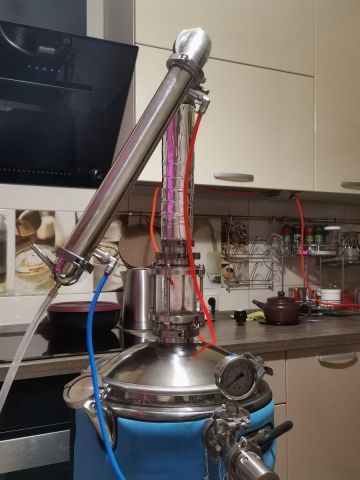

Мотня Опубликовано 12 декабря, 2021 Опубликовано 12 декабря, 2021 Приветствую. Опять появился вопрос по дистилляции с флейтой. Если позволите... 25 бельгийского ячменного солода, ГОС, по красной. Перегон на ПВК до 5% в струе. Получилось 20+ литров 34% СС. По АС вышло что то в районе 7496 мл. Уволил 2 из 6 колпачковых тарелок, отбираю головы, покапельно, прямо в момент написание сего. Расчетных голов было 700-750 мл. Запах на протяжении всего сбора менялся. Сначала зерновой-лакокрасочный, далее дюшес, теперь что то яркое фруктовое (я бы назвал крыжовник, так пахнут аналогичные дистилляты, что у меня получались, разбавленные водой). Хотелось бы услышать приблизительное мнение о том, когда начинать отбор товарного спирта. Чем вообще (субъективно конечно должен пахнуть ячменный дистиллят, кроме очевидного). p.s. Зря ли я снизил количество тарелок для белого употребления...

Alexx_Any Опубликовано 14 декабря, 2021 Опубликовано 14 декабря, 2021 (изменено) 12.12.2021 в 12:04, Мотня сказал: 25 бельгийского ячменного солода, @Мотня Измерял ли НП и КП браги? Хорошо ли выбродила? Дрожжи какие? 12.12.2021 в 12:04, Мотня сказал: По АС вышло что то в районе 7496 мл. Я отбираю капельно (2-3 кап в сек) 9% от АС, и то, мне кажется, с запасом. Всё зависит от качества СС, т.е. от качества браги. Какой крепости получились головы? У меня ~94% и ничего фруктового я не унюхиваю. Ощущение запахов - это вообще-то сильно субъективно. Дюшеской у меня пахнет то, что "сильно капельно" вытекает из НУО во время отбора голов, и то не всегда поймаешь эту фракцию, закономерности пока не нашёл. Стоит пузырёк для того, чтобы не забыть аромат-)) А уменьшают количество тарелок, обычно, для бочковой выдержки и фруктовых основ дистиллята. Мне кажется, что ты сделал это зря для употребления в "белую". Изменено 14 декабря, 2021 пользователем Alexx_Any
Hodok Опубликовано 14 декабря, 2021 Автор Опубликовано 14 декабря, 2021 snab, я, тут, в прошедшие выходные, занимался перегоном и, чот вспомнил твои слова: 01.12.2021 в 13:00, snab сказал: 3" 4 этажа, 2-2,2квт грязными, головы быстрые капли, далее мощь на 0,8квт режим прямотока до 85% И, тут же подумалось, а зачем, в таком случае, тарелки? Точно так же, можно на насадке (медной/не медной), отобрать головы и хвосты, а тело прямотоком.
snab Опубликовано 14 декабря, 2021 Опубликовано 14 декабря, 2021 (изменено) 18 минут назад, Hodok сказал: а зачем, в таком случае, тарелки? @Hodok так это один из вариантов перегонки (гуглится, как бездефлегматорный отбор), я попробовал, теперь другие варианты буду пробовать. ПС проверил и вариант твой - держать 60грС воды на выходе из промежуточного дефа. При этой температуре даже головы не прорываются у меня. 2,4кВт грязными, т-ра вых.воды 69грС отбор стартовый 1950мл/ч. Вообщем-то можно и по этой температуре косвенно держать пОлку либо увеличивая напор воды в деф, либо снижая мощность подаваемую. Изменено 14 декабря, 2021 пользователем snab «Не стыдно чего-нибудь не знать, но стыдно не хотеть учиться»
Hodok Опубликовано 14 декабря, 2021 Автор Опубликовано 14 декабря, 2021 5 минут назад, snab сказал: При этой температуре даже головы не прорываются Ну, надо говорить так, у нас возможно (скорее всего) разные дефлегматоры. Её, (температуру), для своего железа, нужно найти. От неё, напрямую, зависит температура флегмы, которая будет литься на верхнюю тарелку. Все, наверно догадались, что она должна быть в районе 78*. В этом случае можно, рассчитывать на стабильность работы колонны.
Alexx_Any Опубликовано 14 декабря, 2021 Опубликовано 14 декабря, 2021 4 часа назад, Hodok сказал: разные дефлегматоры. Её, (температуру), для своего железа, нужно найти. Ты знаешь, мне почему-то кажется, что каким бы не был бы дэф ( я имею в виду мощность), но t воды на его выходе при капельном ли отборе (либо любом другом л\ч) будет одинакова при разных конструкциях. Будет меняться расход воды через него, от маленького - при большой утилизируемой мощности, до большого при малой мощности дэфа. При одинаковой подводимой мощности. Если только между дэфом и конденсором нет еще "воздушного дэфа". Бывают такие конструкции, когда после дэфа не сразу переворот на 180 гр, а некая наклонная труба, а только потом холодильник. 5 часов назад, snab сказал: держать 60грС воды на выходе из промежуточного дефа. Если у тебя отбор по пару, то я бы рекомендовал ориентироваться на t в верхней точке переворота. Разной t будут соответствовать определённая скорость отбора. В зависимости от АД.
snab Опубликовано 14 декабря, 2021 Опубликовано 14 декабря, 2021 4 часа назад, Alexx_Any сказал: Разной t будут соответствовать определённая скорость отбора Да это понятно, также, как и определенная крепость. ПС во время отбора тела температура там стабильна «Не стыдно чего-нибудь не знать, но стыдно не хотеть учиться»
