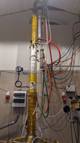

Naruto Опубликовано 1 декабря, 2021 Опубликовано 1 декабря, 2021 4 часа назад, Hodok сказал: эту идею на полу-метровом огрыз С калькуляцией у тебя плохо 7 этажей по 15 см это уже больше метра... Ну да куда нам убогим , мы же не покупаем у доктора губера , а пилим сами Вот тебе ещё картинка 3 метров с полуметром. Вся не влезает в кадр.

Hodok Опубликовано 1 декабря, 2021 Автор Опубликовано 1 декабря, 2021 4 минуты назад, Naruto сказал: 7 этажей по 15 см да кто ж об этом знает? Ну спасибо, просветил. У меня просьба к тебе огромная, не отсвечивай со своими идеями в этой теме. Тут, как бэээ, предполагаются посты, непосредственно, по работе с колонной, а не её модернизация и улучшайзинг. Пожаалуйста! Добро?
Naruto Опубликовано 1 декабря, 2021 Опубликовано 1 декабря, 2021 18 минут назад, Hodok сказал: меня просьба к тебе огромная, не отсвечивай со своими идеями в этой теме. Ну вот, я ждал этого момента ... "Мой домик"... Нет товрищщщ, так это не работает на форуме... Иди покури правила... Так что я своими идеями будут делится а тех темах в которых сочту нужным, что-то не нравится иди жаловаться.
