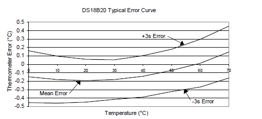

Что еще нужно понимать, заявленная погрешность ±0.5 не означает что датчик может в одно измерение показать, 50 градусов, а в следующее, при той же температуре может измерить 50.5.
Например, если конкретный экземпляр ошибается на 0,2 градуса, то в каждом своем следующем измерении этой температуры он будет ошибаться на такое же значение.
Соответственно, изменение температуры на величину дискретности 0,0625 градуса датчик зафиксирует. Этого достаточно более чем.
PS:Если хочется погрузиться глубже в зависимость ошибки от температуры, то вот график из спецификации к DS18B20

1 час назад, sanderzv сказал:
Что-то этот график интересующую нас область 75-85С не покрывает. Да и в кубе интересно бы видеть до 100С, для того, чтобы точно знать, докуда выгонять.

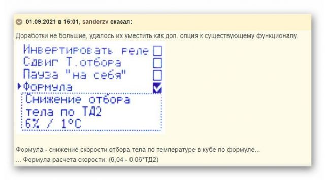

Дак эта автоматика с температурой в кубе никак не связана. Она заканчивает отбор по скачкам температуры в царге. Отбор по кубовой температуре уже совсем другая технология.
2 часа назад, igoraha сказал:
Как это не связана с температурой в кубе , а на это что скажешь ?
1 час назад, Самоделкин56 сказал:
на это что скажешь
Здесь скриншот прошивки для второй версии, которая еще не продается.
PS: уже надо перед сообщениями всегда сначала уточнять о какой версии речь. А для второй версии еще и уточнять точную версию прошивки.
Представленный скриншот относится к определенной версии. В заводской прошивке во второй версии этого функционала нет.
Скоро будет завершена подготовка страницы описания второй версии и страниц с описанием прошивок. Ссылки на них здесь размещу. Тогда можно будет более предметно обсудить весь функционал.
