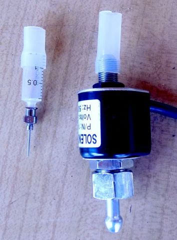

13 часов назад, botche сказал:
меняю  иглу  на  клапан  и  включаю  режим  "Тело".
Я так понимаю, что отбор у вас идёт через калиброванное отверстие типа игла. И когда начинают подниматься хвосты, вы меняете иглу на клапан, чтобы дожимать спирт? Моё мнение (не обязательно правильное) выкидывайте иглы и ставьте SSVC. Эта автоматика заменит вам все иглы. Я сам, когда-то давно, пользовался иглами. С SSVC вначале придётся повозится, настройки отбора подобрать. Зато потом идите спать спокойно. Только про безопасность не забывайте, мало-ли отключат воду или ещё что.
пысы Вы дельту по температуре настроили?
Изменено пользователем beggar
Вот  я  считаю  что головы  отбирать  автоматикой лишнее , там  надо  стабильно  40 - 60  мл\час  = 10 часов .  Даже  если  отбор  клапаном - нужно  подойти  и  переключить  прибор  на  "Тело" и  может  подголовников  чуть  отобрать. У  меня  поменять  иглу  на  клапан секунд  пять  занимает .
А кто тебе мешает настроить отбор 40-60 мл./час клапаном? Так это намного точнее чем иголки.
Когда используешь V1.1 с ЦП, тогда иголки в помощь для голов из под дэфа.
