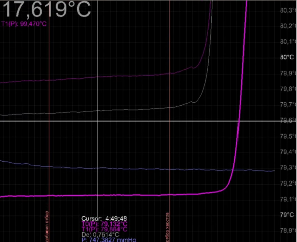

И вообще, говорить о каких-то процессах без графиков - алхимия какая-то. Вот вырезал кусочек тела с хвостами из конкретного графика ректификации. Толстая фиолетовая линия - Т в УО, тонкая фиолетовая - Т в центре царги. Вертикальная коричневая линия (правая) - начало отбора хвостов по превышении Т в УО на 0,01С.
Результат таких суперцифр  имеется , в виде ГХ ? К чему эти умные , сверх точные данные , как они влияют на конечный продукт?

К чему тогда называть окружающих странными ? Если вокруг странные , а один нормальный , то напрашивается другой вывод , не правда ли? Тут никто не ловит хвосты возле УО , все это делают внизу колонны .
11 минут назад, Датчик Самогоныч сказал:
Но раз на каждое своё мнение, нужно предъявлять ГХ
Это не так , но когда разговор заходит за точность 0.01°С , мне кажется , нужно такую точность аргументировать , ведь подавляющее большинство обходится ds18b20 , а там столько нет

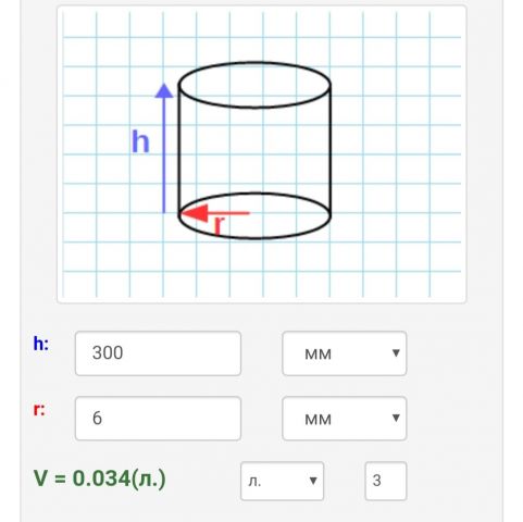

@Авитус когда первый раз увидел как Шульман ставит клапан после доохладителя тоже возмутился, типо буферная емкость нах надо и т. Д. По факту сейчас когда имею автоматику второй версии, понял что криминала ни какого нет, объём в обычном доохладителе ноль целых хрен десятых, зато есть плюсы:
1.доохладитель всего один на все три клапана
2.Спирт всегда холодный, так как спирт долго контактирует с охладителем
3 третий фактор спорный, но Шульман его тоже подчёркивал, это то что сливаемый объём за одно открытие клапана всегда одинаковый, так как нет пузырьков (каких то включений газовых кроме спирта).
PS: расчет объёма моего доохладителя
