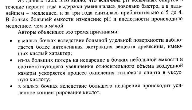

МихалычЪ 357 Опубликовано: 14 июля 2015 (изменено) По данному вопросу у Скурихина не много. Объемы бочек участвовавших в исследованиях от 22л до 220л. В таблицах данные по экстрагированию танидов. В 20л за год их экстрагируется в 1.5 раза больше чем в 220л. Какая будет разница между пятеркой и 600л можно только гадать, но то что это будут разы очевидно. Экстракция одного вещества наверное не совсем показатель, но это не меняет дело. Ничего не утверждаю, го совершенно уверен, 5л бочка, наверное мес за 8-10 даст абсолютно тоже если не лучше что сотка за пару лет. Изменено 14 июля 2015 пользователем МихалычЪ 1 Цитата Поделиться сообщением Ссылка на сообщение Поделиться на других сайтах

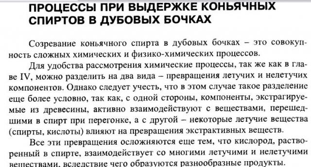

МихалычЪ 357 Опубликовано: 14 июля 2015 (изменено) Василий, ..ёптыть... ты мне льстишь Вот глянь что пишет книжка о созревании, как видишь мою нобелевку по этому вопросу уже увели Из текста следует почерпнуть основное, спирты и экстрагируемые из бочки вещества взаимно влияя друг на друга и составляют то самое созревание. Изменено 14 июля 2015 пользователем МихалычЪ Цитата Поделиться сообщением Ссылка на сообщение Поделиться на других сайтах
Naruto 1 503 Опубликовано: 14 июля 2015 Вот глянь что пишет книжка о созревании, Текст походу скопирован с "древних" манускриптов... из тех в которых писали "искуственные" дрожжи коротко можно и нужно было сказть - все там взаимодействует с друг с друг другом и на выходе получается зае-ись . а что там происходит, науке (на момент написания текста) известно не было те есть - "есть ли жизнь на марсе" Цитата Поделиться сообщением Ссылка на сообщение Поделиться на других сайтах

gabriel 61 517 Опубликовано: 19 июля 2015 (изменено) Речь о том что процессы хоть в принципе и одинаковые, но скорость протекания разная. МихалычЪ , вот не люблю от обратного , но на поверхности лежит. За счет чего ты ускоряешь созревание в малой бочке? За счет ускоренной экстракции и улучшенного газообмена? Так я же писал немного ранее , что это ничего не стоит, проводить ускоренную экстракцию и вдувать воздух. Так по кой хрен шотландцы платят бабки за аренду складов , закладывают созревающие спирты? Что за альтруизм такой , неужели дань традициям? ХЗ , думаю что у буржуев каждый день на счету. Значит не то получается при ускоренном созревании. А труды Скурихина , конечно , надо принимать к сведению , но понимать когда это писалось , в годы социалистического соревнования , дохера ли тогда среди народа было знатоков коньяка? Да и сейчас дешевый коньяк - настой ректификата на дубовой щепе с ванилином. Ускоряют , блин. Изменено 19 июля 2015 пользователем gabriel 61 Цитата Поделиться сообщением Ссылка на сообщение Поделиться на других сайтах
МихалычЪ 357 Опубликовано: 19 июля 2015 (изменено) ...За счет чего ты ускоряешь созревание в малой бочке?.. ну допустим не я а за счет чего вот http://forum.grainwine.info/index.php/topic/352-vybor-obyoma-bochki/?p=8083 ..Так по кой хрен шотландцы платят бабки за аренду складов.. Может ошибаюсь, но думаю по той причине они платят бабки, что держать и хранить вместо скажем 200-ки двадцать десяток: - сама тара будет однозначно дороже (бочка 225л - 17000руб; 10л бочка 22шт - 72600руб. стоимость мелкой тары дороже более чем в 4-е раза.) - места под хранение однозначно больше - потери на бахуса однозначно больше в итоге наверное выходит дешевле держать 3 года 1 большую чем год 20 малых. экономят цуки Изменено 20 июля 2015 пользователем МихалычЪ Цитата Поделиться сообщением Ссылка на сообщение Поделиться на других сайтах
