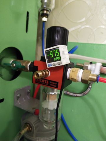

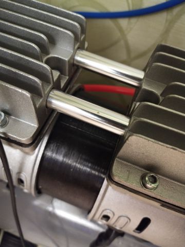

Luck2071 Опубликовано 31 декабря, 2020 Опубликовано 31 декабря, 2020 (изменено) 26.12.2020 в 14:38, Asus сказал: меня -98 при последовательно включённых головах Сегодня попробовал последовательно включить два насоса, от холодильника и переделанный, приблизительно за 15 минут ..... Изменено 31 декабря, 2020 пользователем Luck2071
Asus Опубликовано 31 декабря, 2020 Опубликовано 31 декабря, 2020 Значит травит голова воздушного компрессора?
Luck2071 Опубликовано 31 декабря, 2020 Опубликовано 31 декабря, 2020 (изменено) 17 минут назад, Asus сказал: Значит травит голова воздушного компрессора Думаю если и травят, то соединительные трубки между головами. Изменено 31 декабря, 2020 пользователем Luck2071
Юнга Опубликовано 1 января, 2021 Опубликовано 1 января, 2021 20 часов назад, Luck2071 сказал: Сегодня попробовал последовательно включить два насоса, от холодильника и переделанный, приблизительно за 15 минут .... При откачке какого объёма достигнут такой результат?
Luck2071 Опубликовано 1 января, 2021 Опубликовано 1 января, 2021 7 минут назад, Юнга сказал: При откачке какого объёма достигнут такой результат? 100 литров.

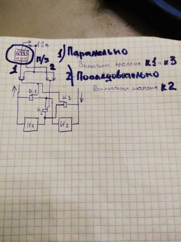

Luck2071 Опубликовано 1 января, 2021 Опубликовано 1 января, 2021 (изменено) 22 часа назад, Luck2071 сказал: последовательно включить два насоса Можно при помощи трёх клапанов этот процесс ускорить и автоматизировать. С нулевого значения до 85 насосы будут качать паралельно, а при достижении 85 переключаются на последовательное и уже докачивают до нужного разряжения. Изменено 1 января, 2021 пользователем Luck2071
Юнга Опубликовано 1 января, 2021 Опубликовано 1 января, 2021 (изменено) 7 минут назад, Luck2071 сказал: Можно при помощи трёх клапанов этот процесс автоматизировать. С нулевого значения до 85 насосы будут качать паралельно, а при достижении 85 переключаются на последовательное и уже докачивают до нужного разряжения. Я не использую регулятор давления Panasonic. Я использую Camozzi, так вот мой регулятор может контролировать два значения давления(если я не ошибаюсь), может быть и у Panasonic есть такая опция? Тогда три клапана не понадобятся. Изменено 1 января, 2021 пользователем Юнга
Luck2071 Опубликовано 1 января, 2021 Опубликовано 1 января, 2021 (изменено) 1 час назад, Юнга сказал: может быть и у Panasonic есть такая опция? Да, есть. Вот как раз эту функцию и можно задействовать для управления между параллельным и последовательным включением компрессоров. 1 час назад, Юнга сказал: Тогда три клапана не понадобятся. Это как? Вот как я это вижу. Изменено 1 января, 2021 пользователем Luck2071
Юнга Опубликовано 1 января, 2021 Опубликовано 1 января, 2021 (изменено) 22 часа назад, Luck2071 сказал: Сегодня попробовал последовательно включить два насоса, от холодильника и переделанный А почему не стал применять один роторно - пластинчатый вакуумный насос(масляный), зачем такие сложности с двумя насосами? Компрессор от холодильника тоже маслозаполненный и при работе с не замкнутым контуром возврата масла в компрессор не будет, что приведёт в скором времени к выходу из строя компрессора от холодильника. Изменено 1 января, 2021 пользователем Юнга
Luck2071 Опубликовано 1 января, 2021 Опубликовано 1 января, 2021 (изменено) 1 час назад, Юнга сказал: А почему не стал применять один роторно Нужна тишина, а тише этих компрессоров я не нашел. Конечно есть очень тихие и производительные, но там ценник зашкаливает. Изменено 1 января, 2021 пользователем Luck2071
Юнга Опубликовано 1 января, 2021 Опубликовано 1 января, 2021 3 минуты назад, Luck2071 сказал: Нужна тишина, а тише этих компрессоров я не нашел. Если применить глушитель(маслоотделитель) на выхлопе масляного вакуумного насоса и заключить головку насоса(без двигателя) в пенопластовую или поролоновую оболочку, то шума не будет. Такую работу проделывал Олег6 примерно полгода назад, можно в этой ветке почитать. А вообще то ,по-большому счёту, если притечек в систему нет и мощность нагревателя не превышает мощность конденсатора, то вакуумный насос работает недолго, только при дегазации браги, а дальше должен стоять.
Luck2071 Опубликовано 1 января, 2021 Опубликовано 1 января, 2021 (изменено) 21 час назад, Юнга сказал: Компрессор от холодильника тоже маслозаполненный и при работе с не замкнутым контуром возврата масла в компрессор не будет Будет, если все правильно сделать. У меня масло во-первых задерживается при помощи сепаратора и стекает обратно, а даже если и захочет вырваться то стоит масло отделитель, но до него не доходит, по крайней мере пока. 21 час назад, Юнга сказал: то вакуумный насос работает недолго, только при дегазации У меня будет работать сутками т.к. будет вакуумное (непрерывное) брожение, а там откачка постоянная. Изменено 2 января, 2021 пользователем Luck2071

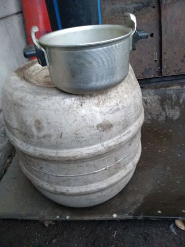

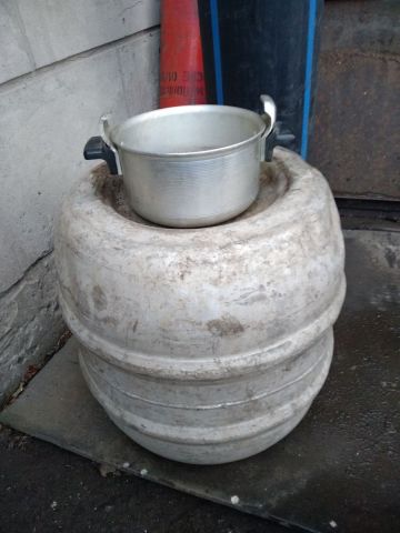

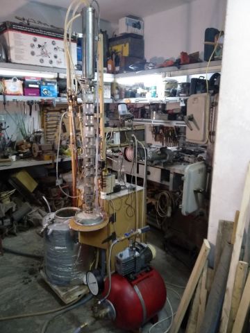

Юнга Опубликовано 9 января, 2021 Опубликовано 9 января, 2021 Решил освоить зерновые заторы. Дробилку для зерна и солода построил. На очереди постройка ПВК. При изготовлении ПВК хочу использовать советскую алюминиевую 100-литровую пивную бочку(друг подарил) и алюминиевую скороварку(жена отдала из-за ненадобности). Хочу из скороварки сделать люк -фото и эскиз прилагаю. Бочка в верхней части имеет сферическое углубление, есть желание перевернуть эту выпуклость сферой вверх. Было бы удобно разместить будущий люк по оси цилиндра(удобно мыть ёмкость), но насмотревшись всяких конструкции кубов, пришёл у выводу, что если сместить с оси бочки будущий люк и разместить его под наклоном, то по оси можно расположить мешалку или патрубок для подключения царги. В связи с этим возникла дилема: мешалка по центру или патрубок для выпуска пара. Я думаю. что если расположить по оси бочки мешалку, то её конструкция может оказаться проще, да и перемешивать она будет лучше. Из-за отсутствия собственного опыта эксплуатации ПВК решил обратится за советом по компановке ПВК к Вам коллеги. Кроме того хотелось бы узнать Ваше мнение о такой опции - регулирование оборотов мешалки, насколько это по кайфу при: приготовлении заторов, перегонке заторов под вакуумом варке пивного сусла(а вдруг?)

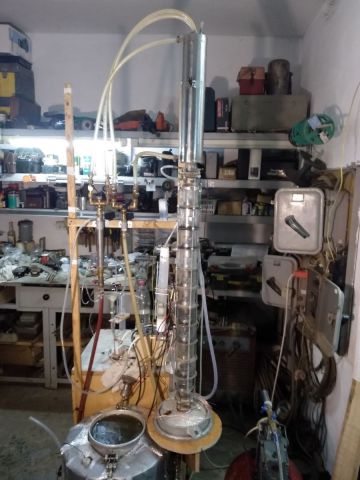

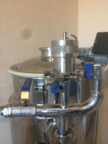

POLE Опубликовано 10 января, 2021 Автор Опубликовано 10 января, 2021 12 часов назад, Юнга сказал: Решил освоить зерновые заторы. На первой странице ветки есть фото моего ПВК с вертикальной мешалкой и боковым выводом пара через шлем из корпуса фильтра для воды фаворит. Видно, что конденсатор стоит под углом. Потом я переделал крышку фильтра и установил конденсатор вертикально. Конструкция удобна тем, что корпус фильтра является загрузочным люком. Вертикальное расположение конусной мешалки в основной крышке ПВК тоже удобно для перемешивания. Но такая конструкция не получила распространения у винокуров. Все используют боковой ввод мешалки под углом и большие люки для удобства загрузки и промывки. Что тоже понятно. У тебя уникальная ситуация и размеры комплектующих. С первого взгляда - боковой ввод мешалки, вертикальная установка люка. В крышке люка по центру выход пара. 12 часов назад, Юнга сказал: мнение о такой опции - регулирование оборотов мешалки, насколько это по кайфу при: приготовлении заторов, перегонке заторов под вакуумом варке пивного сусла(а вдруг?) ИМХО вообще не нужна регулировка. Просто нужно подобрать конструкцию мешалки (при угловом вводе), а под нее нужный привод. Если устанавливать мешалку вертикально и имеется привод, то нужно подбирать конструкцию мешалки.
Юнга Опубликовано 10 января, 2021 Опубликовано 10 января, 2021 1 час назад, POLE сказал: С первого взгляда - боковой ввод мешалки, вертикальная установка люка. В крышке люка по центру выход пара. У меня уже есть опыт такой компановки верхней части куба(правда без мешалки), но главное неудобство такой схемы в том, что укрепляющая царга установлена на люке и для доступа к внутреннему объёму куба я демонтирую крышку вместе с надстройкой:царга, конденсатор и весь обвес царги (фото). Пока я занимался фруктовыми брагами такая компановка была терпимой, так как браги я осветлял перед заливкой в куб и заливал их через отверстие для зонда термодатчика. В сезон сбора урожая загрузка куба была практически непрерывной и мойка внутренних поверхностей была не часто. Т.е. люк часто демонтировать не было необходимости. В случае с зерновыми брагами операция по открытию люка нужна будет постоянно и придётся всё разбирать и собирать, наверное, это не слишком удобно? 1 час назад, POLE сказал: Потом я переделал крышку фильтра и установил конденсатор вертикально. Конструкция удобна тем, что корпус фильтра является загрузочным люком. Я так понял, что теперь у тебя крышка люка установлена наклонно(как это было изначально) и не имеет патрубка для царги или конденсатора(как это было сначала), а патрубок для конденсатора установлен стационарно на верхней части куба?
Юнга Опубликовано 10 января, 2021 Опубликовано 10 января, 2021 (изменено) По поводу боковой мешалки. Объём ПВК предполагается 100л. Конструкции таких мешалок, которые я видел у меня вызывают сомнение по части равномерного перемешивания густых и вязких масс в таком объёме(100л), думаю что там могут быть мёртвые зоны. Хотелось бы узнать о практическом опыте эксплуатации таких наклонных мешалок. Если у кого то есть такой опыт, поделитесь, буду признателен. И ещё один вопрос. Нужно ли доводить воду в рубашке до кипения при затирании? Хочу избежать процесса кипения жидкости в рубашке - нагревать градусов до 90 С(работать в водогрейном режиме, а не в паровом). Я понимаю, что процесс нагрева воды в кубе удлинится и времени на разваривания засыпи потребуется больше. Какие ещё отрицательные моменты будут в этом случае? Изменено 10 января, 2021 пользователем Юнга
