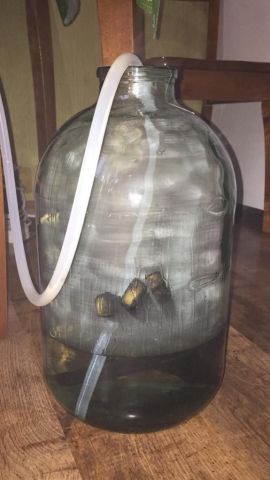

я настаиваю под вакуумом двое, трое суток. И это напитки типа хреновухи, изюмовки, малиновки и т. д.
А всё что связано с дубом, то там помимо вытяжки под вакуумом  (тоже около 3 суток) требуется ещё созревание. и на это нужно время как ни крути. У меня пока самый старый это от мая этого года, и он (судя только по запаху) меняется (для меня непредсказуемо) в разные стороны.

Три дня мало. Я настаивал старые клёпки порядка двух (великолепных) недель, перемежая вак/атмосфера. Вкус был просто улёт. Но ... эксперимент увёл напиток в плинтус. Хотя и приемлимый.
Каразюм держал порядка месяца .. может больше. То же результат великолепный. Тока выпил.))

1 пачку (не помню сколько грамм, но совсем немного) на 5 литров 84 % дистиллята, в 10л.  банке с дубовыми палочками вымоченными в вине и поджаренными на сковородке.- вполне достаточно.
Если дольше, то можно словить буратиновку.
