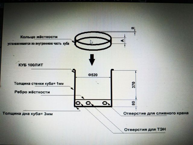

5 часов назад, Юнга сказал:
Думаю, что мы по разному видим усиление, поэтому решил изобразить свои мысли
Да и очень трудоёмко.
Мне нужен обоснованный расчёт с запасом для наших целей. А именно интересует.
1.      Количество колец жёсткости для установки во внутреннюю часть  куба?
2.      Толщина колец жёсткости =В?
3.      Высота колец жёсткости =А?
Производителя этого куба. Не заинтересуют эти костыли. Для производства проще увеличить толщину стенки  или раскатать на листе стенки обечайки.
5 минут назад, VLAD E сказал:
Попробуй воспользоваться формулой, которую выложил SERV на предыдущей странице - у меня пока не получилось из-за непоняток с определениями величин, может он уточнит. Ну, и можно всё таки подумать о кеге или другом сосуде, который влезет внутрь твоего куба - это был бы для тебя идеальный вариант.
Изменено пользователем Юнга
@Юнга , какое пи? Длина обечайки 400мм вроде (высота куба),  диаметр 530мм.
А, уже выложил, 37см длина, 52 диаметр
Изменено пользователем serv
27 минут назад, Юнга сказал:
Да в формуле слишком всё просто. А на вопросы мои, нет ответа.
Про кеги писал выше. Бидоны алюминиевые  имею как запасной вариант. (Объём маленький 38лит) Для упаривания алюминий нельзя использовать только нержу.

3 часа назад, VLAD E сказал:
2 часа назад, VLAD E сказал:
Литературу по серьёзней нашёл (  https://meganorm.ru/Index2/1/4293842/4293842279.htm  )
Просмотрел найденную тобой литературу на стр 23 даны сечения колец жесткости, которые должны применяться для усиления обечаек нагруженных внешним давлением, а на рис 3.4 расчётные схемы для возможных вариантов размещения ребер жесткости: А-это как я предлагал(снаружи); В-как ты хотел(изнутри). Документ по моему просто скопирован с более официального https://files.stroyinf.ru/Data2/1/4293784/4293784618.pdf
Обрати внимание на сечение колец жесткости - это полоса поставленная на ребро или уголок или швеллер или двутавр, но не полоса в виде обруча на бочку (как ты хочешь), так что не существует обоснованного расчёта для твоей схемы, т. е. А<B, а не наоборот, ну оно и понятно у нас же деформирующие нагрузки приложены к  поверхности обечайке и чтобы придать этой поверхности  жёскость нужно под углом 90град приварить ребро :pardon:
Короче шеф.Усё пропало!
Вопрос есть, может он, нецелесообразен  будет?
Если пойти по пути плагиата.
Клон сделать.( https://samogon-i-vodka.ru/catalog/2098/59427/ )только по всем правилам, со сферическими днищем и крышкой. И чтобы на 4кПА  работало. Кому по силам такое сконструировать? Или народ только на кегах и флягах сидит?
 У Александра @moroz-85  ПВК от китайского производителя классный, но 50000руб(если я не ошибаюсь), есть конечно и другие производители, но цены:nono:, так что самый бюджетный и проверенный вариант  для нашего брата(не коммерсанта)- это кега,  днище сферическоое и т. д.
Только что, VLAD E сказал:
Да сконструировать(спроектировать) легче всего, а вот сделать - это вопрос. Если делать в единичном экземпляре, то цена тебя неприятно удивит, поэтому мы используем фляги, кеги, котлы ВКУ и  т.д..

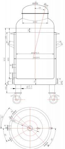

Поговори с Евгением из этой фирмы. Чтоб под заказ тебе во внутреннюю колбу эллипс снизу вварили. Это единственный минус этого ПВК. В остальном только плюсы. Особенно огромный кламп на горловине и толщина корпуса 2,5мм!!!!
