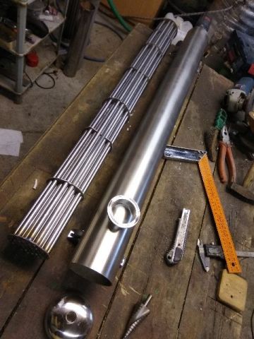

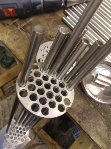

Для начала,нужно освоить простую дробную дистилляцию.Соответственно тебе нужен достаточно мощный конденсатор,ну и какая-то автоматика для управления насосом и нагревом. ММЦ вещь достаточно узкоспециальная,а для роботы с ароматными брагами так и вообще избыточная. Я занимаюсь вак дист.уже более десяти лет,начинал с абсента и фруктовых,последних года четыре в основным зерновые солодовые.На вакууме можно,вернее сказать ТОЛЬКО на вакууме возможно получить не превзойдённые по вкусу и аромату зерновые ньюмейки.
Недавно собрал новый кожухотрубн.конденсер на свой куб т.к. старый был явно слабоват в первую очередь из за техн.ошибках при сборке.
В трубу 89мм влезло 31трубра 10х1мм,длинна конструкции 1100мм!
На жидкой браге удалось утилизировать 3.5квт без доохлодителя,дист. на выходе был ещё прохладный.По меркам традиционный атмосферной дистилляции совсем не много.
Изменено пользователем den45
  • Спасибо 2

9 часов назад, den45 сказал:
·         3.5квт это для вакуума или для атмосферы?
·         Трубки заменить на медные с оребрением или нерж. гофру Д=8мм ?
·         По охлаждению конструкция типа (кожухотрубн.конденсер)  самая лучшая? Или есть конструкции более производительные по охлаждению?
Для 34 м трубы, которые ты израсходовал, утилизация 3,5 кВт-это очень мало. Задаю наводящий вопрос, а пар поступает снаружи трубок(внутри охлаждающая жидкость) или как всегда неправильно - пар внутри охлаждающая жидкость снаружи? Почему не использовал гофрированную трубку - у неё поверхность теплопередачи выше
Да пар подаётся в межтрубное. По производительности результат пока промежуточный,один раз подключил 3.6кВт труба в конце и дистил.чуть нагрелись,но расход охл. воды был открыт не на полную. Сейчас в основном работаю на газовом нагреве и там сложно мощность подсчитать.
3 часа назад, Юнга сказал:
Ну во первых у меня её не было и нет опыта по её сварке.
