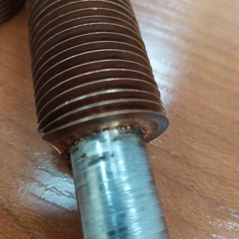

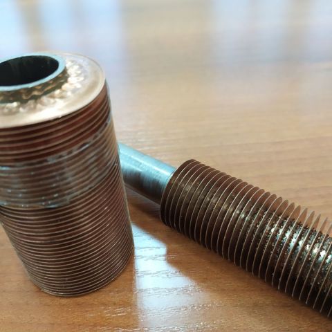

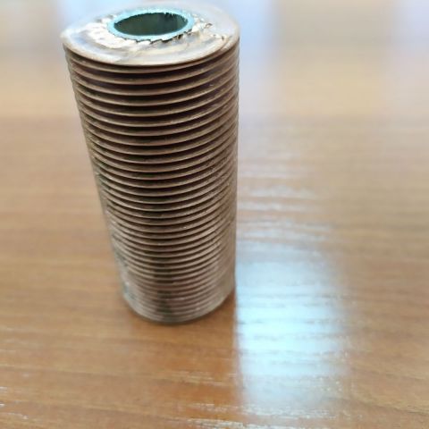

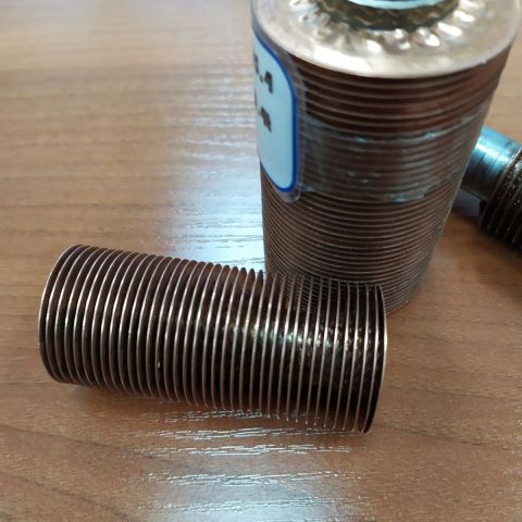

Юнга Опубликовано 2 декабря, 2021 Опубликовано 2 декабря, 2021 4 часа назад, AlexRed сказал: есть куча обрезком(медная лента наварена на нержовую трубку, мин. зазор 2мм) Если есть возможность, то уточни размеры обрезков, пожалуйста
POLE Опубликовано 2 декабря, 2021 Автор Опубликовано 2 декабря, 2021 5 часов назад, AlexRed сказал: (медная лента наварена на нержовую трубку, мин. зазор 2мм) фото можешь показать? 5 часов назад, AlexRed сказал: А куда это это можно применить? Пока в голове - для стекания флегмы, чтобы она частично испарялась. Можно применить в эпюрации при отборе голов или для укрепления дистиллята.

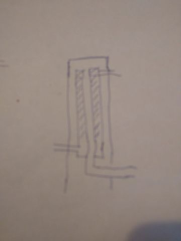

Олег6 Опубликовано 2 декабря, 2021 Опубликовано 2 декабря, 2021 Вообще, тема меди актуальна на атмосфере: Медная поверхность, с которой соприкасается спиртовый пар, должна охлаждаться (обычно воздухом). Тогда на ней осаждается флегма, и идут специфические реакции, порождающие нужные благородному дистилляту вещества. Можно предложить такую конструкцию суперпленочной колонны: В царгу насквозь помещается трубка(и), с навитой медной спиралью, по трубке(ам) пропускается вода охлаждения (или воздух). Пар, соприкасаясь с холодной поверхностью спирали\трубки, конденсируется. И дальще как я выше написал, и как работает пленочная колонна.
AlexRed Опубликовано 3 декабря, 2021 Опубликовано 3 декабря, 2021 19 часов назад, Юнга сказал: размеры обрезков от 1,5 м до 0,3м 18 часов назад, POLE сказал: фото можешь показать? Доберусь до цеха(другой конец города) с фотографирую.
Юнга Опубликовано 3 декабря, 2021 Опубликовано 3 декабря, 2021 1 час назад, AlexRed сказал: от 1,5 м до 0,3м Диаметры трубок имеют значение тоже(не только длина)
AlexRed Опубликовано 3 декабря, 2021 Опубликовано 3 декабря, 2021 3 часа назад, Юнга сказал: Диаметры трубок На сегодня в наличии из обрези труба(12Х18Н10Т) 16х1, наружка после оребрения медной лентой 35-35,6 мм 23 часа назад, POLE сказал: фото можешь показать?
POLE Опубликовано 3 декабря, 2021 Автор Опубликовано 3 декабря, 2021 @AlexRed спасибо. Подумаю куда можно приспособить.
AlexRed Опубликовано 3 декабря, 2021 Опубликовано 3 декабря, 2021 44 минуты назад, POLE сказал: Подумаю куда можно приспособить еще подумай по сколько резать в размер если вывозить
newocelot Опубликовано 3 декабря, 2021 Опубликовано 3 декабря, 2021 (изменено) 1 час назад, AlexRed сказал: наружка после оребрения медной лентой 35-35,6 мм Наверняка удастся более менее плотно и не сильно нарушая спираль запихать в 38ю трубу (или 1-1/2"ю) нержовую или медную. Как минимум офигенный холодильник получится. Или парцальный дефлегматор. Диаметры б поменьше - идеально было бы ! IMHO Изменено 3 декабря, 2021 пользователем newocelot
AlexRed Опубликовано 3 декабря, 2021 Опубликовано 3 декабря, 2021 Пока, что имеем. Мин. трубу освоили 14х1
newocelot Опубликовано 3 декабря, 2021 Опубликовано 3 декабря, 2021 Чудесный радиатор парового отопления можно забацать !
dim65 Опубликовано 3 декабря, 2021 Опубликовано 3 декабря, 2021 02.12.2021 в 08:56, AlexRed сказал: А куда это это можно применить? Воздушное охлаждение отличное мне видится. 02.12.2021 в 08:56, AlexRed сказал: мин. зазор 2мм Зазоры разные бывают или я не так понял?
newocelot Опубликовано 3 декабря, 2021 Опубликовано 3 декабря, 2021 9 минут назад, POLE сказал: тепловой трубке 1
AlexRed Опубликовано 5 декабря, 2021 Опубликовано 5 декабря, 2021 03.12.2021 в 20:54, dim65 сказал: Зазоры разные бывают или я не так понял? Да зазор настраиваемая величина.. При навивке.
