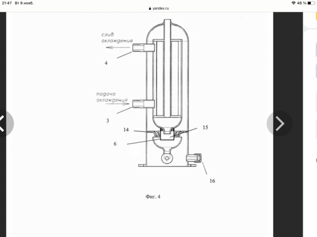

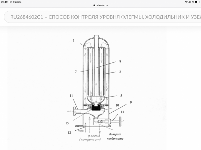

Нашёл в разрезе голову Миджет  и там есть схема связи с атмосферой и принцип работы. Что скажете???? Будет работать????
@nik2310 а они молодцы! Браво! Добавили узел сбора флегмы и запатентовали уже имеющийся в свободном доступе конденсатор. Как всегда.
Работать будет. Пробуй
57 минут назад, nik2310 сказал:
Как то всё шиворот навыворот с узлом отбора получается - зачем нужно регулировать количество возвращаемой флегмы на тарельчатой колоне? Флегма должна полностью возвращаться в колону до достижения определённой температуры паров на входе в конденсатор, а после того как температура паров на входе в конденсатор снизится до заданной величины возврат флегмы должен прекратиться и всё что сконденсируется должно попадать в отбор. После повышения температуры паров на входе в конденсатор сверх заданной величины отбор прекращается и вся флегма возвращается в колону на укрепление:thankyou:
А здесь фигня какая то...
29 минут назад, moroz-85 сказал:
Ранее спрашивал надо ли глушить отверстия. Наверно надо или надо пробовать, видимо.
18 минут назад, Юнга сказал:
У них сделан другой принцип регулировки.  Мощность нагрева делаю всегда на максимуме и на ней же отбираю головы,  на этой же мощности отбираю тело, градус выхода продукта регулирую краном.
Здесь виден недостаток гладких рубашек перед спиральными: у 223 дефлегматор приблизительно такого же размера и стоимости, а мощнее в несколько раз.
Здесь еще 2 минуса перемножаются в плюс:
- чашка сбора сконденсированной флегмы расположена так, что в нее бьет основной поток горячего пара, что должно порождать переиспарение и улет крепкого пара в центральную трубу в тса, *
- игольчатый кран на вакууме сифонит воздух внутрь чашки в массу свежей флегмы,
= разряжение в чашке локально падает и уменьшается переиспарение флегмы и улет пара в тса.
2 минуты назад, nik2310 сказал:
Здесь отверстия глушить не нужно, нужно разобраться с логикой работы узла отбора.
Узел сбора флегмы изображён в виде чашки(поз.10), не пойму -может ли флегма переливаться за край чашки в колону в случае переполнения чашки флегмой, если нет отбора?
2 минуты назад, Олег6 сказал:
Ты имеешь ввиду - воздух сифонит из атмосферы через уплотнение по оси игольчатого крана?
@Юнга да, должен. По началу может и не сифонить, но со временем кручение и вакуум вытащат щель вдоль оси.
8 минут назад, Олег6 сказал:
Если излишняя флегма может переливаться через край чашки для сбора флегмы, тогда игольчатый кран крутить смысла нет - один раз герметезировать его и все дела.
@nik2310 Ты пишешь, что нашел описание своего конденсатора, а ссылкой с нами не поделился, но спрашиваешь совет  - нужно делится ссылками, это сэкономит время. Я конечно тоже нашёл описание https://edrid.ru/rid/219.017.0bb6.html
В описании написано, что  излишняя флегма переливается из чаши в колону
"Холодильник и узел отбора флегмы работают следующим образом. При работе ректификационной колонны обеспечивается конденсация паров, сбор и накопление флегмы и контроль возврата флегмы обратно в колонну, причем часть выходящего из аппарата пара или жидкости возвращается обратно после конденсации или испарения, пар подает в холодильник, содержащее корпус 1 и объем для хладагента 2 расположенный внутри корпуса, пар охлаждается и происходит его конденсирование на стенках объема для хладагента 2 холодильник, осуществляют сбор конденсата в узле отбора, расположенным под холодильником, за счет его стекания и отводят конденсат наружу из узла отбора, причем излишки конденсата из узла отбора стекают вниз и подвергаются повторному испарению. Дополнительно осуществляется охлаждение пара и сбор конденсата на внутренней поверхности корпуса холодильника 1, за счет её естественного остывания при контакте с окружающей средой (пропущено по трубе внутри объема для хладагента) сбор конденсата с которых осуществляет в чашу с гидрозатвором 15, обеспечивающим при его переполнении переливание конденсата в узел отбора, а также обеспечивающим последовательное контактирование пара сначала с наружной поверхностью объема для хладагента 2, а затем с внутренней. Контролируют спиртуозность отводимого из узла отбора дистиллята за счет изменения количества конденсата направляемого на повторное испарение из узла отбора.
Таким образом всё должно работать, а крантик я бы рекомендовал закрыть и не крутить, а если будет сифонить, то загерметезировать его.
Нужно ещё подумать как расположить датчик термореле для измерения температуры паров на входе в конденсатор чтобы всё было герметично.
Изменено пользователем Юнга
(Нужно ещё подумать как расположить датчик термореле для измерения температуры паров на входе в конденсатор чтобы всё было герметично.)
В нижней части есть вход для датчика температуры он своим концом упирается в чашу для сбора флегмы.
@Юнга эта голова, по их мнению, новаторство. Тут, конечно, не поспоришь, в домашних узлах отбора практика иная, а вот в проме есть такие картинки и принципы показаны на картинках в учебниках.

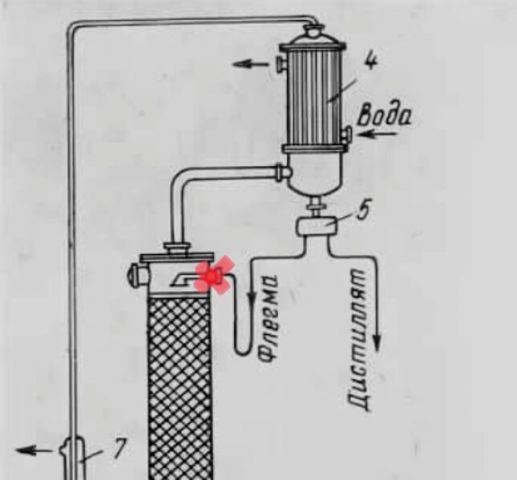

Если по-простому. В 99% случаев узел отбора с краником (клапана электромагнитные не берём), вынесенный ЗА тело колонны, регулирует ОТБОР, в случае с головой регулируется ВОЗВРАТ. В первом случае механически поток флегмы с дефлегматора устремляется в колонну, во втором - механически в отбор. Вроде бы одно и тоже. Но нет. К концу погона, я думаю, что спорить никто не будет, особенно те, кто работал на РК с насадкой и манометром, давление падает до «0», хотя рабочее со старта имелось. И связано это с тем, что регулируется ОТБОР, потому начинается «прикручивание» краника, в результате в колонну поступает больше флегмы. В голове такой параметр как возврат - постоянен на протяжении всего погона. Это правильно, я считаю. В их случае ОТБОР саморегулируется, вплоть до полной остановки. Это в теории. На практике же, как я почитал и послушал владельцев, не так уж и просто там все это «прикручивается». ДГ перемудрили, запихав кран в тело колонны.
Вот классическая картинка из прома. В ней ничего особенного, кроме U-образного гидрозатвора (который никто и не делает в домашних вариантах) и распределителя потоков флегмы, обозначенного цифрой 5. Если в место, которое я обозначил, поставить кран, то получится, что мы регулируем ВОЗВРАТ со всеми делами, что я описал выше. Вот так все просто

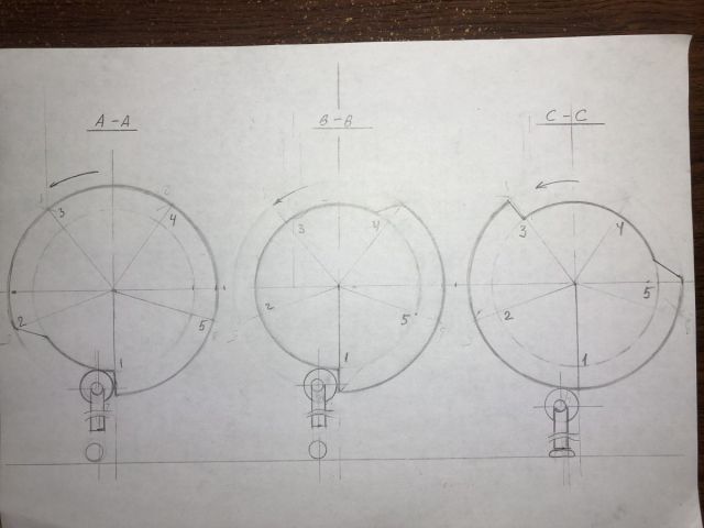

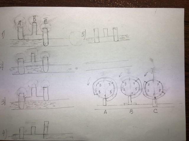

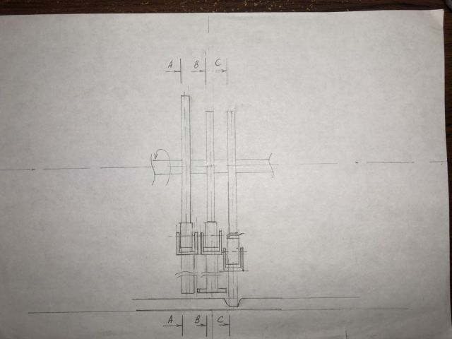

16.11.2020 в 16:34, Rudy сказал:
Если перистальтический линейник не есть цель твоей жизни - брось это дело. Соленоиды - это тупиковая ветвь, по сравнению со вращающимся ротором только куча лишних проблем. Сделать можно, но не нужно.
Прошел год, и у меня опять проблема с приобретением перистальтических трубок. Запасы мои подходят к концу. Есть большое количество отрезков трубки длиной 215мм, которые имеют повреждение в одной и той же точке на выходе напорного участка трубки из вакуума  в атмосферу(участок длиной 20-30мм), а вся остальная  часть трубки целая и очень хочется доиспользовать эту целую часть. И я вернулся к отложенной идее линеного перистальтического насоса(очередное осеннее обострение:sclerosis:). По твоему совету решил отставить решение задачи с помощью соленоидов и вернуться к механизмам связанным с вращением, преобразущих вращательное движение в поступательное (именно это нужно для линейного насоса). Пришла на ум идея использовать принцип заложенный в механизм газораспределения в двигателях внутреннего сгорания  - распредвал с толкателями. Как уже было обговорено ранее(стр 85 этой ветки) мы можем описать принцип действия линейного перистальтического насоса  пятью тактами толкателей(вытеснителей), при которых они поочерёдно занимают соответсвующие положения, необходимые для передачи среды с одного конца трубки в другой её конец. Ниже привожу эскизы поясняющие мои слова. Прошу всех пользователей высказать свои замечания и предложения, указать на недочёты и несоответствия. Буду всем признателен.
