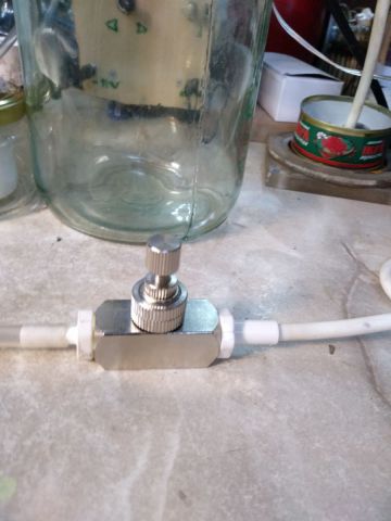

Игольчатый вентиль бывает без натечек?
Бывает, у меня такой есть.
1 час назад, Юнга сказал:
покажи пожалуйста. За счет чего гарантируется отсутствие натечки в движущейся части, специальное вакуумное торцевое уплотнение?
34 минуты назад, Олег6 сказал:
Показываю. Я этот кран использую в составе вакуумного фильтра(регулирую производительность по вакууму). Этот кран используется в системах водоподготовки, он из н/ж(я на такой фирме купил). Уплотнение по оси, но не травит - как именно устроено устроено уплотнение не знаю, не разбирал. Резьба 3/8" конусная, штуцеры из полипропилена(купил вместе с краном) - по резьбе не травит.

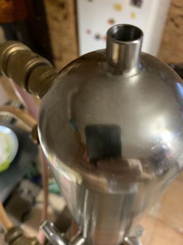

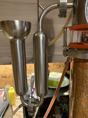

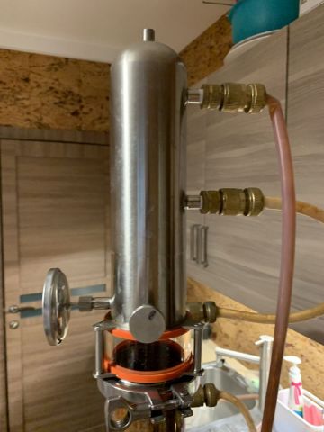

Если не возражаете я продолжу про свою систему. На фото будет видно два выхода для связь с атмосферой первый в самом верху на цилиндре  и Одина трубка тонкая отходит вверх на изгибе. Вторая тонкая трубка которая  отходит виз это для отбора голов, которая потом перекрывается. Если обратили внимание то к выходу из холодильника (изгиб попугая) подведено  охлаждение для дополнительного охлаждения выходящего продукта. Ну как развести при такой конструкции вакуум ее понимаю.

Вакуумпровод нужно подключать к  трубке на верхней крышке конденсатора, а то что касается попугая, то он тебе на вакууме не нужен будет. Нужен будет доохладитель для конденсата. К сожалению из того фото, которое ты выложил(с какого то сайта ) больше ничего определённого посоветовать нельзя. Если оборудование в твоём распоряжении, то сделай более подробные фотографии.
Попугай можно будет использовать, если ты будешь работать с перистальтическим насосом, а если с вакуумированной ёмкостью - то не нужен.

Фото сделал но похоже не очень удачно. На первом фото  на самом верху есть связь с атмосферой

Немного подумал о голове миджет с которой работаю, наверно надо убирать попугай (стакан) в низу виден Кламп на его место ставить штуцер, нижнюю трубку глушить или использовать для отбора голов как на атмосфере (хотя лучше глушить), а вот что делать с двумя верхними не представляю Они как то должны уравновешивать давление как и происходит без вакуума.
@nik2310 в дырку связи с атмосферой загляни с фонариком. Что там видно?
17 минут назад, nik2310 сказал:
Да от верхний пипки желательно кинуть линию на крышку сборника это и будет линия выравнивания давления в системе.
22 минуты назад, moroz-85 сказал:
Ничего но продувается свободно, раньше думал что она замкнута на какой то внутренний контур, оказалось нет, сквозная.
24 минуты назад, den45 сказал:
Хорошо, а что от трубочки которая вверх смотрит? Ее куда?

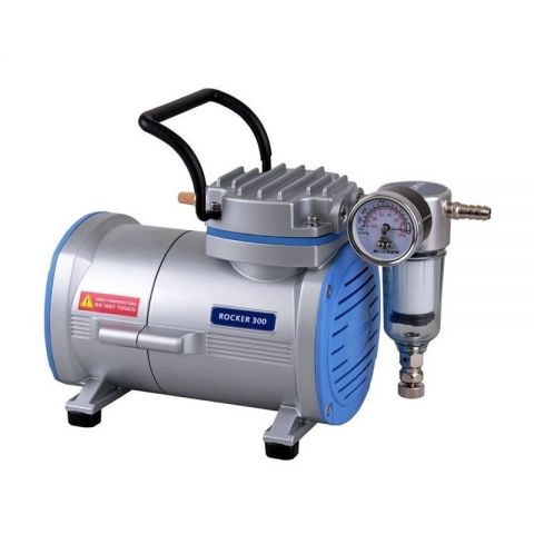

Посоветуйте насос. Хочу купить безмасляный вакуумный насос rocker 300 б/у производительность 20 л/час. Хватит.
Да. Есть вакуумные игольчатые вентили с сильфонной герметизацией. Дорогие. Но если призадуматься, то игольчатые вентили герметизируются либо фумовой набивкой, либо силиконовым кольцом со смазкой.  Все три типа мною опробованы. Работает.

По поводу насоса не дадите  рекомендации хватит 20 л/минуту и по обсолютному давлению по инструкции 10 мПа.

Понял спасибо, а по насосу не подскажете
Подскажем. Одноголовый лучше не брать. Ниже - 70-75кПа рабочих не получишь. Бери двухголовый, а еще лучше четырехголовый. Но последний редкость и дорог.
Понял спасибо, как раз во время, а то уже договорился и чуть не купил.

А зачем нужно уравновешивать  давлениия между кубом и верхом конденсатора какой то шунтирующей трубкой, в чём смысл, чтобы обеспечить запасной путь для проскока паров в насос? Не знаю как для ММЦ, а для колоны этого не нужно делать.
4 часа назад, nik2310 сказал:
Я скорее всего её и имел в виду.Она как то дуется?
Да дуется и из неё как и из верхней идёт немного горячий пар. Конструктив такой.
5 минут назад, nik2310 сказал:
Мда.... спиртовый, наверно, раз конструктив такой
