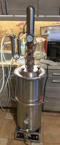

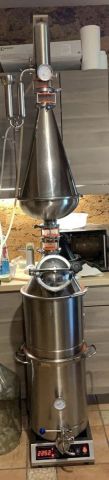

У меня оборудование от Доктор губер котлы на 12 и 36 литров ПВК на 50, тарелки со стеклянными диоптрами, царга  есть и голова миджет 2:0 с охлаждением на 4,5 кВт. И на ней кран возврата флегмы в бак.
0990AFD6-A365-4F68-ACD0-9CAF542EEAE0.thumb.jpeg.fdaf5b494d42c33ae36cba019da79e74.jpegA9B345CD-641C-448B-9653-5416474454BD.thumb.jpeg.8852f3e4f42be5a866eb3938f3fd894e.jpeg
Это для примера голова миджет 2:0 видна на одной из фоток
Изменено пользователем nik2310
41 минуту назад, nik2310 сказал:
Нужно для начала определиться с толщиной металла из которого сделаны кубы. Если есть штангенциркуль, то нужно померить толщины стенок кубов и ПВК. Сделай несколько фото кубов и ПВК с разных ракурсов, чтобы можно было иметь более полное впечатление.  Я не знаком с оборудованием Доктор Губер, поэтому задам дурацкий вопрос: Почему ёмкости стоят одна на другой?
 Смогу фотки делать позже когда буду на Даче.  Сейчас посмотрю на сайте производителя но думаю 12 литровый и 36 литровый кубе достаточно толстые. Про ПВК надо уточнять, есть ещё  приставка увеличитель  объема вот она наверно тонкая. Крышки тоже суть разные но та что на  фото наверное подойдёт с крышкой.
Нашёл в отзывах, что уже использовали ПВК для вакуумной дистилляции на15 кпа. Так что и кубы тоже добротные. Увеличитель 1,5 мм толщиной,  Но наверное лучше (надежнее без увеличителя). Голова с охлаждением до 4квт. (посмотрел на сайте производителя) а вот как устроить все систему пока ещё не понимаю.

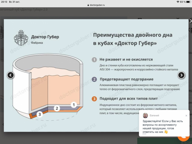

Да дно толстое как показано на рисунке выше с ферромагнитным металлом для равномерного нагрева.
