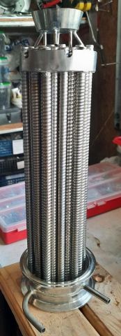

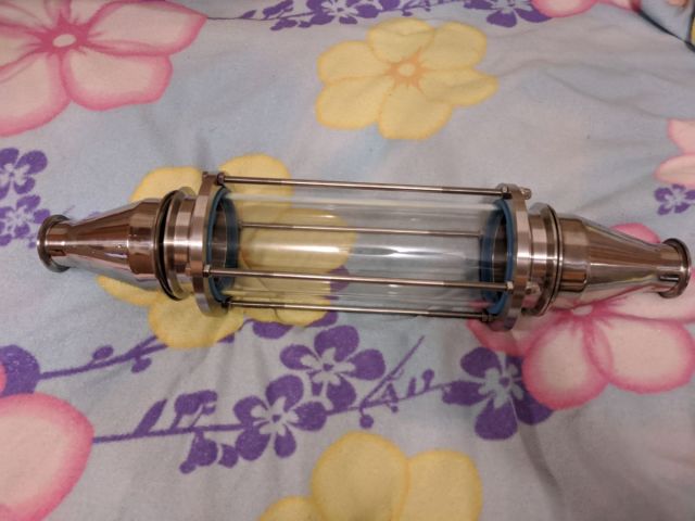

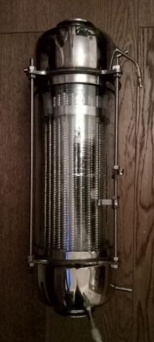

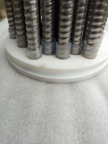

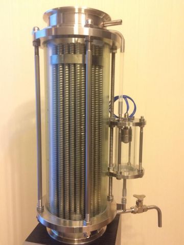

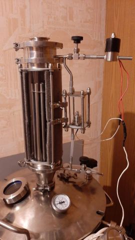

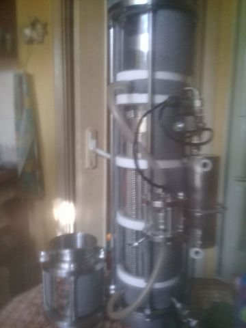

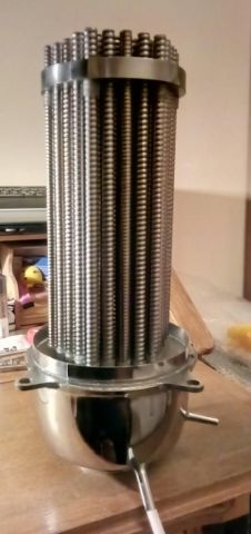

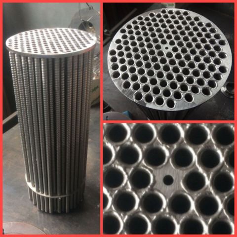

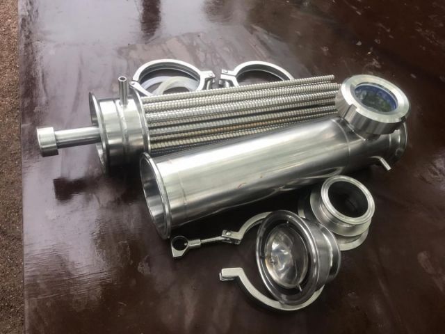

Готовы трубные решетки. Пришли переходы с 4" на 2"
Фото некоторых ММЦ для наглядности.
Сборка 61 тр ММЦ.jpg2133044461_.JPG.f3dc04891615dd142cc1386288879b4d.JPG1567956279_.thumb.gif.8f8c757cc9775cea11dce514d1252d1a.gif
ММЦ Александра общий вид.jpeg1613239744_.thumb.gif.44e433e198341be88293b0c90991e0af.gif
C349718D-7239-4C0A-B3AD-DA057A13020D.jpeg36E31086-E10E-427A-9D44-0561D4BEBBDF.jpeg5022DB3B-A5FE-4E46-81F7-C376998A541B.jpeg
B63D9728-55FE-4CC6-92E9-1FEEDBEE70F2.jpeg4D13BB34-8232-4484-8A6D-ABC10AB61E38.jpegТР фторопласт.jpg

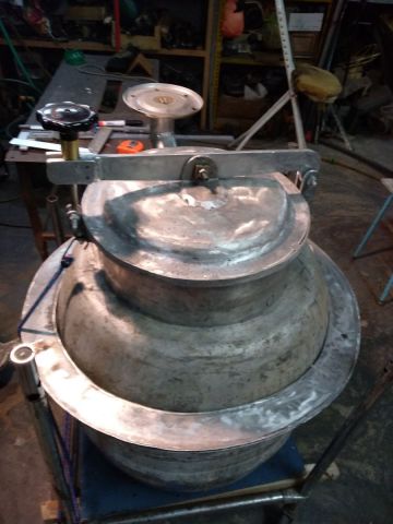

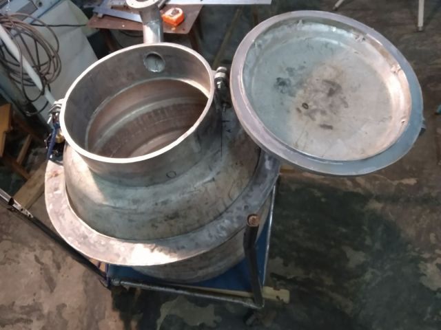

Послушал твоего совета и спроектировал прижим  крышки с коромыслом для горловины моего куба. Вместо рым-гайки применил эбонитовый барашек от старой скороварки. Правда,  пришлось переточить латунный вкладыш барашка(там была левая резьба) с правой резьбой.

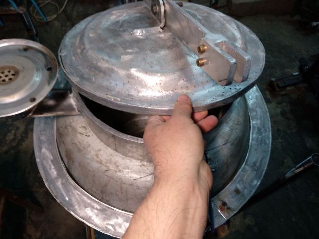

  В 28.04.2021 в 13:13, Юнга сказал:
Показать
давай в железе.

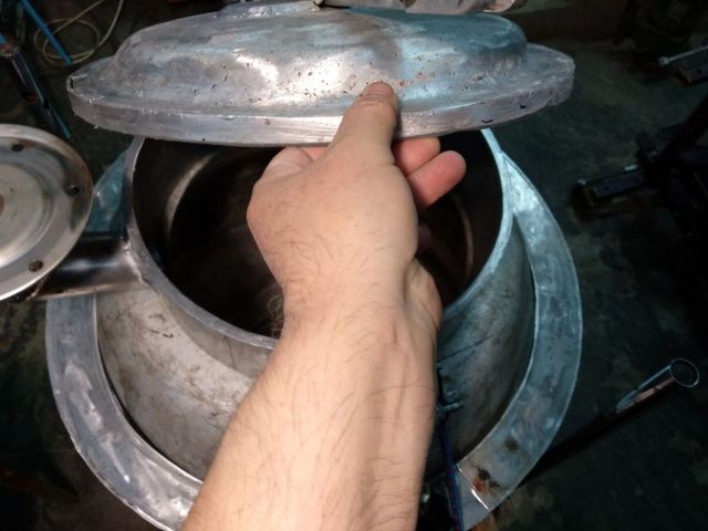

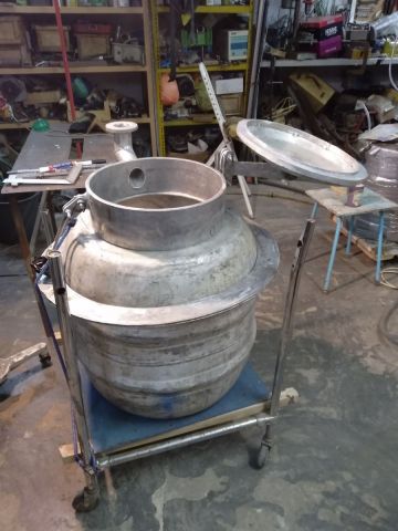

Все детали выполнил из дюралюминия Д-1А, приварил к горловине проушины и патрубок паропровода с фланцем. К крышке так же приварил проушины и залил силиконовое уплотнение.  Собрал всё в кучу для тестирования- вроде бы всё выглядит приблизительно как на покупном люке, но на 5000руб дешевле:pardon:
Изменено пользователем Юнга
  • + репутация 4
@Юнга снимаю ляпу перед Мастером!:thankyou:
Чтобы так с люминем и аккуратно, да в гаражных условиях

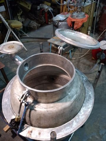

  В 28.04.2021 в 13:31, POLE сказал:
Показать

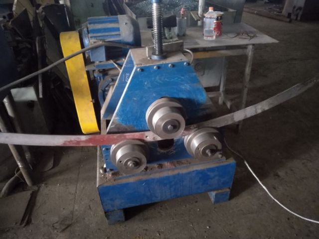

Конечно, не все работы были выполнены в моем гараже. Сварочные работы выполнял профессиональный сварщик - аргонщик(у себя в гараже). Фланец на корпус куба гнул из электротехнической шины(60х6) на трубогибе, правда, пришлось вытачивать специальные ролики для этого трубогиба.  Слесарные работы выполнял собственноручно.
Все равно аккуратно, точно, красиво, короче -  профессионально.
  В 21.03.2021 в 08:17, serv сказал:
Коромысло будет мешать установке колонны.
Показать
Я учёл твоё замечание и предусмотрел в конструкции горловины и прижимного устройства люка возможность установки (в будущем) на куб ММЦ с диаметром 160мм. Проверил -установил фланец Д=155мм на патрубок паропровода после сборки - всё хорошо, ничего не цепляет.
