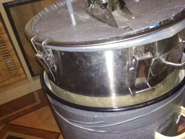

@Юнга , ещё такой зажим посмотри, вроде тоже несложно.IMG_20210320_235911.thumb.jpg.712f1bee501995c84e81a61513408b42.jpg
36 минут назад, serv сказал:
Такие застёжки у нас в магазинах продаются, я рассматривал такой вариант. Одна только проблема с ними - нерегулируемое нажатие, если прокладка ужмётся, то никак не усилишь нажатие.
11 часов назад, Юнга сказал:
Я подгибаю проволоку.
Можно на проволоку надеть отрезок силиконовой трубки.
Можно подложить подкладку под место прижима.

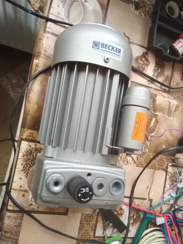

Добрый день. Сталкивался кто с роторно-пластинчатым сухим  вакуумным насосом Becker VT 4.8 .  Подойдёт он под ВД ?  Если да, то какие будут пожелания. Буду рад выслушать любые соображения.
Изменено пользователем volja231
1 час назад, volja231 сказал:
С таким насосом не сталкивался. Судя по размерам - насос одноступенчатый и  надписям на табличке - максимальное разрежение -0,85кПа. Сухие вакуумные роторно-пластинчатые насосы применяются не ассенизаторских бочках. Как правило на сухих вакуумных насосах устанавливаются графитовые пластины. Инструкцию по эксплуатации этого насоса можно найти по адресу http://anerirrin.gotdns.ch/forum/go.php?q=Becker Vt 416 Vacuum Pump Manual
Может быть, если удастся скачать инструкцию, то тогда можно будет узнать более подробную информацию об этом насосе.
Я считаю, что15кПа абсолютного давления маловато для дистилляции - придётся повышать температуру в кубе выше 40С, а значит есть вероятность возникновения вонючерсов от дохлых дрожжей. Но это моё личное мнение. Есть и другие мнения - 223й, например, считает что это нормально.
Изменено пользователем Юнга
Безмасляные вакуумные насосы Becker серии VT пластинчато-роторного типа используются в целях перекачки воздуха и сухих газов и смесей, не содержащих токсинов, паров, которые могут привести к взрыву.
Цена совершенно неадекватная ~ 70 000р.
Если даром достался, применить можно. Для дегазации и первичной откачки.
Для поддержания разрежения в процессе дистилляции имхо не фонтан
Спасибо за инфу по Beckeru, достался почти даром. )
сегодня запустил , уверенно даёт -88.7 кПа. проверю на практике - отпишусь.
15 часов назад, volja231 сказал:
если не хочешь варить дрожжи, то нужен с более глубоким вакуумом.
А так сойдет и для первой ступени.
Относительно варки дрожжей мнения могут расходиться, за предупреждение спасибо.)
