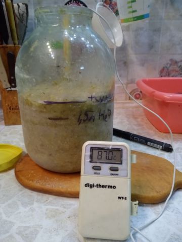

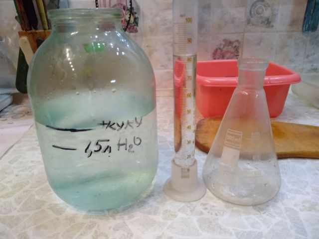

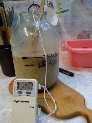

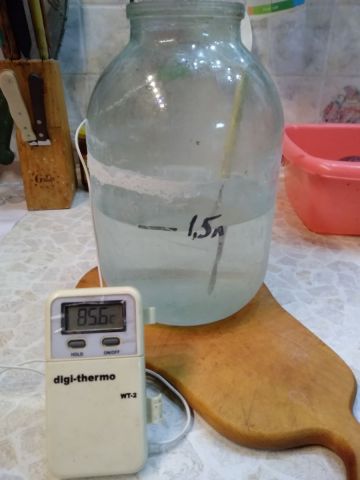

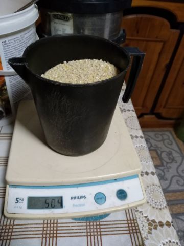

Юнга Опубликовано 27 февраля, 2021 Опубликовано 27 февраля, 2021 (изменено) 5 часов назад, Юнга сказал: Но всё равно проверю, проведу таки опыт с набуханием кукурузы. Проверил. Провёл опыт с набуханием кукурузы. Для опыта взял 0,5кг дроблёной кукурузы и 1,5л горячей воды. Сделал засыпь и 1,5 часа на водяной бане перемешивал при температуре 87 град Затор получился как пластелин(солод для разжижения я не вносил перед засыпью). Как видно из фото объём затора не изменился после набухания кукурузы. По меткам, которые наносил на стенки банки определил на сколько увеличился объём сусла после внесения засыпи в воду : после внесения 504г кукурузы в 1,5 литра воды объём сусла увеличился на 417мл и остался практически неизменным после набухания кукурузы. Теперь можно приступать к рассчётам затора на конечный объём 90литров, испытанию мешалки и откачки затора из куба пылесосом... Изменено 27 февраля, 2021 пользователем Юнга 1

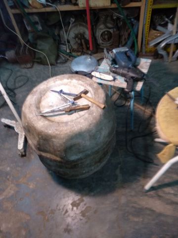

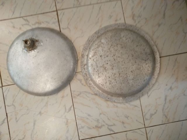

Юнга Опубликовано 1 марта, 2021 Опубликовано 1 марта, 2021 Вчера подогнали мне ещё одну 100л алюминиевую бочку, такую же из которой я делаю себе куб, только сильно помятую. Один торец этой бочки чудом сохранил форму и я решил вырезать себе крышку для своего куба. Крышку вырезал с полями шириной 20мм под силиконовую прокладку.

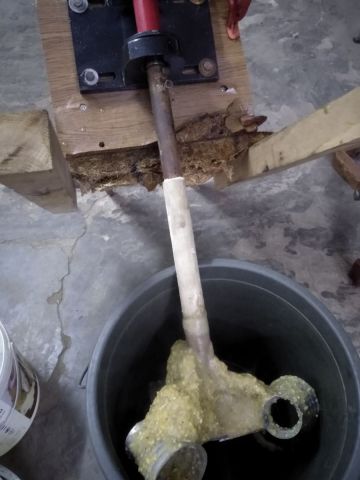

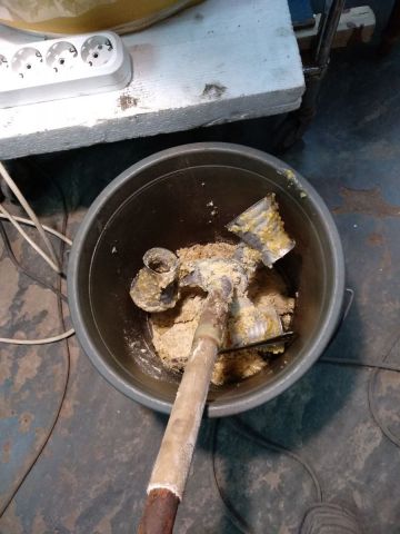

Юнга Опубликовано 1 марта, 2021 Опубликовано 1 марта, 2021 Решил сегодня изготовить густой затор для испытаний мешалки и способа перекачки густых масс при помощи пылесоса. @den45 не смог в полной мере запустить калькулятор заторов, который ты выкладывал - у меня на компе операционная ситема Ubuntu и при открытии файла система предупреждает о вирусах и отключает макросы... Поэтому решил действовать исходя из таких соображений - засыпь + солод(в перерасчёте на сухое исходное зерно - 1часть, а количество воды - 3части. Таким образом(фото): Кукуруза - 16,149кг; Солод ячменный -1,6кг(в пересчёте на сухой вес зерна, из которого выращен солод) Солод ржаной -2,286 кг Всего засыпь -20,035кг - 1часть Вода -60литров - 3части Вроде бы получилось 1:3.

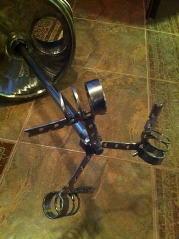

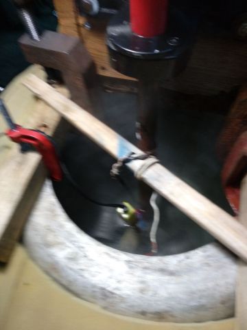

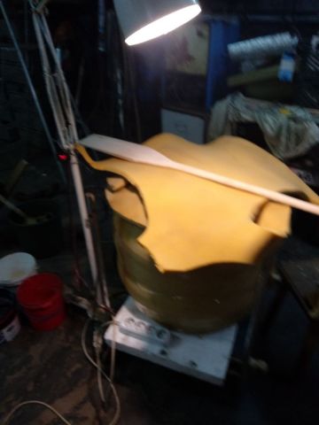

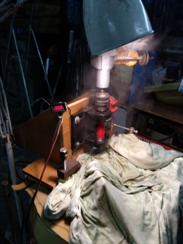

Юнга Опубликовано 1 марта, 2021 Опубликовано 1 марта, 2021 (изменено) Утеплил куб, налил 60л воды и кипятильником(через верх) нагрел до 98град, сделал засыпь(фото) и начал испытывать рюмочную мешалку. Нагрузка на валу выросла незначительно по сравнению с работой мешалки на чистой воде(по звуку), поэтому решил определить момент сопротивления немного позже, когда начнёт меняться звук работающей электродрели. Момент сопротивления на валу мешалки с ростом вязкости затора из-за набухания кукурузы должен был расти. Так оно и получилось момент составил 2,14кгм*0,15=0,321кг*м=3,21Н*м, момент вырос в 2раза по сравнению с моментом сопротивления при работе на воде. Момент сопротивления на валу мешалки не менялся при изменении оборотов(как и на воде). С целю определения момента при пуске мешалки была произведена остановка и запуск мешалки. Момент изменялся плавно(как и на чистой воде) от 0 до 3,24кг*0,15м=0,486кг*м=4,86Н*м. Как по мне, то мешалка по прежнему справляется с перемешиванием затора, вязкость которого выросла(подозреваю, что кратно росту момента сопротивления на её валу 4,86кг*0,15м=0,729кг*м=7,29Н*м Появились перебои в работе электродрели и я ошибочно подумал, что момент сопротивления вырос, но это не так. Как оказалось причина была в большом выделении пара из куба, этот фактор я не учёл и был наказан за разгильдяйство. Нагрев куба длился более 4-х часов и всё время жидкость парила -это привело к тому,что замокла и нагрелась(пропарилась) обмотка статора эл. дрели, кроме того разбухло ламинированное ДСП, из которого был сделан каркас привода(фото). Далее я продолжил перемешивание веслом и через 15 минут я понял, что вязкость расти перестала(по нагрузке на весле) и я внёс 1/3 солода(при 75градС), накрыл крышкой и утеплил. Считаю, что мешалка хорошо перемешивала затор и выдержала испытание густым затором с гидромодулем 1:3 в фазе максимального набухания крахмала. В дальнейшем после внесения солода вязкость затора уменьшается в разы и момент на валу мешалки снизится, вязкость затора при этом даже ниже, чем в первые минуты после окончания засыпи зерна. Рамную мешалку для сравниния с работой рюмочной испытывать не буду, она проиграет по моменту сопротивления и качеству перемешивания(это стало ясно после испытаний на воде). Изменено 2 марта, 2021 пользователем Юнга 4
moroz-85 Опубликовано 1 марта, 2021 Опубликовано 1 марта, 2021 @Юнга отличная домашняя лабораторная работа! 5+ С моментами на валу ещё не видел, чтоб кто-то заморачивался так. Сегодня только с @den45 обсуждали по телефону ферменты. Он говорит, что есть фермент «А» термостабильный. Если его кинуть, то и вообще пожиже будет. Ты наглядно продемонстрировал преимущество «рюмочек». Удачи теперь тебе с пылесосом!
Юнга Опубликовано 1 марта, 2021 Опубликовано 1 марта, 2021 (изменено) 1 час назад, moroz-85 сказал: Сегодня только с @den45 обсуждали по телефону ферменты. Он говорит, что есть фермент «А» термостабильный. Если его кинуть, то и вообще пожиже будет. Если бы я хотел сделать по жиже, то я мог бы и раньше 1/3 зелёного солода внести, но меня была другая задача - проверить(помучать) работоспособность рюмочной мешалки с цельностенными конусами при максимально возможной вязкости на густых заторах. У меня были сомнения на этот счёт, так как "VJ" в случае густых масс применяет конуса из проволочных спиралей. Теперь сомнений нет - китайские кофеварки справляются с густыми массами не хуже фирменных спиралей 1 час назад, moroz-85 сказал: наглядно продемонстрировал преимущество «рюмочек». Забыл ещё наглядно продемонстрировать один отрицательный момент в моей конструкции крепления рюмок пластинами(горизонтально расположенными к дну, может надо под углом?). Как показал эксперимент - это решение не годится, потому что на этих пластинах образуется зона застоя(линейная скорость в центре маленькая) - налипание засыпи(фото). Думаю, что поэтому "VJ" крепит конуса кругляком -на него ничего не налипает. А может быть нужно ниже опустить ротор(ближе к дну) или скорость вращения уменьщить в момент засыпи, чтобы конус вращающейся жидкости не обнажал центр ротора в месте крепления к валу. Надо подумать. 1 час назад, moroz-85 сказал: С моментами на валу ещё не видел, чтоб кто-то заморачивался так. Я заморачиваюсь с моментами сопротивления для того, чтобы правильно спроектировать пошипниковый узел и электропивод для донной мешалки. Изменено 1 марта, 2021 пользователем Юнга 1 1

POLE Опубликовано 2 марта, 2021 Автор Опубликовано 2 марта, 2021 11 часов назад, Юнга сказал: 7,29Н*м умножаем а 2 и получается мотор-редуктор с моментом не менее 15Н*м. Хотя и 10 Н*м пойдет. 10 часов назад, Юнга сказал: один отрицательный момент в моей конструкции крепления рюмок пластинами(горизонтально расположенными к дну, может надо под углом?). Как показал эксперимент - это решение не годится, потому что на этих пластинах образуется зона застоя(линейная скорость в центре маленькая) - налипание засыпи(фото). Думаю, что поэтому "VJ" крепит конуса кругляком -на него ничего не налипает. А может быть нужно ниже опустить ротор(ближе к дну) или скорость вращения уменьщить в момент засыпи, чтобы конус вращающейся жидкости не обнажал центр ротора в месте крепления к валу. Надо подумать. Отверстия с лопастях и угол наклона тупой к валу. 2
Юнга Опубликовано 2 марта, 2021 Опубликовано 2 марта, 2021 1 час назад, moroz-85 сказал: Пеногаситель я бы внес до задачи дрожжей. Где я, а где пеногаситель Слышал такой рецепт - посыпать толчённым печеньем, товарищ советует меелкими крошками пряников(глазированных), а что лучше не знаю. Так что выбор пеногасителей у меня небольшой. Может кто чего то ещё присоветует? 1 час назад, POLE сказал: умножаем а 2 и получается мотор-редуктор с моментом не менее 15Н*м. Хотя и 10 Н*м пойдет. Я склоняюсь к тому, что мотор -это одна песня, а редуктор -другая. Дело в том, что применение привычного всем червячного редуктора нежелательно в моём случае с донным приводом мешалки, поскольку привод окажется в зоне нагрева. Считаю, что передачу момента от вала привода к валу редуктора нужно организовать ременной передачей(на выходном валу мешалки под кубом будет шкив), тогда привод можно расположить сбоку от куба, при этом выходной вал редуктора и мешалки должны быть параллельными(в данном случае вертикальными)
