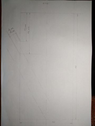

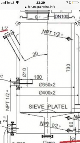

@Юнга у меня мешалка сбоку под наклоном. Как мне конуса приварить? Угол? Всю голову сломал. Поможешь? Времени совсем нет на поиски истины.
угол наклона от вертикальной оси 30*. Размах крыльев максимум 220мм в диаметре, дальше стенки начнёт цеплять

@den45 ну да. При вертикальном монтаже все понятно. А при наклонном чего-то не очень. Решил сразу сварить, не мыкаться с гайками и болтами.

Чем смогу, помогу. Для моделирования нарисовал колбу твоего куба в масштабе 1:2, но для правильного определения положения оси вращения твоей мешалки внутри куба не хватает нескольких размеров. Нужно промерить и будем двигаться дальше. Кстати, нужны ещё размеры конусов:больший наружный диаметр, меньший наружный диаметр и высота конуса)

@Юнга h1=185, h2=275, d2=38, d1=35.
Первые два особо не померять. Наклон дело такое)

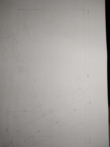

Для правильного моделирования необходимо точно определить угол  наклона оси вращения мешалки к оси цилиндра(колбы куба). Если верить эскизу твоего куба, то угол наклона оси мешалки -30град, а если верить твоим измерениям, то угол наклона оси мешалки = arcsin(d1/(h2-h1))=arcsin(35/(275-185))=23град, а это существенная разница(эскиз). Чтобы в дальнейшем не было ошибки в размерах ротора мешалки, нужно сейчас чётко определить фактический угол наклона оси мешалки. Подумай, как ты это сможешь сделать, например, можно обыкновенным транспортиром приложенным к боковой поверхности колбы куба изнутри и линейкой засунутой внутрь трубы...(вариантов много)

@Юнга я попробую пробку на работе «точнуть», чтоб точнее промерять. Сварка тянет все размеры. Особенно на таких кривых конструкциях.

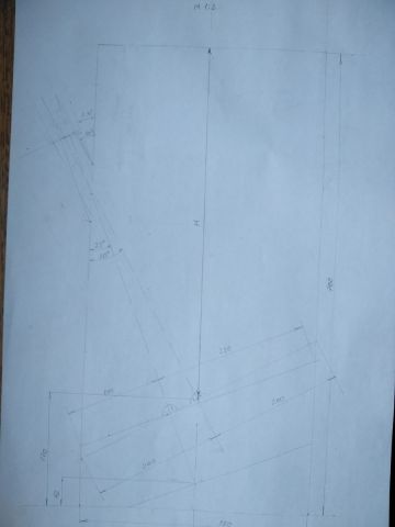

@moroz-85  у тебя узкий высокий куб -  вот так должен работать VJ в твоем кубе

@moroz-85  Может быть для определения фактического угла наклона оси мешалки у тебя есть возможность закрепить существующий привод с осью на штатное место и замерить высоту от верха куба(по центру) до точки пересечения с осью(на эскизе обозначил "Н")- это было бы самое правильное измерение с учётом всех перекосов и погрешностей при сварке.467728436_3.thumb.jpg.a9e2793a8e490860a186f6df61b47888.jpg
