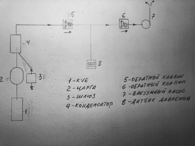

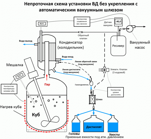

POLE Опубликовано 20 октября, 2021 Автор Опубликовано 20 октября, 2021 4 часа назад, Юнга сказал: что он будет мерить? Давление. Клапаны поставлены в положение открыто к вак насосу. При изменении давления между клапанами будет срабатывать датчик вакуума при определенной уставке. Шлюз заработает. Сливы с шлюза не будут мешать конденсации паров, тк обр.клапан закрывается . 3 часа назад, Олег6 сказал: Осталось опробовать еще другой насос для густых браг. Как-то обсуждали несколько таких насосов. И мешалка станет не нужна. Пока таких конструкций насосов подходящих для ВД не видел. 3 часа назад, Олег6 сказал: как 3 ПТР работают. В прошлом видео они были в пене от НТР - не очень то рабочий режим. Никак не работают. На них флегма не задерживается. Может слегка тормозят движение флегмы вниз, но не видно. 1
Юнга Опубликовано 20 октября, 2021 Опубликовано 20 октября, 2021 1 час назад, POLE сказал: Клапаны поставлены в положение открыто к вак насосу. Что то я не врублюсь на пальцах, решил нарисовать, так?
POLE Опубликовано 21 октября, 2021 Автор Опубликовано 21 октября, 2021 @Юнга не так. Правильно как на рисунке. 2
Юнга Опубликовано 21 октября, 2021 Опубликовано 21 октября, 2021 1 час назад, POLE сказал: не так. Правильно как на рисунке. Теперь понятно: если подключить впускной атмосферный клапан(электромагнитный клапан 3-х ходовой) как нарисовано пунктирной линией, то тогда обратный клапан, установленный на конденсаторе не допустит скачка(большого) давления в системе при повышении давления в рессивере.

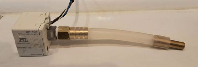

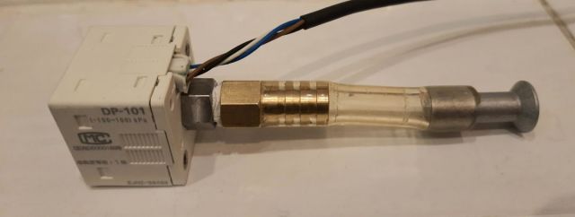

Олег6 Опубликовано 22 октября, 2021 Опубликовано 22 октября, 2021 (изменено) Пришел новый DP-101. Накрутил на него переходник, смазывал сан герметиком. Фото внизу. Повторил пару предыдущих опытов, натекает также. Поставил идеальный эксперимент. Фото внизу. На переходник датчика натянута гибкая трубка. В другой конец трубки ввожу с усилием заглушку. Всё смазано силик мазью. Заглушка срабатывает как поршень, давление в трубке повышается. Даю системе отдохнуть минут 5, чтобы стабилизировалась температура\давление. Потом начинаю записывать показания давления. Силиконовая трубка (длинная на фото): Мин Кпа (что показания в минутах начинаются не с нуля - забейте) 08 12.9 11 12.5 23 11.6 44 10.2 63 9.1 69 8.7 Итого за 61 минуту упало на 4.2кпа. Как я и говорил, около 0.1кпа в минуту. ПВХ трубка (короткая на фото) 22 11.0 29 10.5 44 10.4 (видимо, закончилось остывание) 54 10.4 61 10.3 74 10.4 (это навереное колебания атм) 83 10.4 выключил на 13мин, опять включил 96 10.0 через секунду 10.1 через секунду 10.2 держится (колебания видимо от прогрева датчика) 98 10.2 через секунду 10.1 через секунду 10.0 держится (наверное колебания атмосферы) 102 10.0 Итого за 80 минут упало на 1кпа. Добавлено позже: 137 10.2 182 10.2 204 10.2 Пвх травит во много раз меньше силикона - это я уже наблюдал. У меня трубки силиконовые матовые, китайские, подозреваю, что не очень хорошего качества по плотности\однородности материала. Хорошие, прозрачные силик трубки могут травить меньше. Насчет натекания в больших системах останавливаюсь пока на таком выводе: На 10л кеге у меня 1 кламповая силиконовая прокладка. На 30л кеге - 2. На 50л - 3. Поэтому в моих экспериментах от увеличения объема вакуума скорость натекания в кпа\мин мало изменяется. От силиконовых прокладок и переходных коротких трубочек избавиться затруднительно (длинных силиконовых трубок у меня нет, все длинные из пвх и фторопласта). Травить через них будет. Куда дальше двигаться по уменьшению натекания - не знаю. Считаю, 0.1кпа в мин - это очень много. Насос включается каждые 2-3минуты. Когда работаешь со шлюзом - то без потери вакуума никак. Но ведь я перешел на отбор в вакуумированную емкость без шлюза, и надеялся поэкономить ресурс насоса. Ан не получается. Изменено 22 октября, 2021 пользователем Олег6
Rudy Опубликовано 22 октября, 2021 Опубликовано 22 октября, 2021 Т.е. твой вывод: 1. Сам датчик не течет 2. Течет силиконовая трубка (китайская) 3. Трубка ПВХ не течет, или течет гораздо меньше силиконовой 4. Проблема с малыми и большими объемами обусловлена их собственным натеканием. Как-то сомнительно насчет больших объемов. Да и откачать бы а не надуть, и не поршнем. Повтори при случае на вакууме с контролем давления атмосферы.
Юнга Опубликовано 23 октября, 2021 Опубликовано 23 октября, 2021 15 часов назад, Олег6 сказал: На переходник датчика натянута гибкая трубка. Может я ошибаюсь, но у тебя получается два переходника между датчиком и трубкой: Никелированный(или н/ж)-накручен на резьбу выходящую из датчика. Латунный(бронзовый)-накручен на резьбу никелированного переходника. Если мои предположения верны, то в этом корень твоих проблем, тогда нужно: Избавиться от одного переходника - выточить или приобрести такой переходник, у который бы с одной стороны накручивался на датчик, а с другой стороны имел бы штуцер для шланга. На резьбовое соединение датчика перед сборкой нанести анаэробный герметик или установить торцевую прокладку из силикона, если штуцер датчика по торцу имеет толщину хотя бы 3мм. В противном случае поиски причин натеканий можно искать ещё очень долго. Я вспоминаю твои недавние мытарства на эту тему, всё было так же - на первом этапе ты поломал первый датчик и купил второй -проблемы оказались в трубках, теперь, слава богу, ты не ломал второй датчик - зато купил третий, хотя проблема явно не в датчике и @POLE тебе об этом говорил. Думаю, что хватит обогащать Panasonic - в конце концов, есть же и другие достойные производители датчиков - например Сamozzi, у меня с ним проблем нет - пора уже и их проинвестировать.

Олег6 Опубликовано 23 октября, 2021 Опубликовано 23 октября, 2021 (изменено) @Юнга никелированный штуцер - родной заводской. На него на силик сан герметик накручен латунный штуцер. Ты единственный, кто победил натекания. Потому что у тебя все трубки пвх и прокладки силикон санитарный, в нем много наполнителя, он не травит как чистый. А кламповые соединения у тебя есть с родными силиконовыми (прозрачными) прокладками? Изменено 23 октября, 2021 пользователем Олег6

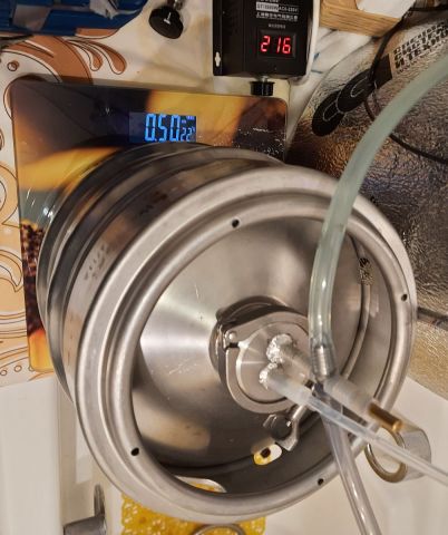

Олег6 Опубликовано 24 октября, 2021 Опубликовано 24 октября, 2021 Напомню, что меня больше всего удивляло: натечка приблизительно одинаковая в кпа\мин при присоединении датчика к разным емкостям. Это никак нельзя объяснить константной протечкой в датчике или клапане или других соединительных элементах. Получалось, что натекают сами емкости. Напомню, что емкостей было 5 разного объема: 1) трубки силиконовые и пвх (на пвх натечки почти не было), 2) царга 2" 60см с кламп заглушками с обеих сторон, 3-5) кеги 10-30-50л. А разгадка оказалась простой. Что, кроме стали, используется при подключении любой большой емкости? Правильно, - прокладки. Пробовал: покупные\свои отлитые, мазать силик мазью\ не мазать, сильно закручивать зажим клампа\ от руки. Показания натечки мало изменяются. Не поленился, сделал еще одну фторопластовую. (фторопластовые давно использую, но особого преимущества раньше не чувствовал; наоборот, казалось, что они слишком дубовые и могут плохо зажимать щели, поэтому их особо не жаловал, даже не думал на них везде переходить.) И вот оно, торжество разума - с фторопластовой прокладкой (на горле кеги) натечка почти исчезла. Так что надо переходить на фторопласт. Вот еще какой странноватый момент: Кег 10л. После откачки -80.+кпа разряжение за минуту-две быстро падает до 78.7-6. Следующие 25мин разряжение падает медленно до 78.1-78.0. Потом падение останавливается и разряжение держится час. Ну первые 1-2мин падение можно объяснить выравниванием давления по всем закоулкам. Потом 25мин, какой процесс идет, нагревание что-ли, или газовыделение?
