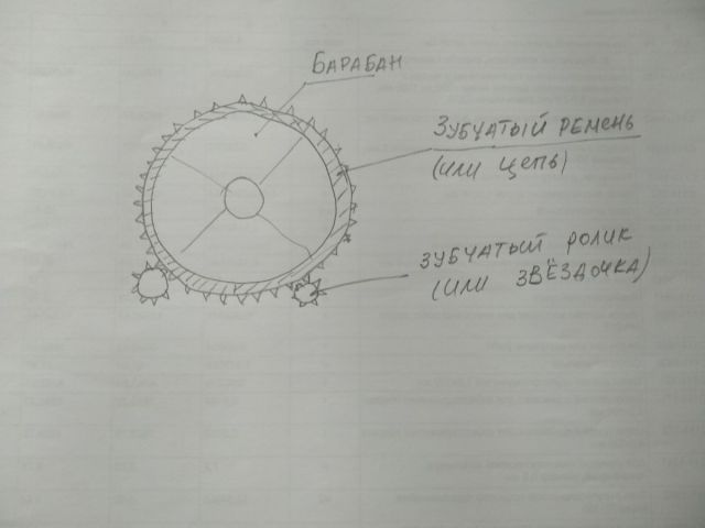

43 минуты назад, deen сказал:
Ремень с зубцами внутрь, приводной ролик так же с зубцами, как на стиралке
Если честно, то я раздумывал, о другой похожей схеме( я тоже не художник) - меня немного подклинило на приводных роликах. На моей схеме ремень предполагалось вывернуть зубцами наружу и прикрепить его к барабану, а ролики применить допустим от ВАЗ послелних моделей(там зубчатый ремень и ролики) , но  одна проблема -в Луганде не найти зубчатых ремней нужного диаметра:pardon:Твоя схема лучше моей, но есть одна проблемка  с углом обхвата ремнём нижнего ролике и натяжке ремня, т. е. ремень может скользить по нижнему шкиву, т. к. натяжное усилие при весе зерна 20кг будет не больше 10кг(100Н). Пробовать нужно.
Изменено пользователем Юнга
1 час назад, Юнга сказал:
Можно ввести еще один ролик, только он будет снаружи ремня(или два) для увеличения угла соприкосновения нижнего ролика с ремнем.
Рисовать в маршрутке нечем.
Если один, то над приводным роликом, если два, то выше и разнесены немного вправо и влево.
Вот натяжение ремня под бочкой это косяк. Хотя...30 кг должны продавить ремень и хватит натяжения для вращения. Только если бочка опустеет, то ее поднимет. Лепить ролики сверху? - туфтология какая-то получается))))
14 минут назад, deen сказал:
При 30кг сухого зерна на поверхности барабана я наблюдал деформации боковой стенки в месте контакта с роликом, поэтому я принял решение ограничить начальную засыпку 21,43 кг сухого зерна(30кг в барабане станет через 6-7дней, чогда солод наберёт влажность 40%, поэтому на начальном этапе натяжное усилие на ремне не может превышать половины веса сухого зерна(21,43/2=10,715кг, таким образом в конце процесса -натяжное усилие будет 15кг.
21 минуту назад, deen сказал:
Думаю, что привод с торца барабана  - соединительная муфта в торце не будет зависеть от  веса самого барабана. Кроме того, у нас же нет осевых нагрузок на барабан, которые бы направлены на рассоединение барабана и привода, барабан  ограничичен от осевого смещения торцевыми роликами, да и форма барабана(два встречных конуса) предотвращает осевые смещения. Думаю, что надо прорабатывать конструкцию  соединительной муфты между приводом и барабаном.

29.06.2021 в 16:52, deen сказал:
А если ремнем облегать бочку?
Пробовал - не получается, при выворачивании ремня наизнанку и закреплении такого венца на барабане шаг зубьев немного изменяется и на 15-ом зубе нет уже зацепления, поэтому внедрил опыт @POLE с одним приводым зубчатым роликом по центру барабана.

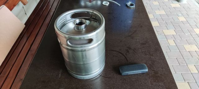

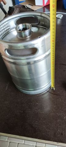

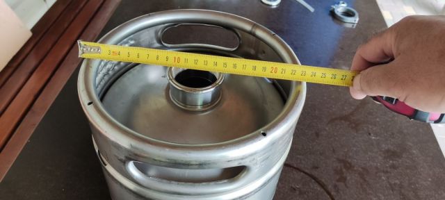

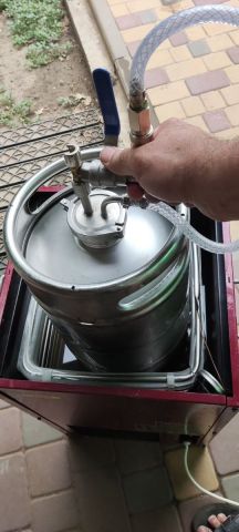

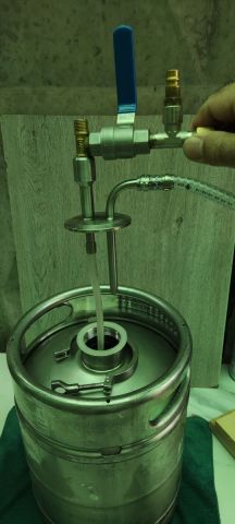

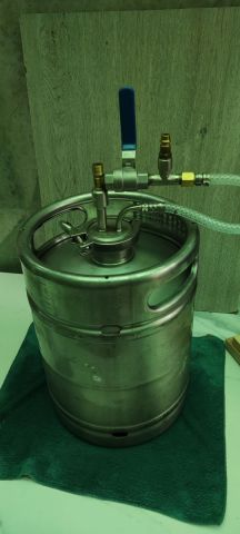

Всем здрасьте.
Борьба с потерями во время погона.  Уловитель проскочивших паров из 10л пивной кеги.
Изменено пользователем EVlzh69
В кегу залить 3 кг. воды ( строго по весам)
Направление движения  - От куба по вакуумной магистрали в кегу далее по силиконоваму шлангу вниз. Выход из кеги соединён напрямую с входом через кран ( во время первоначальной откачки и в начале погона кран открыт ) Силиконовый шланг опущен в воду ~ 5 см., на край думаю повесить керамический аквариумный распылитель, потери на сопротивление прокачиванию  около 0,5 кПа.
Проходя через воду пары сконденсируются и растворятся в воде. К концу погона в кеге имеем жидкость некой спиртуозности, для точности взвешиваем жидкость в кеге.
для полной уверенности охлаждаем всю кегу в пивном охладителе.  ! )))
12 часов назад, EVlzh69 сказал:
Низкотемпературный барботёр получися:-). Интересно, а насколько увеличивается вес жидкости к концу перегона, практический опыт эксплуатации уже есть?
1 минуту назад, Юнга сказал:
самому интересно )
уловитель только собрал, в работе ещё не пробовал.
Ранее (зимой ) перед насосом ставил обычную стеклянную 3-х литровую пустую банку на улице => объём уловленного всегда был разный, от 0,5 л до переполнения.
После этого конденсатор прошёл модернизизацию, был запущен чиллер из сплит системы (для меня избыточный), + по мелочи, в общем аппарат работал в других условиях и циклических погонов не было.
2 минуты назад, EVlzh69 сказал:
Наверное, такое большое количество проскочивших через конденсатор паров говорит о несовершенстве конструкции конденсатора или  несоответствии мощности подведенной к кубу и мощности конденсатора.
6 минут назад, Юнга сказал:
Конденсатор смешения задумывался..Но ты прав, при барботаже будет переиспарение в какой-то степени, остается надеяться, что температура низкая и вторичные пары большей частью сконденсируются .
@Юнга  нее, была проблема с водяной автономкой, слишком слабая была.
@serv  забыл дописать  (сейчас в основной пост добавлю), - на край силиконоваго шланга думаю повесить керамический аквариумный распылитель.
Спиртуозность этой жижи будет небольшая. Можно эту слабую ССЖ лишь в куб и мешать на ней следующую брагу.
@moroz-85  я тоже думаю, что сейчас (при нынешнем развитии конструкции аппарата) спиртуозность будет небольшая. Но в стеклянной банке (та что на улице и зимой) средняя спиртуозность  была 50%. В самые удачные погоны  (0,5л. в банке) спиртуозность достигала 60%.
Пробовал делать такой барботер. Не получилось. На низких давлениях советский водоструйник не смог преодолеть эти 0,5кПа. Может у у тебя получится.
@POLE  водоструйник вынес за 40м. в сарай, теперь он может и работает работать весь погон как у moroz-85.
нижняя отметка по давлению обычно -96 -97 кПа. Думаю, что дополнительное сопротивление в  0,5 кПа + результаты борьбы с натечками , то на то и выйдет.
В планах устроить охлаждение тосола на котором работает водоструйники, благо пивные охладители есть в достатке )))
И это , 10л. переточенных под кламп кеги у меня две. Одну из них использую как приёмную ёмкость и раз она так замечательно входит в пивной охладитель, то засунем и её   в такой же. Вот только думаю, может воду в охладитель не заливать ? что бы она не всплывала.

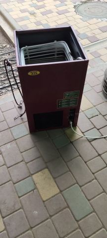

12 минут назад, EVlzh69 сказал:
Охлаждения кеги не будет. Нужен теплоноситель между чилером и кегой. Заливай воду (тосол и пр.). На кегу пару кирпичей)))
Только что, POLE сказал:
а как же старый советский холодильник, в частности морозилка ?  там тоже прямого контакта может не быть.
Понятно, что если кегу поставлю, то сверху надо закрывать чем то, да и саму ёмкость утеплить снизу и по бокам. Гемор, да есть немного, зато сущёственно ниже 0 понижается температура. Надо это или нет вопрос.
Есть в морозилке контакт. продукты лежат на дне морозилки.
Если чиллер будет соприкасаться трубками с кегой, то и этого может быть не достаточно.
Если не будет соприкасаться, то нужен промежуточный теплоноситель.

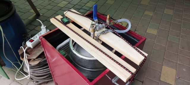

А в чем проблема - головы с водой залить туда?
@POLE  были в морозилка подставки решётки из проволоки на ножках, прямого контакта нет, а продукт заморожен.
Всплывает, громоздить сверху кирпичи ) не охота.

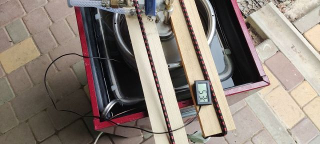

Сначала попробую без промежуточного теплоносителя, просто накрою полотенцем или брезентом, внуть кеги налью дистиллята немного (~ 2 л.) и опущу термометр понаблюдаю за динамикой.
Тросиком или цепочкой закрепи деревянные планки (как на фото) вместо резинок. Будет элегантнее))))
21 минуту назад, EVlzh69 сказал:
   Женя, будет плохой теплообмен. Можно внедрить туда вентилятор, чтоб хоть как-то перемешивать воздух, но и это будет не то пальто. Правильно Олег говорит, нужен хладоноситель, иначе без тепловой нагрузки давление испарения резко снизится, трубы покроются шубой, а компрессор будет заливать, влажный ход неизбежен.
