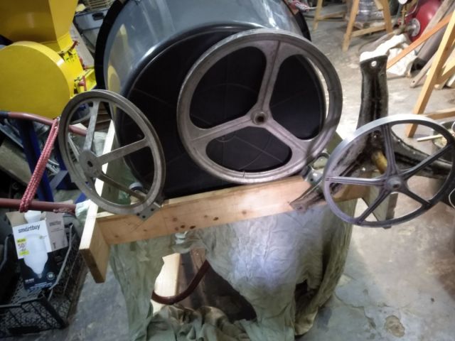

У тебя случайно колеса от стиралки не завалялась?
С жопы барабана пригондобить его и через ремень крутить движком же от стиралки. Можно движек вверху расположить, чтоб конструкцию расгружал, только не сильно, а то подшипники

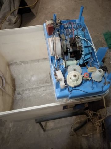

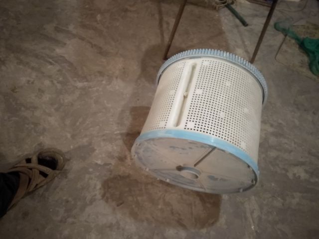

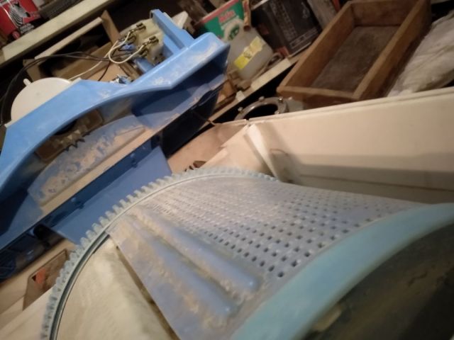

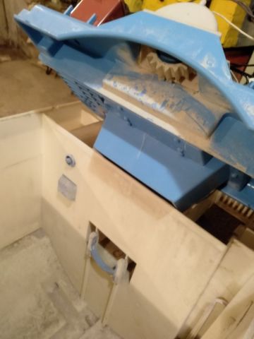

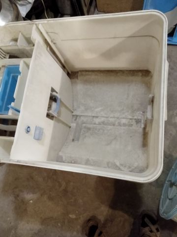

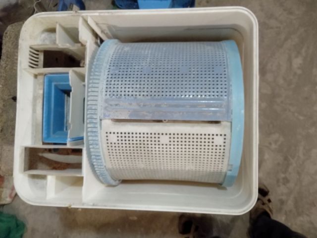

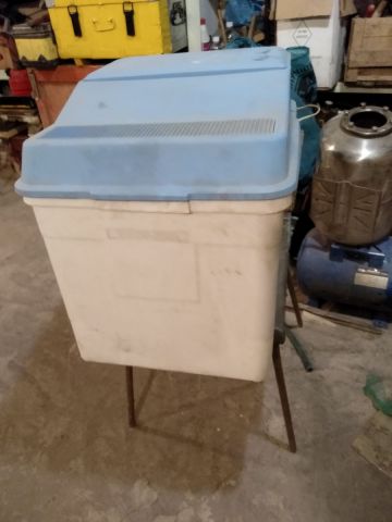

У меня "случайно" завалялись не только шкивы от стиралок(фото), но и целая стиралка - "Везелица"(советская, автомат, фото видео) - готовая в принципе автоматическая солодовня и сушилка - два в одном, но это квартирный вариант - 2кг сухого сырья, для меня этого мало.
Сейчас" Везелица" работает от руки, сгорел нагреватель сушилки. Можно, конечно,  отремонтировать, но не смысла - малый объём....
Думаю, что кинематическая схема, вернее принцип построения привода "Везелицы"  -легко рассоединяемыые привод и барабан это то что нужно для автоматической солодовни. Очень хочется иметь легко демонтируемый барабан, чтобы была возможность его обслужить отдельно от рамы и привода, да и хранить, перемещать удобнее. Таким образом, наверное нет смысла ломать голову над проблемой сцепления роликов с боковой поверхностью барабана(поскольку там ещё есть проблема с обкатыванием цилиндра по поверхности конуса - все точки лежащие на образующей линии конуса имеют разную   линейную скорость , так как лежат на окружностях с разными диаметрами, что увеличивает сопротивление трения-качения. Нужно а сосрежоточится на организации привода с донной части барабана(в торец). Первое, что приходит в голову, то для обеспечения легко разъёмного соединения барабана с приводом, к дну барабана нужно присоединить полумуфту какой либо конструкции, а ответную часть , другую  полумуфту - разместить на валу привода. Конструкция полумуфты должна обеспечивать лёгкий разъём и не требовать строгой соосности привода и барабана. Применение шкива в кинематике привода барабана приведёт к ременной передаче, а стало быть и к необходимости натяжного устройства.... Хотя, нужно ещё немного подумать.

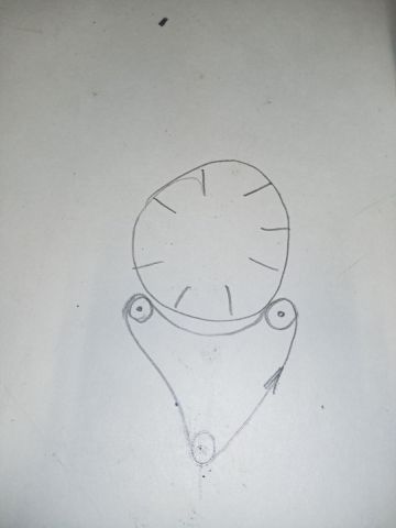

@Юнга Вообще подход мне нравится - из говна и веток.)))
А если ремнем облегать бочку?
Художник я не очень)))
Ремень с зубцами внутрь, приводной ролик так же с зубцами, как на стиралке
