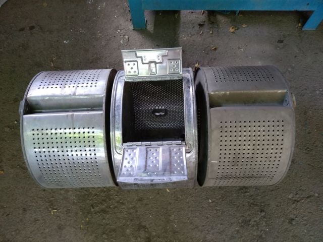

Юнга Опубликовано 26 июня, 2021 Опубликовано 26 июня, 2021 (изменено) 11 часов назад, den45 сказал: я планировал использовать нержовую колбу от бойлера литров на 100 также на роликах, но в закрытом термоизолирован. боксе т. к. для важен цикл сушки и возможно копчения. Я тоже планирую создать сушилку для солода, прикупил на металлоломе(250руб/шт) три н/ж барабана от автоматических стиральных машин D=455мм, L=270мм: 2шт от машинок с торцевой загрузкой и 1шт с верхней загрузкой. Планирую вырезать торцевые стенки и сварить их до кучи вдоль оси вращения(фото). Есть, правда небольшая проблемка - диаметр ответстия - 4мм, великоват, наверное для зерна, но я вижу, что эти отверстия развальцованы изнутри - попытаюсь Бсвальцевать обратно для уменьшения диаметра. Но сушилка -это уже другая история. Была , правда, мысль совместить солодовню и сушилку в одном устройстве, но я отказался от такого подхода - слишком разные требования к процессам. Изменено 26 июня, 2021 пользователем Юнга 1

Юнга Опубликовано 28 июня, 2021 Опубликовано 28 июня, 2021 9 часов назад, POLE сказал: Этажерка из сит с кабелем от теплого пола. Думаю, что в таком случае лучше применять в качестве нагревателя не кабель для тёлого пола, а плёночный нагреватель https://www.tmelekt.ru/blog/plenochnyy-elektronagrevatel/ У сушилок в виде этажерок есть ограничения по толщине насыпного слоя, что приводит к бОльшим размерам сушилки в виде этажерок в сравненнии с барабанной при одном и том количестве высушиваемого солода, что весьма немаловажно для сосудов работающих под давлением(я имею ввиду оболочку для сушилки). Если организовывать процесс сушки солода в вакууме, то надо подумать на какой стадии сушки его лучше применить. Моё мнение, что с точки зрения экономии ресурсов(конденсация водяных паров - это расход воды) первичную сушку нужно производить на атмосфере при Т=40 -50град С до достижения влажности солода 10-12%%, а финишную сушку произвести в вакууме для достижения солодом влажности 4%(а может и ниже получится?). Если уже совсем по-фэншую, то высушенный солод можно и запаковать в вакуумирумый мешок, что упростит его хранение и складирование. Что касается барабанной сушилки под вакуумом, то оболочку выдерживающую атмосферное давление, внутри которой находится солод под вакуумом, можно использовать в качестве сушильного барабана. Поверхность такого барабана можно легко нагревать снаружи. Другими словами, упрощённо: можно взять газовый балон из под пропана (или рессивер от автономного водоснабжения) засыпать в него влажный солод, поместить этот балон в ванную с подогреваемой водой и заставить его врашаться на роликах при этом. Отверстие для откачки паров(вакуумный трубопровод) можно легко герметизировать торцевым уплотнением от насосов. Вроде бы технически и не намного сложнее чем конструкция куба для вакуумной дистилляции?
Юнга Опубликовано 28 июня, 2021 Опубликовано 28 июня, 2021 (изменено) Если нет желания погружать вращающийся вакуумированный барабан в ванную с водой, то можно обмотать его кабелем или плёнкой для тёплого пола, но тогда нужно организовать щёточный коллектор для подвода напряжения к греющему кабелю(плёнке), а если совсем упрощать конструкцию, то тогда греть барабан снаружи инфракрасным излучателем, но при этом нужно контролировать температуру поверхности барабана. Изменено 28 июня, 2021 пользователем Юнга

Юнга Опубликовано 28 июня, 2021 Опубликовано 28 июня, 2021 (изменено) 1 час назад, dim65 сказал: Ты пропустил главную задачу или я не увидел - вершки-корешки отделить от солода. Если сушку производить в два этапа: На атмосфере до Т=50С до влажности 10-12% - это нужно делать в перфорированном барабане - корешки отваляться. В вакууме до влажности 4% - ввнутри вакуумированного барабана - корешков уже нет. Даже если на амосфере корешки не отваляться, то на вакууме стопудово отваляться, останется операция по развеиванию. 1 час назад, dim65 сказал: А то можно зелёный измельчить и заморозить - вполне себе технология если морозильники имеются. Такой опыт у меня уже есть, зелёный солод отлежал в морозилке один год - всё ОК, но меня убеждают, что из сушёного солода виски имеют органолептику на порядок выше. Я, правда, так не считаю, но проверить хочу, а там может и на пиво замахнусь... Изменено 28 июня, 2021 пользователем Юнга

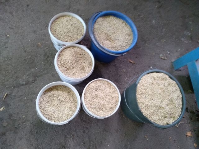

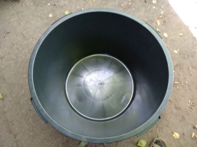

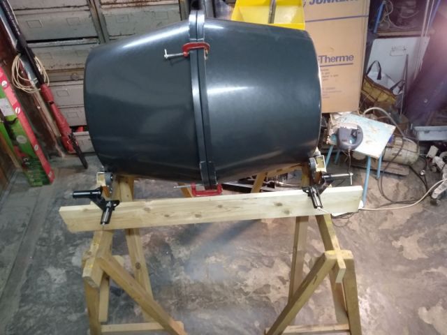

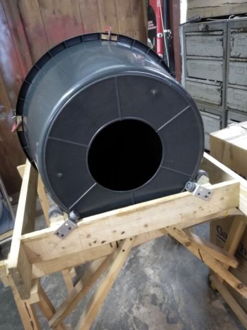

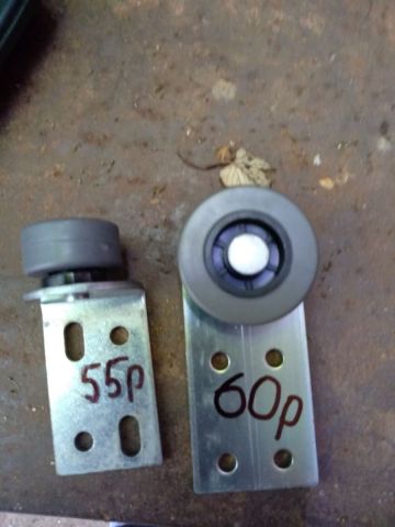

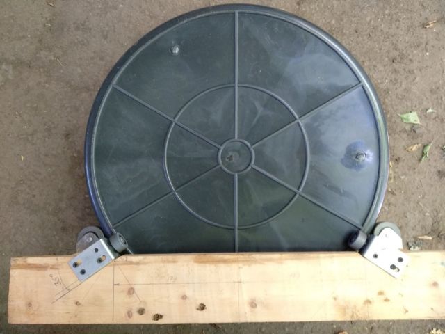

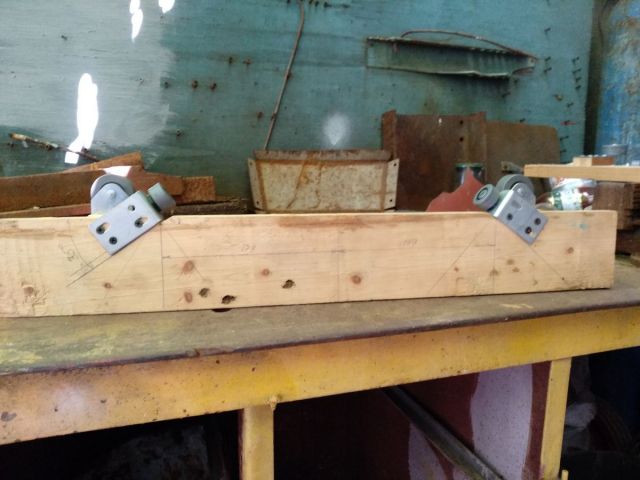

Юнга Опубликовано 28 июня, 2021 Опубликовано 28 июня, 2021 5 часов назад, POLE сказал: Это смотря кто делал и сколько загружать в барабан. Можно прикинуть соотношение засыпи солода к свободному объему для двух конструкций. Вот этой проблемой я сегодня и занимался, правда в контексте загрузки барабана солодовни. Определял возможное количество зерна, которое можно было бы загрузить в пластиковый барабан будущей солодовни. "Прорубил окно в Европу" в торце барабана солодовни - сделал круглое отверстие балеринкой вручную . Отвесил 30кг ячменя и стал поэтапно загружать барабан зерном, определяя при этом моменты сопротивления вращению барабана уложенного на ролики при разном весе зерна в барабане.
