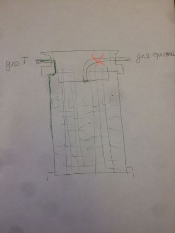

moroz-85 Опубликовано 9 марта, 2021 Опубликовано 9 марта, 2021 (изменено) 57 минут назад, Олег6 сказал: кто постоянно использует ммц с подачей флегмы на втр, легко провести эксперимент На предпоследней перегонке я случайно перепутал выходы на верху ММЦ. И подсоединил возврат флегмы не через штуцер подачи в центр ВТР, а через штуцер для термометра. Флегма (конечно же, не подавалась вниз ММЦ, как у @Андрей751 ), а просто стекала по стенке ММЦ сверху на кипящий слой. Укрепление на выходе не изменилось. Изменено 9 марта, 2021 пользователем moroz-85 1
Олег6 Опубликовано 9 марта, 2021 Опубликовано 9 марта, 2021 16 минут назад, moroz-85 сказал: Флегма (конечно же, не подавалась вниз ММЦ, как у @Андрей751 ), а просто стекала по стенке ММЦ сверху на кипящий слой. Укрепление на выходе не изменилось. Стекала на нтр (не на втр)? А что делалось на втр, видно (или там бортик и непонтяно чего там происходит)? Получается, втр вообще вклада в укрепление не дает что-ли в твоей конструкции.
moroz-85 Опубликовано 9 марта, 2021 Опубликовано 9 марта, 2021 (изменено) @Олег6 Стекала мимо ВТР по стенке стеклянной трубы, как на рисунке (зеленым цветом). 1 час назад, Олег6 сказал: втр вообще вклада в укрепление не дает что-ли в твоей конструкции У меня в ВТР дырки больше трубки на 0,4мм, т.е. для трубки 8мм зазор сделана дырка 8,4мм, а у тебя плотно. 1 час назад, Олег6 сказал: там бортик и непонтяно чего там происходит) Над ним видно, что там ничего не происходит. А что в нем внутри - не вижу @Олег6 Вчера в ночь гнал ММЦ + КГ (на фото сборка). Получил укрепление в +1,5-2 тарелки больше, чем при просто с ММЦ. На выходе 91,5%об. Пшеничная мука+ферменты. "Водка-водкой" после разбавления. Не знаю кто там на муке в этом "градусе" ищет какие-то "вкусности" при застольной "питкости". И да. Почти не отличается от ССЖ двойной перегонки от товарища с колонны (СПН), отбором голов долгим и прочими прелестями недоспиртовиков. Если уж совсем придраться, то мое ССЖ чуть горчит, хотя, если принять больше 100 в горло, то уже не почувствуешь разницы. Хотя я уверен, что состав у них кардинально разный, в разы даже, но влияние на возлияние не сильно-то и отличается. Изменено 9 марта, 2021 пользователем moroz-85
Олег6 Опубликовано 9 марта, 2021 Опубликовано 9 марта, 2021 Интересно. Пусть даже щели большие. Когда льет на втр (обычно), флегма должна стекать хотя бы по части трубок (близких к сливу из кондера), и давать укрепление. А твой эксперимент показывает, что всё укрепление - только за счет кипящей на нтр флегмы. Для моей теории ммц-м такие наблюдения только на руку (каждый слой кипящей флегмы на птр даст своё укрепление пару в трубках), а вот Pole возлагает большие надежды на стекающую флегму.

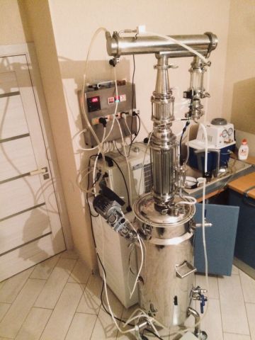

moroz-85 Опубликовано 9 марта, 2021 Опубликовано 9 марта, 2021 (изменено) @Олег6 Я не знаю о чем вы спорите. Я вижу у себя (на браге) хороший слой пены, которая омывает трубки по всей их поверхности вверх. Даже если флегма и будет стекать по всем трубкам равномерно - ее пена будет хаотично смывать и перемешивать. Другое дело, если у тебя ВТР настолько плотно сидит на трубках, что переполняется через края и создает эффект мини-ММЦ, тогда да - пол тарелки-тарелку укрепления ты получишь. Но пар все равно будет иметь смесь: переиспаренного из ММЦ + прилетевшего из куба + переиспаренного с мини-ММЦ (ВТР). И как бы смысла я не вижу искать в этом выгоду, так как лучше идти в сторону насадки, если нужна "крепость", ну, а если как у меня бывает - "херней пострадать" - тогда да, я тоже плотно продумываю третий уровень многотрубника))) Изменено 9 марта, 2021 пользователем moroz-85 1
Юнга Опубликовано 9 марта, 2021 Опубликовано 9 марта, 2021 4 часа назад, moroz-85 сказал: Вчера в ночь гнал ММЦ + КГ (на фото сборка). А что это у тебя за диоптр подключенн к горизонтальномку конденсатору(снизу)? 3 часа назад, moroz-85 сказал: а если как у меня бывает - "херней пострадать" - тогда да, я тоже плотно продумываю третий уровень многотрубника))) Как в фильме "Укрощение строптивого"(с Чилентано) - один дрова колет, другой -звонит в колокол, у нас - несколько уровней тарелок в ММЦ впихивают - но, думаю, что причина та же
