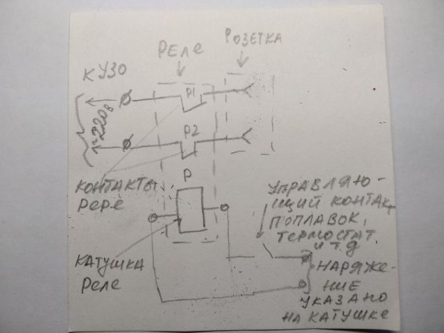

sia Опубликовано 3 марта, 2021 Опубликовано 3 марта, 2021 (изменено) 10 часов назад, Олег6 сказал: Это самое простое решение - параллельно этой кнопке приделать выходные контакты термоконтролера. Не самое верное. Имхо. При несработке узо, тестовая цепь замечательно сгорит, на длительное включение она не расчитана. Разумнее через реле подключать между входом и вызодом узо нагрузку расчитанную на длительную работу от 220в - лампочку например. И в узо лесть не надо и при его не срабатывании будет гореть контрольная лампа. В штатном режиме она даже загореться не успевает. 9 часов назад, Юнга сказал: не нужно пытаться заставить его выполнять несвойственные ему функции Отключение нагрузки при возникновении тока утечки функция для узо как раз штатная. И его ресурса на срабатывание для наших целей более чем достаточно. Не нужно только экономить. Узо от ABB или шнайдера это именно узо. А от китайцев - одноразовые поделки, которые они почемуто называют узо. Имхо. Изменено 3 марта, 2021 пользователем sia Осторожно! Мысли автора могут не совпадать с его мнением или временно отсутствовать...

Юнга Опубликовано 3 марта, 2021 Опубликовано 3 марта, 2021 1 час назад, sia сказал: Отключение нагрузки при возникновении тока утечки функция для узо как раз штатная. И его ресурса на срабатывание для наших целей более чем достаточно. Когда я говорил о применении УЗО в целях управления или контроля технологическими процессами, то имел ввиду то обстоятельство, что конструктивно на механизм свободного расцепления УЗО воздействует только один электромагнитый расцепитель со своей цепью для срабатывания, куда лезть не нужно, я вовсе не имел ввиду количество циклов срабатывания до отказа(наработку на отказ). Вот если бы УЗО было оснащено двумя независимыми расцепителями, как это сделано, например, в промышленных автоматических выключателях серии А3732, то там такая возможность есть - имется два независмых друг от друга расцепителя воздействующих на механизм свободного расцепления автомата и можно один расцепитель применять для контроля электрических цепей, а второй для управления технологическими процессами. Такой принцип широко применяется на взрывоопасных производствах с изолированной нейтралью.

Олег6 Опубликовано 3 марта, 2021 Опубликовано 3 марта, 2021 2 часа назад, sia сказал: 12 часов назад, Олег6 сказал: Это самое простое решение - параллельно этой кнопке приделать выходные контакты термоконтролера. Не самое верное. Имхо. При несработке узо, тестовая цепь замечательно сгорит, на длительное включение она не расчитана. Разумнее через реле подключать между входом и вызодом узо нагрузку расчитанную на длительную работу от 220в - лампочку например. И в узо лесть не надо и при его не срабатывании будет гореть контрольная лампа. В штатном режиме она даже загореться не успевает. Вариант с лампочкой мне очень понравился, спасибо. Как я понял - эмулируем для узо утечку через эту лампочку. Лампочка должна быть подключена к нулю на входе узо и к фазе на выходе узо (или наоборот, это неважно, т.к. у меня узо не стационарное и вилка может быть воткнута в розетку 50\50). Один недостаток вижу - потребуется реле на 220в. Если идти предложенным мной путем через кнопку тест узо, то чтобы не допустить "При несработке узо, тестовая цепь замечательно сгорит, на длительное включение она не расчитана" можно замыкать тестовую цепь через реле задержки на доли секунды. Тоже понадобится реле, и подороже. Но у меня их есть. Более того, у меня простого реле нет (твердотельных реле полно на алиекспресс, но они такие дешевые что жалко поатить за доставку). Так что в обоих вариантах буду использовать одно и тоже реле задержки. 1 час назад, POLE сказал: Перед каждым прогоном устройство вывода дистиллята нужно проверять. Что шлюз, что перист.насос. Шлюз нужно промывать чистой водой и проверять работу клапанов на пролив и на вакуум. В помощь шприц Жане. Чтобы ничего не отсоединять, можно сделать так: на атмосфере льешь в кондер через штуцер вакуума воду внутрь, вода выливается в накопитель над шлюзом, потом стекает в шлюз, потом стекает в отбор, при этом два мех клапана промываются, проверяются на открытие, но не проверяются на закрытие. Чтобы проверить промытые клапаны на закрытие (что хорошо держат) надо вакуумировать, и подать воду из кондера, а ее там уже нет и штуцер подачи вакуума занят вак линией. Как продолжить? Крайне желательно отсоединять минимум трубок, иначе не смогу себя заставить делать профилактику. 2 часа назад, POLE сказал: ИМХО все эти меры не нужны. Нужен простой контроль оператора. Нельзя бросать шлюз и перист.насос без надзора. Поэтому достаточно звукового и светового сигнала о неполадках. Шлюз переполняется за секунды, там всего то 1\3 объема остается на переполнение, т.к. 2\3 объема - это его нармальное наполнение.И последствия переполнения - уход ссх в ресивер - хотя и не приводят к опасности для жизни, но довольно серьезная неприятность. Надо подумать, нормальные ли это риски - пренебрегать попаданием ссж в ресивер. Т.к. контроллировать систему постоянно на интервале секунд - это уже не оператор, а диспетчер. 2 часа назад, POLE сказал: 2) локально - остановка вак насоса, включение установки в работу "на себя" (должен быть клапан между шлюзом и конденсатором), завоздушивание шлюза Понравился этот компромисный вариант реагирования - закрыть выход из кондера, пусть флегма сливается изнутри кондера сразу в царгу. Ну будет система работать сама на себя - ничего страшного. Насос выключать не надо, нагрев выключать не надо. Шлюз пусть стоит почтипереполненный. Оператор придет - и со всем разберется.
Юнга Опубликовано 3 марта, 2021 Опубликовано 3 марта, 2021 24 минуты назад, POLE сказал: Это неприемлемо, потому что даже при ВД получается спиртуозный продукт, горящий и взрывоопасный в парах. Каким образом спиртуозный продукт должен попасть в атмосферу из вакуума - разрушение аппарата или приёмной ёмкости для дистиллята? Если на это рассчитывать, то тогда можно использовать на датчике давления второй диапазон регулирования давления(мы обычно его не используем) - при повышении давления в системе выше критического - обестачивается всё помещение(или аппарат) 27 минут назад, Олег6 сказал: Вариант с лампочкой мне очень понравился, спасибо. Как я понял - эмулируем для узо утечку через эту лампочку. Лампочка должна быть подключена к нулю на входе узо и к фазе на выходе узо (или наоборот, это неважно, т.к. у меня узо не стационарное и вилка может быть воткнута в розетку 50\50). Один недостаток вижу - потребуется реле на 220в. Ты, наверное, неправильно понял -нельзя эмулировать утечку через лампочку - УЗО отключится, не смотря на то что лампа накаливания ведёт себя как бареттер. Купи контактор(фирменный 500р), или двухполюсное реле с нормально закрытыми контактами, поставь его после УЗО и управляй обмоткой контактора(реле) как хочешь и чем хочешь. В этом случае с защитой твоего организма от поражения эл.током всё будет . Не лезь в УЗО - ты нам нужен живой
Олег6 Опубликовано 3 марта, 2021 Опубликовано 3 марта, 2021 16 минут назад, Юнга сказал: Купи контактор(фирменный 500р), или двухполюсное реле с нормально закрытыми контактами, поставь его после УЗО и управляй обмоткой контактора(реле) как хочешь и чем хочешь. есть такое устройство в исполнении "втыкается своей вилкой в розетку и имеет розетку для дальнейшего подключения"?
Юнга Опубликовано 3 марта, 2021 Опубликовано 3 марта, 2021 (изменено) 17 минут назад, Олег6 сказал: есть такое устройство в исполнении "втыкается своей вилкой в розетку и имеет розетку для дальнейшего подключения"? Да всё элементарно, если у тебя есть реле и розетка, то я расскажу тебе как всё соединить(так как на схеме). Напряжение в розетке будет до тех пор, пока не замкнётся управляющий контакт(от поплавка, термостаата и т.д.) в цепи катушки реле Можно применить такой контактор с нормально закрытыми контактами вместо реле https://shop220.com.ua/products/kontaktor-230v-40-a-4nz-hager-esc441 Изменено 3 марта, 2021 пользователем Юнга
Олег6 Опубликовано 3 марта, 2021 Опубликовано 3 марта, 2021 @Юнга спасибо. Некуда мне стационарные устройства размещать дома в ванной. Делать из стационарного устройства переносное - как минимум поместить его в корпус, вывести вход на вилку, выход на розетку - это небольшая но муторная работа. Мне нужно, чтобы сразу было в корпусе, как мое узо.
Юнга Опубликовано 3 марта, 2021 Опубликовано 3 марта, 2021 13 минут назад, Олег6 сказал: Делать из стационарного устройства переносное - как минимум поместить его в корпус, вывести вход на вилку, выход на розетку - это небольшая но муторная работа. Стандартный пластиковый корпус под DIN-рейку(на три автомата) + DIN-рейка+ розетка под установку на DIN-рейку + кабель - за полчаса всё собирается в корпус на DIN-рейку и становится переносным - это не муторно, если сравнивать с изготовлением ММЦ Корпус: https://www.iek.ru/products/catalog/shkafy_boksy_i_prinadlezhnosti_k_nim/korpusa_plastikovye/korpusa_plastikovye_ip2x_3x_4x/boksy_dlya_avtomatov_modulnoy_serii/krepta_3_korpus_plastikovyy_kmpn_2_6_ip30_belyy_iek ДИН-рейка https://electrosam.ru/glavnaja/jelektrooborudovanie/ustrojstva/din-reiki/ Розетка на ДИН-рейку https://www.chipdip.ru/catalog/popular/rozetka-din?utm_source=google&utm_medium=cpc&position_type={position_type}|k50id|dsa-390146488729|cid|11944574283|aid|488799809704|gid|117380494522&utm_campaign=G_dinamicheskaya&utm_content=text1_ga&utm_term= Ну, отвертка, я думаю, у тебя есть, паять лудить ничего не надо
