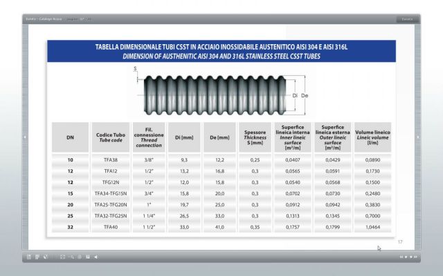

POLE Опубликовано 4 мая, 2020 Автор Опубликовано 4 мая, 2020 14 часов назад, Олег6 сказал: Что если в мармит налить воды чуть выше дна? Должна значительно улучшиться конвекция воды. Снизится площадь теплообмена. 14 часов назад, Олег6 сказал: Что перевешивает? Для каждого конкретного куба будут свои параметры соотношения площади поверхности теплообмена и условий вызывающих ВК (высота слоя затора, материал куба, геометрия дна и стенок и пр.). Я раньше серьезно задумывался над кубом с нагревателем - чиллером внутри из нержогофры 15. Конструкция не очень сложная за исключением гермовводов нержогофры в куб. Сделать можно из сантехнических фитингов. Подойдут высокие кубы. Для густых заторов нужна будет мешалка. Куб должен быть со съемной большой крышкой, чтоб легко было вынимать чиллер вместе с крышкой и мыть. Теплоноситель воды, внешний проточный нагреватель для душа и насос для воды типа такого.
Юнга Опубликовано 4 мая, 2020 Опубликовано 4 мая, 2020 Только что, POLE сказал: Я раньше серьезно задумывался над кубом с нагревателем - чиллером внутри из нержогофры 15. У меня площадь поверхности теплопередачи 0,622м2 на 33л браги в кубе (38л полная ёмкость куба). Для того, чтобы обеспечить такую же площадь поверхности теплопередачи при помощи рукава из нержгофры 3/4" (0,07м2/м) нужно L=0,622/0,07 =8,9м. 29 минут назад, POLE сказал: внешний проточный нагреватель для душа и насос для воды типа такого. Сложновато получается, вроде бы как силиконовый термокабель попроще.
POLE Опубликовано 4 мая, 2020 Автор Опубликовано 4 мая, 2020 6 минут назад, Юнга сказал: Сложновато получается, вроде бы как силиконовый термокабель попроще. Согласен. Но часто бывает так что в хозяйстве есть какие-либо пригодные вещи и приборы, которые можно приспособить и сэкономить
