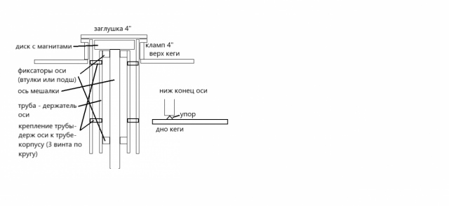

Олег6 Опубликовано 6 марта, 2022 Опубликовано 6 марта, 2022 19 минут назад, POLE сказал: Нам нужно не менее 8 Нм Больше магнитов, возможно, и получится установить, поскольку кламп 4" побольше, чем у автора видео. Меньше растояние между половинами муфты сделать вряд ли получится. На крайний случай, если муфта будет "срываться" в густых брагах, можно крутить не 250 об\мин, а 50.

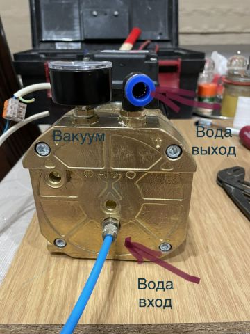

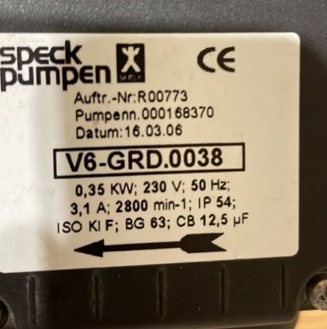

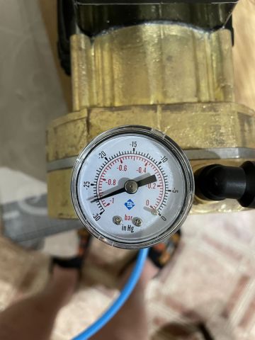

PavelN Опубликовано 23 марта, 2022 Опубликовано 23 марта, 2022 По поводу магнитной мешалки . Исходя из опыта пользования магнитной мешалкой (ММ-5), при привышени оборотов якорь слетает с магнитной связи и болтается в посудине . Поэтому нужен контроль за якорем. По поводу вакуумного насоса. После ряда экспериментов над своим безмасляным компрессором купил вакуумный водокольцевой насос. Характеристики на фото. Разряжение 0,94-0,96. И еще подскажите по поводу датчика абсолютного давления, говорили что кто-то его осилил но на форуме не нашел, куда смотреть?

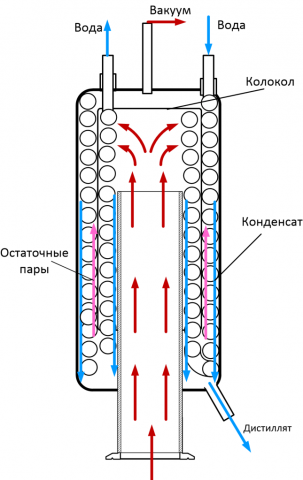

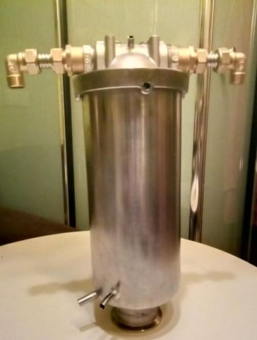

Алко_Химик Опубликовано 25 марта, 2022 Опубликовано 25 марта, 2022 (изменено) Кто-нибудь делал конденсаторы из таких колб? Сколько метров 15-ой нержгофры туда можно затолкать? Хочу сварить две таких вместе, внутри реализовать что-то подобное как на схеме. В любом случае просто трубу с димротом из нержгофры туда точно можно затолкать если с внутренним колоколом не получится. Изменено 25 марта, 2022 пользователем Алко_Химик 1

Олег6 Опубликовано 26 марта, 2022 Опубликовано 26 марта, 2022 Насчет вакуумной мешалки с вводом в куб магнитными полумуфтами. Здесь и ниже Здесь обсуждали. Чтобы осталось на форуме, возможно кто-то захочет развить мысль. Кажется довольно просто реализовать, если есть оборудование для металлобработки. У меня нет, пока ничего не делаю. Схема нижней части, которая в кубе.

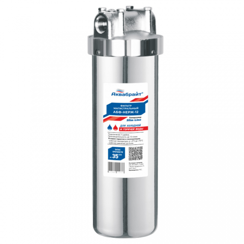

POLE Опубликовано 26 марта, 2022 Автор Опубликовано 26 марта, 2022 22 часа назад, Алко_Химик сказал: Кто-нибудь делал конденсаторы из таких колб? Я сделал из такого фильтра под толстый картридж. 15А нержогофру запихать в две спирали не получится. Войдет нержогофра 8А с диаметром 12,8 мм внешний в две спирали с колоколом. Сколько трубы ушло не помню. Можно посчитать по виткам исходя из конкретных размеров корпуса.
newocelot Опубликовано 26 марта, 2022 Опубликовано 26 марта, 2022 7 минут назад, POLE сказал: сделал из такого фильтра А их что, где-то даром раздают ?
POLE Опубликовано 26 марта, 2022 Автор Опубликовано 26 марта, 2022 1 час назад, newocelot сказал: где-то даром раздают ? покупал на васке с рук по объявлению с авито. Народ снимает фильтры и изредка попадаются 1

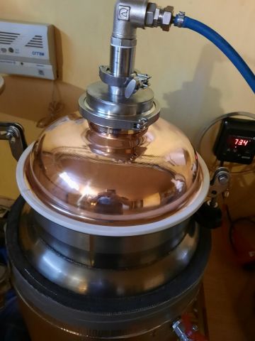

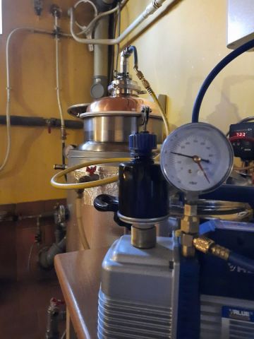

nedelew Опубликовано 28 апреля, 2022 Опубликовано 28 апреля, 2022 Здрасте всем... Захотелось мне поперегонять солодовые бражки на 60 - 70 градусах и с медной крышкой для пвк... Искал, искал на ютубе хоть какое-нибудь видео про вакуум и медные крышки - кубы, не нашел... Только предупреждения от Шульмана, что низззяяяя... А если очень хочется, то как быть? Решил попробовать сам))... Полчаса уже нагружается, пока геометрия не изменилась))) 1 1
den45 Опубликовано 29 апреля, 2022 Опубликовано 29 апреля, 2022 15 часов назад, nedelew сказал: Решил попробовать сам)). Водой надо заполнить под горловину, чтобы не схлопнуло.
nedelew Опубликовано 29 апреля, 2022 Опубликовано 29 апреля, 2022 (изменено) Ну Денис)))... Работать то она будет без воды под горловину)))... Изменено 29 апреля, 2022 пользователем nedelew 1
alex24.73 Опубликовано 29 апреля, 2022 Опубликовано 29 апреля, 2022 Схлопнеца не зависимо от уровня воды, потому что ей есть куда выходить(в насос) 1

AlexRed Опубликовано 17 мая, 2022 Опубликовано 17 мая, 2022 28.04.2022 в 18:06, nedelew сказал: Только предупреждения от Шульмана, что низззяяяя.. Долго мучал его и его команду по данным о "схлоповании" его конусной медной крышки(D400), они наверняка проводили опыты. Во общем удалось получить только такой ответ: "игорь223, "Схлопнется гарантированно на —35 или —40 кПа". А так молчат как партизаны.
POLE Опубликовано 17 мая, 2022 Автор Опубликовано 17 мая, 2022 @AlexRed если стенка 2мм и правильно зигануть, то не схлопнется и при -5кПа остаточного
AlexRed Опубликовано 17 мая, 2022 Опубликовано 17 мая, 2022 8 минут назад, POLE сказал: при -5кПа остаточного Тебе видней Олег спорить не буду. Но пробовать пока погожу, а вдруг 223 что-то знает про свою крышку больше, чем пишет.
POLE Опубликовано 18 мая, 2022 Автор Опубликовано 18 мая, 2022 21 час назад, AlexRed сказал: вдруг 223 Все он знает. Делать не хочет
nedelew Опубликовано 20 мая, 2022 Опубликовано 20 мая, 2022 30.04.2022 в 16:33, POLE сказал: Каковы результаты? До финиша в желудке еще далеко) Но! Поделил брагу на три части ( брага была прям пиво, даже немного охмеленная после кипячения)))... Одна часть перегналась на современном "аламбике" (куб, шлем, конус медные, холодильник из нержи), вторая часть в пвк с нержавеющим холодильником и давлением в 100 мбар, третья часть в пвк с медной крышкой, медным "пурифайтором"))) и медным холодильником при давлении 250 мбар... На мой нюхо-вкус, в двух вакуумных сырцах различия минимальны (только цвет у "медного" смещен в голубизну немного)))... Цвет, господа гусары, только цвет))).. А "аламбиковая"... Ну такая не привычная после многих то лет перегонок под разряжением... Но тоже ничего так... А вообще то отвык уже, оказывается, от такого сырца )))... Склоняюсь к мысли всё смешать и продолжить получение питейного напитка. Заодно хоть разбавится атмосферный сырец...

AlexRed Опубликовано 24 мая, 2022 Опубликовано 24 мая, 2022 28.04.2022 в 18:06, nedelew сказал: с медной крышкой для пвк У тебя у крышки какие параметры(толщина,Ф) и у кого брал?
nedelew Опубликовано 24 мая, 2022 Опубликовано 24 мая, 2022 (изменено) Для куба люкстаил 20л,наружный диаметр 280 мм, толщина 1.2 мм и кламп 4". Брал на авито, из Москвы. https://www.avito.ru/moskva/posuda_i_tovary_dlya_kuhni/mednaya_kupolnaya_kryshka_na_kub_202530375071_l_1523972718?utm_campaign=native&utm_medium=item_page_android&utm_source=soc_sharing Изменено 24 мая, 2022 пользователем nedelew 1
