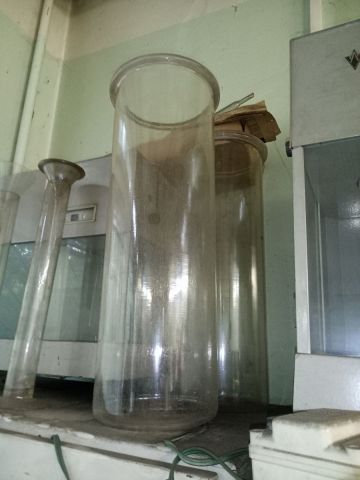

deen Опубликовано 28 июля, 2021 Опубликовано 28 июля, 2021 Давно у меня стоят стаканы из кварца. Диаметр 145мм(внутренний). По отзывам знаю, что для фруктов 3 тарелки = шикарный продукт для бочки. 145мм пойдет или же многовато и нужно искать меньше? Мощность у меня ограничена в 4 кВт.

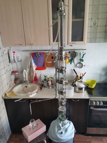

Alexvolsz Опубликовано 23 августа, 2021 Опубликовано 23 августа, 2021 Друзья товарищи подскажите правильно ли я все делаю. Колонна 6 этажей 3дюйма, мощность 2500вт, отбор сначала 1,8л и к 90 ° в кубе 1л/ч. Итоговая крепость получилась 91.7—92°. Это нормально? По вкусу вроде бы все неплохо, но присутствует какая то горчинка и жжение, некоторые говорят хвосты проскакивали, надо ещё меньше мощности на таких колпачках подавать. Поидее могу и больше мощности дать, но колпачки как то уже сильно плескаться начинают, тоесть помимо пузырей, ещё и брызги начинаются.
Сибиряк Опубликовано 23 августа, 2021 Опубликовано 23 августа, 2021 Попробуй отбор уменьшить. У меня 94 стабильно получается на 6 тарелках.
Alexvolsz Опубликовано 23 августа, 2021 Опубликовано 23 августа, 2021 2 минуты назад, Сибиряк сказал: Попробуй отбор уменьшить. У меня 94 стабильно получается на 6 тарелках. Я так понял все колпачки по разному работают и каждым нужны свои настройки. Вот и меня смутила крепость, планировал минимум 93 получить. Про уменьшение отбора много кто говорит, но такое ощущение что дело не только в этом. Может и правда нужно меньше мощи подавать чтобы скорость пара уменьшить и не продавливало хвостовые к отбору Этажи от Distillab.
Сибиряк Опубликовано 23 августа, 2021 Опубликовано 23 августа, 2021 У меня 1800 Вт китайской индукции с плохим утеплением и отбор 600мл. В начале можно побольше ставить.
Alexvolsz Опубликовано 23 августа, 2021 Опубликовано 23 августа, 2021 Только что, Сибиряк сказал: У меня 1800 Вт китайской индукции с плохим утеплением и отбор 600мл. В начале можно побольше ставить. А что за тарелки? На скольки кВт захлеб не проверяли? Блин, вот щас попробовал, вкус исходника как и хотел, но в послевкусии прям горчинка неприятная такая. Причём второй раз гоню, на первом тоже горчинка была, но думал что исходник дал, так как травы были в браге. Начитался за 3 дюйма тарелки типа можно и 4квт дать и отбирать по 3л/ч. Что то похоже не так все радужно 😟
Сибиряк Опубликовано 23 августа, 2021 Опубликовано 23 августа, 2021 У меня самодельная колонна. Автономка больше на справляется потому и мало так. 3.5 квт кратковременно тарелки держат.
Alexvolsz Опубликовано 23 августа, 2021 Опубликовано 23 августа, 2021 17 минут назад, Сибиряк сказал: У меня самодельная колонна. Автономка больше на справляется потому и мало так. 3.5 квт кратковременно тарелки держат. Блин короче или искать у кого такие же тарелки консультироваться или самому крутить вертеть режимы подбирать.
Сибиряк Опубликовано 23 августа, 2021 Опубликовано 23 августа, 2021 Допустим у тебя 2квт чистыми. Они испаряют примерно 4 литра, а ты отбираешь почти половину от этого. Для норм работы колонны нужно 1/4.
Alexvolsz Опубликовано 23 августа, 2021 Опубликовано 23 августа, 2021 13 минут назад, Сибиряк сказал: Допустим у тебя 2квт чистыми. Они испаряют примерно 4 литра, а ты отбираешь почти половину от этого. Для норм работы колонны нужно 1/4. Тоесть попробовать дать так же 2500 грязными и отбирать 1л /ч и ещё и уменьшать постепенно?
