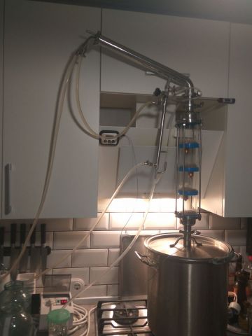

Dims Опубликовано 20 февраля, 2020 Опубликовано 20 февраля, 2020 Может кому пригодится. Ниже ссылку оставлю на колонну. Колпачки аналог pro cap, на сколько знаю такие делали Стил драгон, подавал Антоныч, у губера подобные на миждете. Работаю на ~2,2 киловатта на неутепленном кубе (тэн 2,5 кВт при 240В, на регуляторе 210 В), отбор начинаю 2 литра в час после голов (10%), после 2/3 отбора немного снижаю отбор, обычно к этому времени наверху температура подскакивает как раз на 0.1-0.2 градуса, и потом встаёт на место как убавлю отбор. В сравнении с насадочной (5 рулонов РПН + НУО) кажется что мягче. Итоговая крепость 90-91 процента спирта. Хвосты в сравнении с насадочной похоже реально держит лучше, до 92-94 отбор без посторонки на запах, обычно отбирал до 89-90 в кубе на РПН и все равно бывало проскакивала. Аромата больше, надеюсь не самовнушение. Бурбон на Кодзи залил в бочку, ждём и а-ля кальвадос (немного сахара добавлял) только сегодня перегнал, допишу потом, как отдохнёт разбавленный в белую и на щеках. (Бочки пока под него нет) в сравнении с "насадочным" кальвадосом (выгнал такого больше 50 литров, все таки жестковат и не сильно ароматный). Купил на Али: #Aliexpress 7 854,75 руб. | Колонна для дистилляции, Самогонный аппарат, Медные барботажные тарелки, Профессиональные колпачкиhttps://a.aliexpress.ru/_eMWZv9 1

mitiaij71 Опубликовано 5 марта, 2020 Опубликовано 5 марта, 2020 Коллеги, приветствую! 3года работаю на колпачковых колоннах ХД 3 - 375-й и 750-й ККС . Решил перейти на 3 дюйма. Взял на алиэкспресс(ДИСТИНЕЙ СТОР): диопртры, тарелки , клампы и т..п.. Колонна ни хрена не работает, как надо. Надо менять тарелки. Ищу варианты. Надо делать под заказ. Диаметр тарелки 80,5 мм. Рассматривал сначала ДИСТИЛАБ - Питер. Вот https://www.distillab.net/product-page/%D1%82%D0%B0%D1%80%D0%B5%D0%BB%D0%BA%D0%B0-%D0%B1%D0%B0%D1%80%D0%B1%D0%BE%D1%82%D0%B0%D0%B6%D0%BD%D0%B0%D1%8F-pro-3-inch. Потом стал рассматривать Губера - моноарома , вот https://www.doctorguber.ru/samogonovarenie/constructor/kolpachkovye-urovni-tarelki/mono-uroven-aroma/. Вот моя https://e.mail.ru/attach/15804019830121738538/0%3B3/?folder-id=0&x-email=feti1971%40bk.ru. Уже мозги кипят... Нужны три нержавеющие, три медные тарелки. Работать собираюсь, не больше 2.- 5 кВт+/-. Может, кто сталкивался с данными производителями, посоветуйте, пожалуйста. Или ещё, какие варианты?

Georgios Опубликовано 19 июля, 2021 Опубликовано 19 июля, 2021 (изменено) А кто знает как победить захлеб на кетайских тарелках с алиэкспресса? Тарелки "классические" с 5 колпачками и одним сливным. Есть тарелки 2-х видов: у одних в колпачке для слива отверстия 5 мм, у других 4 мм. Которые с 4 мм постоянно захлебывались. Рассверлил их все на 5 мм и частично проблема ушла, на редкие захлебы все же встречаются. Гоню на газу, мощность постоянно прыгает. Вот, я думаю, если рассверлить их все до 6 мм, это исправит ситуацию или можно все запороть и пар пойдёт в сливные колпачки? Изменено 19 июля, 2021 пользователем Georgios

Georgios Опубликовано 19 июля, 2021 Опубликовано 19 июля, 2021 @VVS2177 а захлеб от чего? От косяков барботажных тарелок или от системы слива? Мне кажется что у китайцев просто слив плохо работает. Есть же более продвинутые варианты - прокап, где все тарелки имеют слив. Я просто боюсь дальше сверлить сливные отверстия, вдруг через эти отверстия пар пойдёт, тогда слив вообще заткнется.
Сибиряк Опубликовано 19 июля, 2021 Опубликовано 19 июля, 2021 Я и говорю, фото в студию. С отдельным сливом вообще тяжело накосячить.
VVS2177 Опубликовано 19 июля, 2021 Опубликовано 19 июля, 2021 32 минуты назад, Georgios сказал: захлеб от чего? От превышения мощности, из-за чего скорость пара больше расчетной и подпирает флегму. Сомнительно, что китайцы пользовались формулами при расчетах колпачков. Я видел китайские колонны без паропроводящей трубки под колпачком, т.е. тарелка тупо работает как ситчатая
Georgios Опубликовано 19 июля, 2021 Опубликовано 19 июля, 2021 (изменено) @VVS2177 а исправить преждевременной захлеб кто-нибудь знает как? Есть варианты: 1. Рассверлить отверстия. (немного помогло) 2. Расширить прорези. Но боюсь, если рассверливать шире, пар будет продавливать гидрозатвор. Надо будет увеличивать высоту столба. Изменено 19 июля, 2021 пользователем Georgios
