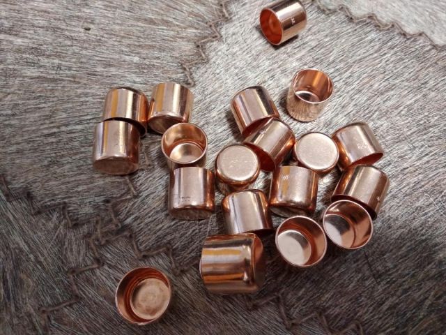

Открыл недавно в барахолке тему с колпачками, но они никому не нужны. Потому решил сделать медную колонну полностью. На трубе 125 внутренний. Это 5.5". Под продажу, ну, а если нет, то в деревню свезу))) в общем вопрос такой: "Я расширил калькулятор специально под этот диаметр. Теперь он считает не до 100мм, а до 140мм. Получилось, что слив 39мм диаметр. Я вот думаю, может перегородку сливную сделать, вместо трубки слива? Труба полностью медная, перегородку можно к стенке припаять (приварить). На тарелке 2 колпачка будет."

Сегодня купил колпачки, поделитесь опытом как и чем лучше всего прорезать прорези в них
Изменено пользователем DENce
[member=DENce],
Лучше дисковой фрезой на фрезерном станке
