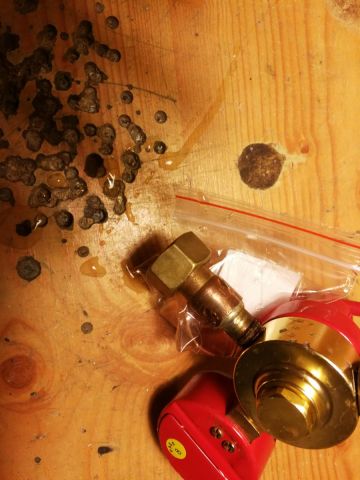

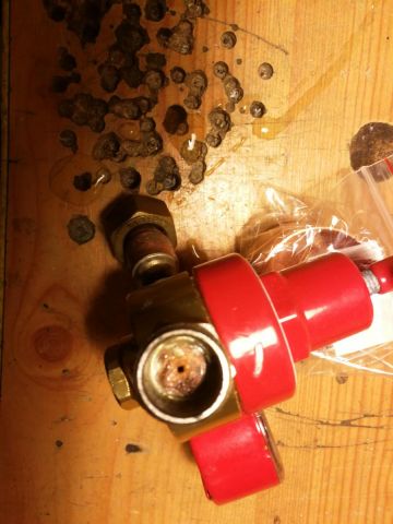

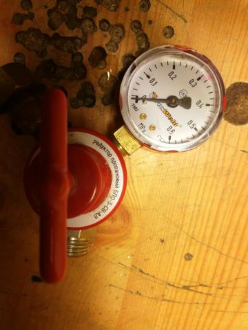

mafusail,не покупай "хороший игольчатый кран" для регулировки воды(ИМХО).Лучше приспособь редуктор пропановый для этих целей.Достаточно удачное и не дорогое решение.
Редуктор может и не решить проблему с регулировкой давления воды, если в водопроводе слабый напор, особенно летом, когда все со шлангами заливают огороды. Один хороший человек посоветовал сделать бак для подачи воды в дефлегматор. Я поставил пластиковый бак на 100л на перекрытие гаража под скатную крышу, установил в него поплавок унитазный для подачи воды. Из этого бака подаю воду в дефлегматор. На выходе дефлегматора обычный вентиль угловой для стиральных машин.
У меня скважина своя,поэтому решал вопрос с регулировкой давления. Вот такой редуктор,штуцеры "пропанового" размера перепаяны на 1\2" водопроводных.На выходе припаяна шайба с фвн 1,5мм(можно было еще меньше)

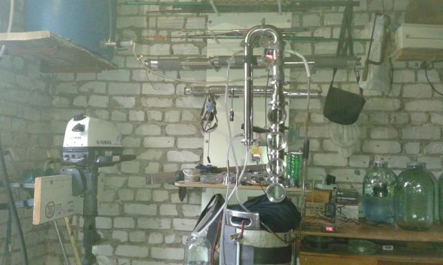

[b][member=Ф. И. О][/b], а Ямаха заместо мешалки?
:sarcastic:  :good:
[member=Ф. И. О], а Ямаха заместо мешалки?
:sarcastic:  :good:
Иногда помешиваю! ГАРАЖ - моя лаборатория

А можно пойти от обратного, и подобрать мощность под имеющиеся тарелки. И к тому же желательно иметь этажи с отбором - и в этом случае имеем замечательное разделение, и ни какой тяжести!
Кроме всего прочего, я свою колонну могу использовать как непрерывную бражную( на фото нет этажей с отбором)
