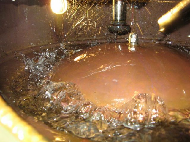

[member=Сибиряк], Колпачков - 3 . Мощность точно - х.з. (газ на среднем, на китайской воковской горелке)  Не захлебывалась в принципе. На фото - старая, сейчас с прорезямии зажата. И перелив поднят.

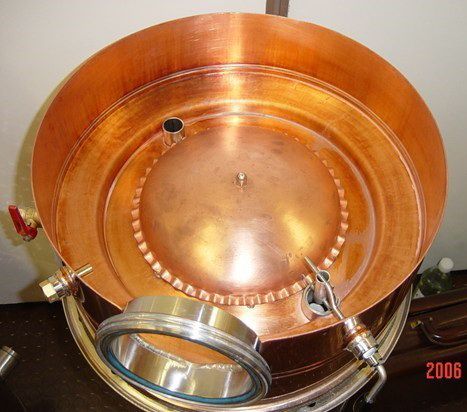

Вопрос к профессуре . Условия работы первой и например шестой тарелки не одинаковые .Как желательно скорректировать конструкцию ? Например первая тарелка ф-80 проход пара (живое сечение) ф-30 - 14 % от сечения колонны. Прорези в колпачке 25 шт по 30 кв. мм. с запасом . Как желательно скоректировать конструкцию верхних тарелок ? По видео процесс тепло массо обмена на верхних тарелках похуже чем в низу.Думаю в штучном исполнении можно и поколдовать.
При малых диаметрах большой брызгоунос.
Прорези желательно на 20% меньше по площади сделать от паровпускного отверстия - нужен подпор пара. Прорези получше себя показывают, чем круглые отверстия или полукруглые. Почему - не знаю. Посмотри еще на высоту колпачков. При ф80 2 см достаточно. Если у тебя высокие, ты можешь подрезав сократить площадь. Попробуй на одной тарелке - на 6-й, например. Колпачок трубки слива лучше, чтобы был герметичным. Это все из практики набивания шишек - в теории не силен.
Изменено пользователем club9421
В этом и казус. Бурбуляция это брызгоунос . При добавлении копоти то на следующую тарелку. И чем дальше тем больше. Но если прыгнуть дальше то и попадешь в нирвану. Только нужно удержаться.
Вариант добиться "пены" на малых диаметрах - верхний диск, который прижимает мелкую насадку к "базе" тарелки. Увидел это в патенте нефтехимическом. Возможно уменьшить межтарельчатое... получается вроде бы. Что касается брызгоуноса... А не вариант к низу верхней тарелки прикрепить 2 пропеллера, когда лопасти верхней перекроют зазоры нижней лопасти? Вполне и на малых диаметрах тогда можно. С одной стороны увеличиваем площадь контакта насадкой, с другой - исключаем брызгоунос, с третей - за счет "пропеллеров" более равномерно распределяем флегму. Не знаю... На провальные пробовал класть мочалку - "дробилась" пена вроде как получше. Оптимальный варинат - праткически пена из пара - крайне мелкодисперсная. Пробовать лень.
потому что щелевые расширяют режим работы тарелки в некоторых случаях. но они должны быть расчитаны.
разное проходное сечение, если очень грубо, от уровня флегмы (давление на тарелке) и объема пара.

Выводы один в один сходятся. Вот засада такая получается: в книжках пишут про равную площадь паровпускного отверстия и щелей, а на практике - надо подпор, то есть сделать щели маненько поменьше. Если из практики исходить, лучше сделать поменьше и обкатать, потому как дорезать не поздно будет. Толщина щели - примерно 1,5 мм (можно и 1,2 как на диске болгарки). Вот чую - каждый делает из того, что найдет, а вот общей формулы - не получается. Так что лучше от меньшего к большему идти или наоборот. Поясню. Мне, например, диски на лазерной резке сделали, а отверстие под паровпускную трубу специально чуть меньшим диаметром, чем труба. Все просто - кусок трубы в морозилку, диск нагрел, всадил трубку, прихватил сваркой в 3-х точках или пайкой - не важно. Всё. Уж если что-то не устраивает, можно тупо выбить и подкорректировать. Там можно по высоте миллиметров 5-7 оставить на паровпускной трубе снизу - если что - приподнять. Так просто удобнее, чем потом все заново переделывать. Крутилась мысль: отрезать совсем невысокое колечко - миллиметра три под колпачком откуда пар выходит на диск тарелки, на него ставить колпачок со щелевыми отверстиями, а каналы прохождения образовать спиралью из проволоки или из ленты, тогда мы увеличим путь. Но все надо пробовать. Просто по такому алгоритму, имхо, проще тем, кто сам строит колонну с колпачковыми. Всегда нужно закладывать возможность незатратной корректировки. Сливную трубку также - обрезал чуть-чуть внизу, прихватил на нержоболтик, шайбочку с трубочкой (трубка играет роль колпака запирающего) опер на низ диска тарелки. Болтик надо такой длины, чтобы можно было обрезать или переварить. Длину трубки сделать с небольшим запасом - обрезать всегда проще. Вот как-то так, поскольку единых формул и принципов пока нет. Даже формулы книжные с практикой нашей малодиаметровой расходятся. Я за щели и щелочки! :mosking:

Потому и ху.та, что диаметры у нас малы (труб, естественно - чё меня сегодня прёт). Я еще раз говорю. Есть патенты - добиваются таких целей: 1) чтобы под колпаком пар имел более длительный путь прохождения, 2) чтобы проходил на "базе" тарелки более длинный путь, 3) чтобы дробился на "базе", 4) чтобы более равномерно распределялась флегма. Это достижимо и на малых диаметрах. Подозреваю, что реализуемо. Мне не к чему. Может, поможет. Я свои соображения высказал. Проскакивала мысль о сетке внизу, но это песец как труднее реализовать в домашних условиях хозяйствования. Хотя, думается, что смысл в оном есть. Вот смотрите, вроде пишут о равной площади паровпускного и прорезей и тут же выходят патенты с явной "заточкой" на подпор, когда надо, чтобы пар выстреливал. То же самое получается и с длинным путем по базе - как без избыточного (относительно, конечно) давления этот пар и пузыри пройдут более длинный путь? Я, конечно, человек технически тёмный, но логика вроде не подводит.
