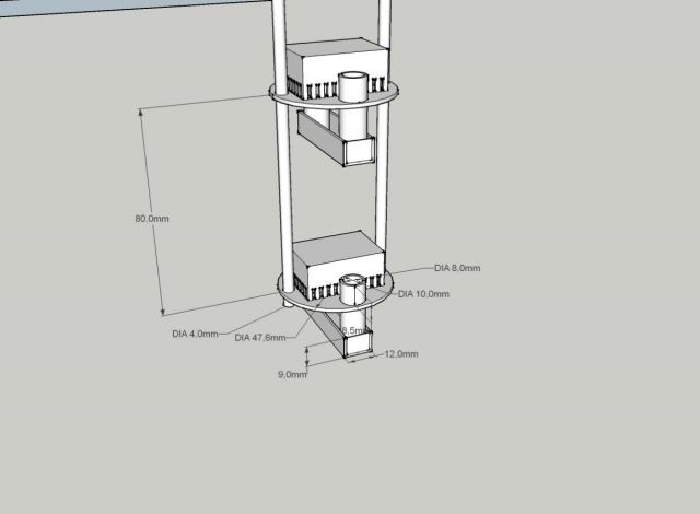

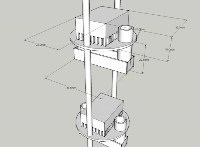

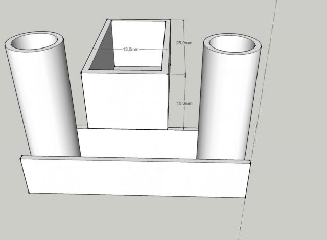

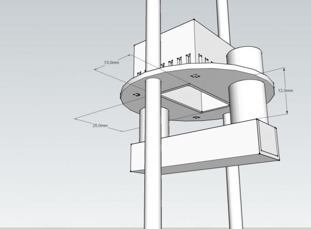

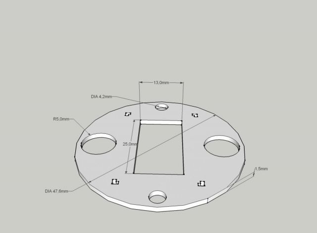

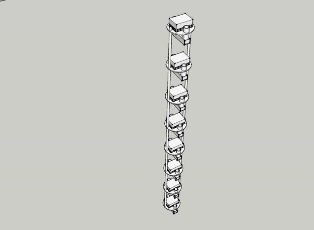

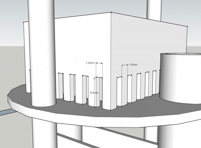

Snikz Опубликовано 6 ноября, 2016 Опубликовано 6 ноября, 2016 Здравствуйте, форумчане. Итак, перечитав кучу веток форумов, и, поборов свою нерешительность, а также основываясь на некоторых выводах Андрея, решил поделится и своими, может быть несколько нелепыми мыслями, сформировавшимися в некое подобие эскизного чертежа. Исходные данные такие: имеется нерж.труба 50,8мм, стенка 1,5мм, пытаюсь запихнуть в неё систему из колпачковых тарелок, чертежи (или их подобие) которых прилагаю. Цель! - получить долю критики матерых самогонщиков, чтобы не портить попусту металл, а попробовать определить в теории, ГДЕ ГРАБЛИ. Размеры деталей попытался представить в наглядном виде. Все детали из стандартного проката, или лазерная вырезка из нерж.листа. (некоторые вырезки, в последствии, согнуты) Вся сборка на сварке. PS. Мое первое сообщение за 3 месяца изучения темы.
ванечка Опубликовано 6 ноября, 2016 Опубликовано 6 ноября, 2016 а также основываясь на некоторых выводах дело конечно твое основываться на выводах того, кто не очень разбирается в предмете, несколько странно на мой взгляд кстати о чем они "выводы" то? ничего не считал, сечения скорости пара в них (грубые прикидки) на взлет косяки конструкции. колпак смещай. слив один ф12вн флегма из верхнего перелива должна стекать за колпак к стенке чтоб огибала его. На ХД по этому поводу страсти были я их удачно миновал. меня просто забанили за обсуждение конструктива серийных образцов а может еще за что. так и не понял.
