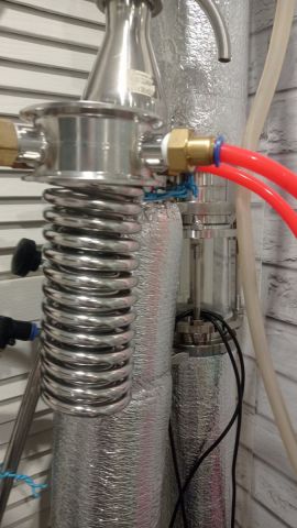

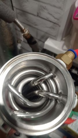

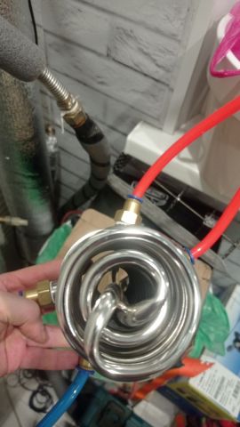

VVS2177 Опубликовано 17 января, 2025 Опубликовано 17 января, 2025 11 часов назад, Naruto сказал: барду запускать сначала через конденсер рект колонны Да вот димрот медного дефлегматора сделан из трубки внутренним диаметром 6 мм, боюсь забьется. Но у меня есть два 4-х трубных 40 сантиметровых 1,5"-овых кожухотрубника. Каждый утилизирует по 2,5кВт. Могу их на тройник поставить через отводы и получить дефлегматор по типу тора 11 часов назад, Naruto сказал: гидрозатвор организовать который в верхней точке открыт в атмосферу высота должна быть сантиметров 15-20 что бы его не срывало. Думал обойтись без гидрозатвора - лютер перекачивать перестальтическим насосом в брагу. Тогда прорыва не будет. Разве ге пойдет?
Naruto Опубликовано 17 января, 2025 Опубликовано 17 января, 2025 (изменено) 51 минуту назад, VVS2177 сказал: Могу их на тройник поставить через отводы и получить дефлегматор Правильное решение, но учти что брага имеет низкую скорость подачи и высокую начальную Т (комнатную) и этот холодильник будет утилизировать меньше, по моим прикидкам раза в два меньше утилизирует чем на воде холодной и с большим потоком подачи. То есть одна половинка на браге утилизирует от силы 1 кВт и вторая 2,5 итого 3,5. Если хорошего решения нет то хрен с ним, пусть подогревается бардой. 51 минуту назад, VVS2177 сказал: Думал обойтись без гидрозатвора - лютер перекачивать перестальтическим насосом в брагу. Не стоит так делать твой непрерывный процесс станет кубовым, напиток будет хуже. Весь цимус в том что можно настроить качество продукта и оно будет СТАБИЛЬНЫМ весь отбор, а хвосты потом ещё раз прогнать и вторые хвосты ещё раз отдельно собрать и решить что с ними делать Изменено 17 января, 2025 пользователем Naruto 1
VVS2177 Опубликовано 17 января, 2025 Опубликовано 17 января, 2025 25 минут назад, Naruto сказал: Если хорошего решения нет Есть такое решение. Двухконтурный димрот вставляю в пустое место царги НБК над верхней тарелкой ниже податчика. Через него прогоняю брагу и сразу в податчик. Чтобы не засорился (внутренний 6 мм) на забор барды поставлю сито-базуку. Подача перистальтическим насосом производительностью до 90 л/ч 12 часов назад, Naruto сказал: Это лишнее. В лютере сивуха сидит практически вся. Я отказался от отдельного суо, потери по спирту больше производительность меньше Понял. Это упростит конструкцию и высвободит бардоотводчик. Можно перекомпановать тогда. Подумаю 12 часов назад, Naruto сказал: 20 тарелок это прям дофига. Реально нужно 3-5 тарелок, у тебя пар в колонну будет влетать уже 60 гр крепость, ну может 50 5-7 тарелок и будет 92 ещё 2-3 и 93-94 итого 7-10 тарелок, зависит от их КПД Я особо не обольщаюсь и прикидываю кпд в 30%, поэтому расчитываю иметь в укрепляющей части колонны теоретических 6-7 тарелок. Но, если уменьшать их количество, могу увеличить межтарелочное расстояние с 60 до 90 мм - распорные втулки позволяют

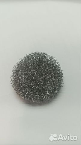

Naruto Опубликовано 19 января, 2025 Опубликовано 19 января, 2025 (изменено) 13 часов назад, VVS2177 сказал: Думаю, вместо удерживающих пыжей тарелку использовать. Не было опыта? Захлеб возможен? Захлебнется сразу, даже плоскую сетку нельзя, только сферическую или правильный пыж, сферических в три дюйма полно на озон, рублей 500 стоит можно любую не обязательно там низ , но те что идут вниз в с распоркой, они надёжнее фиксируются 9 часов назад, VVS2177 сказал: Видимо, работает как ситчатая тарелка. Она (плоская сетка работает как тонкий слой насадки, а захлёбывается из за поверхностного натяжения жидкости, частота сита такая что это натяжение очень даже подпирает флегму , на тарелке отверстия больше, но если ты тарелку вставить ты тут же заузишь проходное сечение и оно у тебя станет процент проходного сечения насадки умножить на процент проходного сечения тарелки то есть квадратично меньше, все привет захлеб. Плоские сетки можно ставить вертикально (например когда колонна через уголок 90 гр там сочленяется (есть такие узлы отбора) Сферическая сетка обеспечивает стекание флегмы по сетке и натяжения поверхностного такого нет поэтому сферические работают лучше плоских. И всяко лучше тарелки. 9 часов назад, VVS2177 сказал: Тогда поставлю тарелку, на нее рыхлый пыж из РПН, сверху СПН, сверху еще пыж и еще тарелка. Это конструкция захлебнется, что вверху что внизу, нельзя тарелками подпирать насадку хоть рпн хоть СпН. Купи сетку сферу и будет тебе счастье либо смотай правильно пыж, но сферы очень удобно их легко вынимать, легко пересыпать с ними насадку, уплотнять хорошо без опаски что пыж сплющить 13 часов назад, Михаил Лемуровв сказал: норм мука получается при г.м 1х5 через трубку насоса 6мм, по нутрянке, проходит, были затыки в узле отвода, (трубка, на выходе 12мм Что бы мучная не забивала слив самотечный можно соорудить внизу нбк бачок типа сифон отстойник отвод барды сверху этого бачка, тогда мучка будет оседать и не литься в отбор, а если отвод снизу сифона то забиться может и 18 самотёком, осадок садится плотно, он тяжёлый, а поток низкий и ее не вымывает она образует затор в сифоне. Попробуй пристроить насос на откачку барды перистальтику. Изменено 19 января, 2025 пользователем Naruto 2
VVS2177 Опубликовано 19 января, 2025 Опубликовано 19 января, 2025 3 часа назад, Naruto сказал: сферических в три дюйма полно на озон, рублей 500 стоит можно любую не обязательно там низ , но те что идут вниз в с распоркой, они надёжнее фиксируются Заказал пару сферических - по одному для укрепляющей части и для ЦП. Чтобы пыжи не выпадали на силиконовую прокладку между царгами кладу отрезок 3мм-вой нержавеющей проволоки длинной до буртика прокладки с расплющенными (сточенными) концами. Одного стержня хватает, чтобы пыж не вываливался. А вот вопрос. Над ЦП какой лучше узел отбора голов поставить: узел полного отбора (бардоотводчик), узел отбора хвостов (стаканный) или узел отбора с орошением? Есть первый и третий на 3" и второй на 1,5" (можно проеходы поставить)
Naruto Опубликовано 19 января, 2025 Опубликовано 19 января, 2025 (изменено) 2 часа назад, VVS2177 сказал: Чтобы пыжи Сферические сетки идут на разрезных кольцах стальных они достаточно надёжно и без доп фиксации держат насадку. 2 часа назад, VVS2177 сказал: или узел отбора с орошением С орошением всяко лучше. Смотри головы можно отбирать непрерывно, но буквально там ООООчень мало, если продукт отбирать 2,5 литра в час, то готовы там буквально 50-100 мл в час, я с 50 литров тела сливаю залпово несколько раз (три четыре раза каждые два часа обычно) с верхней тарелки совокупно около 1,5 литра голов совокупно. То есть где то 3 проц по ас. Но у меня колпаковые тарелки они сами по себе буфер 4 штуки держат где то поллитра спирта, а насадка столько не держит на себе и провальные тарелки только если барботаж идеальный могут что то держать и чуть косяк с напругой тут же сбросят вниз все, так что с насадки или тарелок надо головы непрерывно отводить, имхо. Ставь перистальтику и настраивай малый отбор. Насосы малые есть дозирующие недорогие. Изменено 19 января, 2025 пользователем Naruto 2
VVS2177 Опубликовано 19 января, 2025 Опубликовано 19 января, 2025 (изменено) 7 часов назад, Naruto сказал: Сферические сетки идут на разрезных кольцах стальных они достаточно надёжно и без доп фиксации держат насадку. Снизу их сферической частью вниз ставить, чтобы флегма по стенкам не растекалась? 7 часов назад, Naruto сказал: Ставь перистальтику и настраивай малый отбор. Насосы малые есть дозирующие недорогие. Да есть маленький. Но на минимуме он всë-равно больше 100 мл/ч качает. Почему покапельно нельзя? Петлю из шланга сделаю и кран поставлю Да вот мысль посетила, может все в одной колонне сделать? В имеющуюся трубу 17 тарелок для отгона браги засунуть с мтр не 90, а 60 мм и верхняя как раз окажется под штуцером, в который можно подавать брагу. Внизу трубы два штуцера по полдюйма для подачи пара и слива барды. Выше штуцера подачи браги 40 см пустоты на всякие брызги. Выше пыж и 35 см СПН. Царга закончилась, сверху узел отбора тела. Выше ЦП с 30 см СПН. Выше УО голов. Выше двухконтурный деф - брагоподогрев. По предварительным прикидкам до потолка должно уместиться. Но для гидрозатвора барды уже нет места внизу - буду откачивать перистальтиком после доохладителя. Тогда можно обойтись одноколонной конструкцией Изменено 19 января, 2025 пользователем VVS2177
