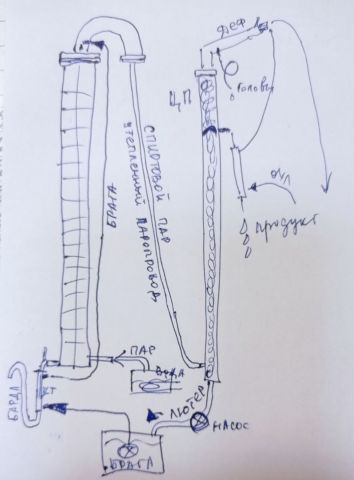

VVS2177 Опубликовано 16 января, 2025 Опубликовано 16 января, 2025 (изменено) @Naruto провел ревизию имеющегося железа и почти могу собрать однопроходную непрерывную бражно-ректификационную колонну типа, как рисовал выше. Получилось в НБК 17 секторных (можно поставить провальные) тарелок для густых браг с межтарелочным расстоянием 90 мм. От податчика до верхней тарелки 30 см. Предподогрев будет от барды. Парогенератор непрерывный (доделать клапан подачи воды осталось) на 4 кВт. Подачу браги планирую около 30 л/ч. Далее, спиртовой пар по нержогофре 3/4" подается вниз ректколонны. Оттуда же слив лютера. Выше 3 провальных тарелки с расстоянием 60 мм и узел отбора сивухи. Выше 20 тарелок и узел отбора тела. Выше 9 тарелок в царге пастеризации и узел отбора голов. Деф медный на 4 кВт. Сепаратор пены не стал делать (нет готовых комплектующих), но я брагу ставлю с софэксилом и она не пенится. Можно царгу пастеризации уменьшить до 5 тарелок, увеличив тем самым основную царгу до 24-х. Какие мысли будут? ПС. Получение ГОСТовского ректификата целью не является. Хотелось бы получить содержание примесей приемлемое для употребления вбелую и достаточное для заливки в бочку, а это посложнее ректификата будет)))) Изменено 16 января, 2025 пользователем VVS2177
Naruto Опубликовано 17 января, 2025 Опубликовано 17 января, 2025 10 часов назад, VVS2177 сказал: 17 секторных По мере освоения буду отвечать 17 секторных мало, будет недожим, я работал на 22 секторных в чг и потери по спирту были где то 15 процентов. Но я подавал фактически йильрованнцю брагу, если качать кашицу то может будет лучше отжим. Опять же густые очень браги качать нужен насос пкристальтка с трубкой там минимум 8 мм а лучше 10 а 10ка это уже другие деньги на насос. Лучше решение это сито фильтрации на заборе, имхо. И тарелки провальные с отверстиями 6 мм. 10 часов назад, VVS2177 сказал: мм. От податчика до верхней тарелки 30 см. Лучше в это пространство воткнуть все же бочонок на твой диаметр колонны подойдёт диоптр 4 дюйма под ним сразу переход с узлом подам (трубка) . Ну а так посмотришь конечно, я расшил свою колонну внизу (выдрал заужаюшие сечение трубки) и пены больше не было видимо низ был слишком узким и развивался захлеб. 1
VVS2177 Опубликовано 17 января, 2025 Опубликовано 17 января, 2025 11 минут назад, Naruto сказал: Опять же густые очень браги качать Не очень густые - из муки грубого помола с ГМ 1/4-1/4,5 13 минут назад, Naruto сказал: пкристальтка с трубкой там минимум 8 мм Есть перистальтический насос с внутр. диаметром 8 мм 14 минут назад, Naruto сказал: тарелки провальные с отверстиями 6 мм. Есть и такие, 17 шт, 6 мм. На отфильтрованной браге пробовал - эффективнее секторных. Полагал, что на нефильтрованной мучной секторные эффективнее будут. Ну да ладно, поменять - на 5 минут работы..
Naruto Опубликовано 17 января, 2025 Опубликовано 17 января, 2025 (изменено) 11 часов назад, VVS2177 сказал: 4 кВт. Подачу браги планирую около 30 л/ч. 2" или 3" диаметр? Если 2 то мне кажется 4 кВт это оптимистично. Для 3 " можно до 4,5 смело. А на секторальных тарелках и больше. Подача где то так, 7-8 литров браги на 1 кВт. 13 минут назад, VVS2177 сказал: На отфильтрованной браге пробовал - эффективнее секторных Я вроде фото выкладывал простейшего фильтра, сито с поплавками, отлично работает, если сито пропустило проскочит и через 6 мм отверстия и даже не тарелках не остаётся, в конце тем более когда хвосты запускаются на перегон то колонна хорошо промывается ими. 11 часов назад, VVS2177 сказал: От податчика до верхней тарелки 30 см. Предподогрев будет от барды Главное теплообменник поэффективнее, и я бы настоятельно рекомендовал все же ещё барду запускать сначала через конденсер рект колонны, поставить отдельный, тогда воды на доохлажение будет нужно кратно меньше (раза в 2-3). 11 часов назад, VVS2177 сказал: Оттуда же слив лютера Там нужен гидрозатвор организовать который в верхней точке открыт в атмосферу высота должна быть сантиметров 15-20 что бы его не срывало. И доохладитель на этот отгон то же желателен, я водой его охлаждаю иначе воняет, можно и брагой доохлажлать, но тогда в рект колонне будет будет больше расход воды на охлаждение . Назвать отгон снизу Лютером неверно это ссж будет около 15 гр крепости с повышенным содержанием сивух и хвостовых. Объем по ас где то 1/5. 11 часов назад, VVS2177 сказал: расстоянием 60 мм и узел отбора сивухи Это лишнее. В лютере сивуха сидит практически вся. Я отказался от отдельного суо, потери по спирту больше производительность меньше. 11 часов назад, VVS2177 сказал: 20 тарелок и Для оптимального колонного дистиллята надо попасть в 93 гр ну максимум 94 имхо 20 тарелок это прям дофига. Реально нужно 3-5 тарелок, у тебя пар в колонну будет влетать уже 60 гр крепость, ну может 50 5-7 тарелок и будет 92 ещё 2-3 и 93-94 итого 7-10 тарелок, зависит от их КПД. Когда процесс непрерывный то сивухи не копятся на тарелках и лишние тарелки не нужны, это когда ты на куб колонну ставишь, спиртуозность в кубе падает сивухи копятся и все это лезет вверх и надо больше тарелок, а когда ты отгон снизу сливаешь постоянно отдельно то тарелок надо меньше и есть шансы получить нормальный ароматный дистиллят крепкий. И смотри нижними пару тарелок надо поставить с большим проходным сечением там слив флегмы идёт большой и может развиваться захлеб, я из за этого насадку поставил вниз чисто отделить воду когда пар выше 75 становится уже не так критично можно уходить на стандартное сечение. Изменено 17 января, 2025 пользователем Naruto 1
Naruto Опубликовано 17 января, 2025 Опубликовано 17 января, 2025 (изменено) 11 часов назад, VVS2177 сказал: Можно царгу пастеризации уменьшить до 5 тарелок, увеличив тем самым основную царгу до 24-х. Вообще не нужно, можно наоборот цп увеличить. Вверху тарелки работают с меньшим КПД. По моему опыту хватает и 3- 4 колпачковых вполне провальные наверно поменьше КПД, то есть раза в полтора, 5-6 достаточно, но можно и больше, головы и подголовники надёжнее отделятся. По любому надо пполовать и так и так и сравнивать результат. Но то что избыточное укрепление обедняет вкус это "стопосто". 11 часов назад, VVS2177 сказал: Получение ГОСТовского ректификата Колонну рект придется повыше делать на неррерывку ибо фч малое, а так всё возможно. Гофру Утепли, иначе будет неэффективно конденсироваться пары в ней в плане разделения и в "Лютер" сливаться более чистый спирт. Увидел, что утпелепа, сори, зрение совсем плохое стало. Изменено 17 января, 2025 пользователем Naruto 1
