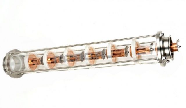

dimych.79 Опубликовано 16 января, 2024 Опубликовано 16 января, 2024 Парни, а чем КК отличаются, какая лучше, какую выбрать и у кого? 1077680-500x500.webp Лучше пузо от пива, чем горб от работы
okun Опубликовано 16 января, 2024 Опубликовано 16 января, 2024 5 минут назад, dimych.79 сказал: какую выбрать Я нижнюю взял, у неё стекло цельное. Как надоест любоваться на барботаж, заменю металлом и утеплю.
dimych.79 Опубликовано 16 января, 2024 Опубликовано 16 января, 2024 @okun Так а чем они отличаются. Диаметр какой взять? Лучше пузо от пива, чем горб от работы
okun Опубликовано 16 января, 2024 Опубликовано 16 января, 2024 (изменено) 29 минут назад, dimych.79 сказал: Так а чем они отличаются. Я первую не юзал, но вторая нравится. У меня колонна 3", кламп 2,5". А так СиВ тебе любой кламп присобачит, какой попросишь. Изменено 16 января, 2024 пользователем okun 1
Михаил40 Опубликовано 16 января, 2024 Опубликовано 16 января, 2024 (изменено) 50 минут назад, dimych.79 сказал: Так а чем они отличаются. Недавно задался таким вопросом-чем отличаются тарельчатые колонны. В интернете нашёл ответ.Ситчатые,провальные и колпачковые. Теперь мне стало интересно,после твоего вопроса,чем отличаются колпачковые колонны. Нужно тоже посмотреть в интернете,как время появится. Изменено 16 января, 2024 пользователем Михаил40
snab Опубликовано 16 января, 2024 Опубликовано 16 января, 2024 У СИВ колпачки без гидрозатвора «Не стыдно чего-нибудь не знать, но стыдно не хотеть учиться»
Михаил40 Опубликовано 16 января, 2024 Опубликовано 16 января, 2024 (изменено) ,Ещё есть из целого стекла царга,а есть модульная царга,т.е каждый этаж отдельно собирается в целую царгу). Удобно,но дороже. Изменено 16 января, 2024 пользователем Михаил40
okun Опубликовано 16 января, 2024 Опубликовано 16 января, 2024 Только что, Михаил40 сказал: Удобно Не очень.Лучше иметь набор царг: 3,5,7 этажей. У меня так. Удобно. 1

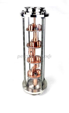

dimych.79 Опубликовано 16 января, 2024 Опубликовано 16 января, 2024 Такую кто пользует? От ректифай Лучше пузо от пива, чем горб от работы
Михаил40 Опубликовано 16 января, 2024 Опубликовано 16 января, 2024 1 час назад, okun сказал: Лучше иметь набор царг: 3,5,7 этажей. Возможно. В копилочку твоё мнение положу. Вдруг надумаю купить. 1
