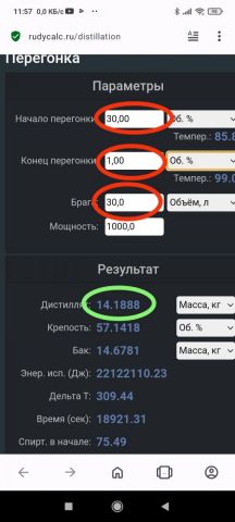

Виктрыч Опубликовано 18 ноября, 2023 Опубликовано 18 ноября, 2023 (изменено) Пользуясь случаем. Есть такая, задумка: налили в куб допустим 30л 30 оборотов. Прямоток. И по весам приемной посуды допустим звонок при допусттм10 об в струе. Так то пользуюсь твоим калькулятором для этой цели. Есть желание его в автоматику прописать. Не поможешь с самой арифметикой? Изменено 18 ноября, 2023 пользователем Виктрыч Тормоз Дорога к обеду ложка, К ночи дорог унитаз.

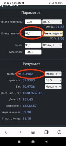

Виктрыч Опубликовано 18 ноября, 2023 Опубликовано 18 ноября, 2023 (изменено) Там разбег большой. И термометр съёмный. Коррекция по давлению есть . Но не попадаю в 10 струи при отгабри. Там же резко идёт на спад. А весами попадаю. Первое время по интуиции вес выставлял. Затем на калькулятор наткнулся. Да и спортивный интерес всегда есть. Так то тоже автоматика за два градуса предупреждает и если реакции нет финиш тену. Но не то пальто. В продолжение. Картинки финиша. 0,01 Цельсия мало какой градусник различит. Если по честному. А 50 грамм любые весы увидят. И даже на порядок меньше. На это упор. Изменено 18 ноября, 2023 пользователем Виктрыч Дорога к обеду ложка, К ночи дорог унитаз.

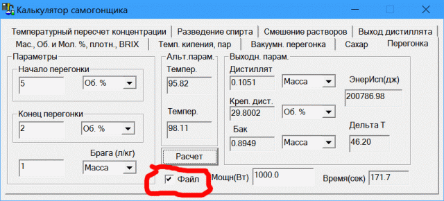

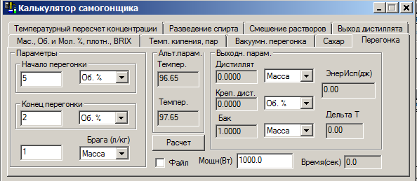

Rudy Опубликовано 18 ноября, 2023 Опубликовано 18 ноября, 2023 Что-то не то. Где зависимость от давления? Крепость 3%об. Температура кипения при 760 мм.рт.ст. - 97.7020 Температура кипения при 750 мм.рт.ст. - 97.3683 Разница в 0.3 *С Да, на всякий случай, если не заметил. Если включить пупочку "Файл" то, при расчете, в директорию программы будет выведен файл "РезультатПерегонки.txt". Он имеет следующий вид. ----------------------------------------- Перегон раствора. Начальные условия:Объемный % в баке=5.0000 Конечные условия:Объемный % в баке=2.0000 Бак:Масса в баке=1.0000 BakMas BakTemp BakCrep DistMas DistCrep кг *C %vol кг %vol 0.9990 95.8414 4.9633 0.0010 39.8637 0.9980 95.8661 4.9269 0.0020 39.7616 0.9970 95.8907 4.8906 0.0030 39.6599 ....... 0.8976 98.0673 2.0469 0.1024 30.0516 0.8967 98.0835 2.0281 0.1033 29.9676 0.8958 98.0995 2.0095 0.1042 29.8838 0.8949 98.1155 1.9910 0.1051 29.8002 Энергия парообразования дистиллята - 200787.0 дж Перепад температуры - 46.2 *C Время перегонки 171.7 сек при мощности 1000.0 Вт -------------------------------- Можешь сделать перегонку с запасом под свои условия и выбирать из файла нужное место
