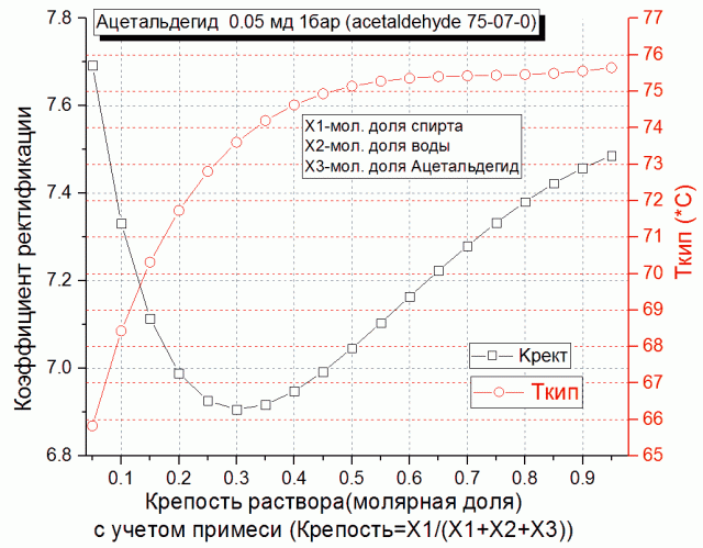

[b][member=Rudy][/b], у ацетальдегида форма кривой кипения немного похожа на кривую кипения масляного альдегида.
Убил бы всех химиков :crazy:  Любая гадость имеет кучу названий. Нет чтобы один раз договориться.
Ага. У двух последних гадостей они похожи, но посмотри внимательно - она ПАДАЕТ при снижении концентрации спирта, а должна РАСТИ - ведь там почти вода!!! Похоже это связано с тем, что гадость (пусть это, в духе химиков, будет общим универсальным названием указанных тобой компонент :laugh: ) нерастворима в воде и расчет глючит.

Тут явная бага. Взяли воду - 100*С. Добавили 0.05мд спирта - 90.5*С. Добавили еще 0.05мд гадости - 66*С.
А если не добавлять спирт, а к воде добавить 0.05 мд гадости - то вообще 62*С.
В то же время, зависимость температуры кипения от крепости при отсутствии гадости - близка к нормальной.

Тут явная бага. Взяли воду - 100*С. Добавили 0.05мд спирта - 90.5*С. Добавили еще 0.05мд гадости - 66*С. А если не добавлять спирт, а к воде добавить 0.05 мд гадости - то вообще 62*С.
В чем бага?
берем температуру 70С
вода создает давление                     234 мм рт ст
спирт создает давление                   541 мм рт ст
ацетальдегид создает давление   3613 мм рт ст
в воду добавили 1/20 спирта                 отношение давлений при кипении 2.31 отношение температур кипения 1.11
в воду добавили 1/20 ацетальдегида   отношение давлений при кипении 15.4 отношение температур кипения  1.61
Если отношение температур брать в Кельвинах, а не в Цельсиях, то разница еще разительнее.
Я понимаю, что это некорректный расчет, но внешне , я на месте ацетальдегида создал бы еще ниже температуру кипения смеси!

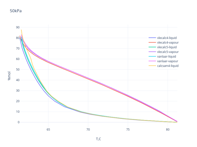

23.03.2020 в 02:02, makh сказал:
Руди, не обратил внимание на новую версию VLE-калькулятора?

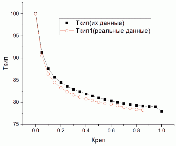

Посмотрел. Собственно ничего нового. Данные с этого сайта, увы, страдают неконтролируемыми ошибками, и довольно большими. Особенно по поведению примесей. Т.е. они могут использоваться только для ориентировки.
  • Спасибо 2
9 часов назад, Rudy сказал:

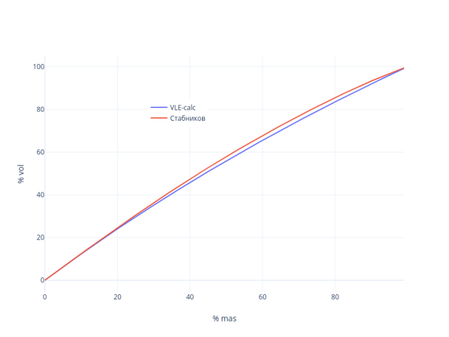

Стабников - Этиловый спирт 76-го года издания таблица 34 на 48-й странице.
Пересчет массовых долей в объемные в старой версии VLE до четвертого знака после точки идентичен новой.
В аттаче интерактивный график с цифирьками..
Увы, нету лаборатории с правильными мензурками, весами, и прочими ареометрами.. Верить Стабникову, да?
mas2vol.html.zip
Изменено пользователем makh
Даже по приведенным графикам расхождения велики. - более нескольких процентов
25.03.2020 в 15:54, Rudy сказал:
У них чистый расчет. Иногда написано, что проверено по экспериментальным данным, в этом случае ошибки меньше, но, все равно, есть.
Их можно обнаружить по скачкам данных на кривой вблизи нормальных условий. Для нормальных условий существуют экспериментальные данные. Когда их данные не совпадают с реалом - они подгоняют свои кривые, но грубо.

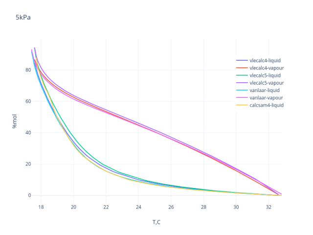

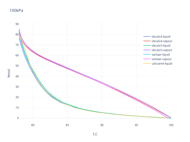

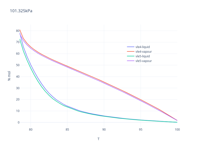

Ну вот я собственно и пытаюсь разобраться с имеющимся, так сказать, рассчетным материалом.. В контексте получения цифры спиртуозности по показаниям градусника и манометра (очень хочется такой показометр)..
Как-то немного источников.. Есть данные от старого VLE, есть новый VLE, есть известный калькулятор по таблицам из Стабникова старый, и новый по данным старого VLE.. Есть рассчет по уравнению Ван-Лаара..
И они все довольно таки разные, особенно там где концентрация повыше..
isobar-100kPa.thumb.png.fd195a201a0635feb70d42d112a3e342.png  isobar-50kPa.thumb.png.285442dcd111075625267ae655d96fcb.png  isobar-5kPa.thumb.png.05ed1cbee9d8d5be9bcd12b9c70bf65d.png
isobar-100kPa.html.zip isobar-50kPa.html.zip isobar-5kPa.html.zip
Удобнее рассматривать на интерактивных графиках из аттача.. Там можно масштабировать фрагменты, включать-выключать разные источники данных, и т.п.
Я, как бы, морально готов к самостоятельному промеру нужных диапазонов.. Но тупорылые местные власти устроили полный паралич всех инфраструктур, надо ждать пока раздербанят что еще осталось и закончат этот гриппопсихоз..
