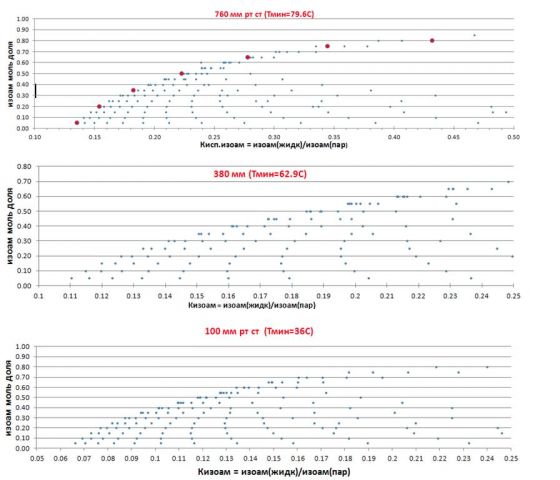

посмотри график - из него получается минимальный коэффициент испарения изоамилола в трехкомпонентной смеси любого состава Кизоам min = 0.13
[attachment=24734:sp.jpg]
данные из VLE.

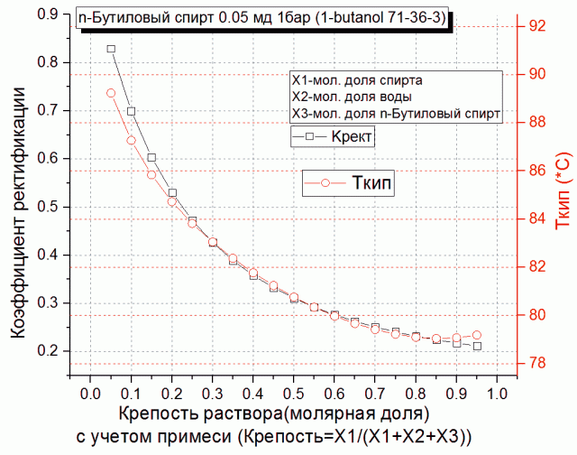

n-Бутиловый спирт 0.05 мд 1бар (1-butanol 71-36-3). Только для 1 бар.
Сильно не бьет, но, возможно, из-за высокой концентрации примеси. Написано, что проверено по экспериментальным данным.
Влияние пониженного давления на коэффициент испарения изоамилола
из графиков видно, что при понижении давления при дистилляции от 760 мм рт ст(Т=80C) до 100 мм рт ст(Т=36С) коэффициент испарения изоамилола снижается в 2 раза. Это для дистилляции при максимальной крепости по этанолу СС
данные калькулятора VLE
Таким образом, для избавления от изоамилола, даже не нужна ректификационная колонна. После одной перегонки уменьшение изоамилола в 17 раз.

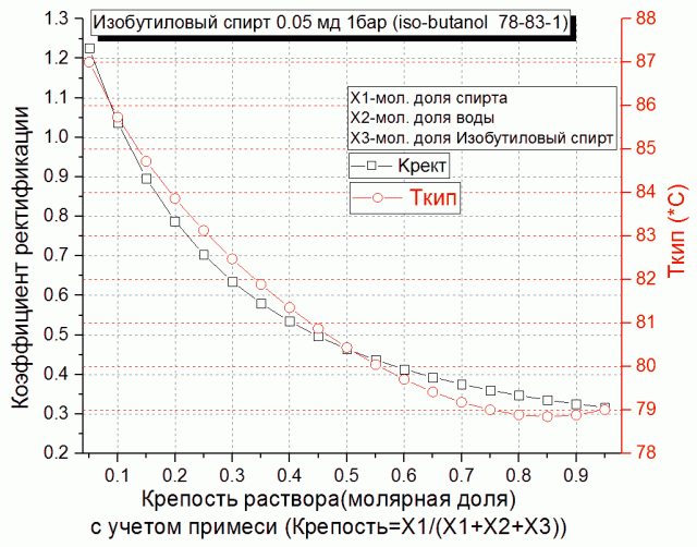

Изобутиловый спирт (iso-butanol  78-83-1) 1 бар
Бьет плохо, возможно из-за высокой концентрации примеси.

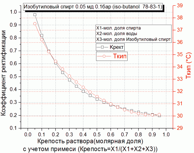

Он же 0.1 бар

[b][member=Rudy][/b],
"с учетом примеси Крепость = Х1/(Х1+Х2+Х3)"
у тебя данные трехкомпонентного раствора? Если так, то Х1+Х2+Х3 = 1. Зачем в подписи оси вторая строка?
Бьет плохо,
не укладывается в голове снижение Крект при понижении давления. Должно быть наоборот, чем ниже давление тем выше Крект. Есть мысли почему так получается?

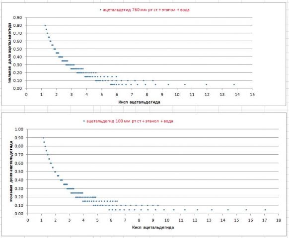

Ацетальдегид - данные по VLE  для 760мм и 100 мм
по этим данным Кисп повышается при понижении давления. Как бы классика.
Чтобы точно определить как я считаю крепость. То, что Х1+Х2+Х3 == 1 не важно, зато сразу понятно что наличие примеси влияет на крепость.
Изменения слабые. Я не смотрел внимательно, возможно это результат изменения Кисп примеси и спирта.
Заметь, что Крект спирта тоже слабо и разнонаправленно (зависит от крепости) меняется с изменением давления.

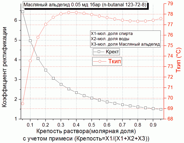

Масляный альдегид n-butanal 123-72-8, только 1 бар
Бьет неплохо, но вот поведение температуры кипения...
