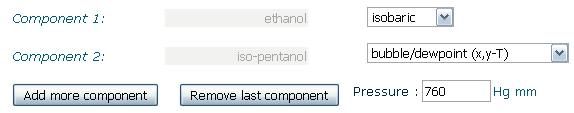

asmel Опубликовано 4 марта, 2017 Опубликовано 4 марта, 2017 (изменено) Там есть честное предупреждение, что это чисто расчетные данные и они не сверялись с экспериментальными Ну так покажи хоть одну табличку с экспериментальными данными Кстати автор интересуется нестыковками. На явных расхождениях можешь завязать с ним отношения. Глядишь, порадуешь нас еще более универсальным калькулятором. VLE calculations using UNIFAC. Made by faculty at the University of Colorado Boulder, Department of Chemical and Biological Engineering. Изменено 5 марта, 2017 пользователем asmel

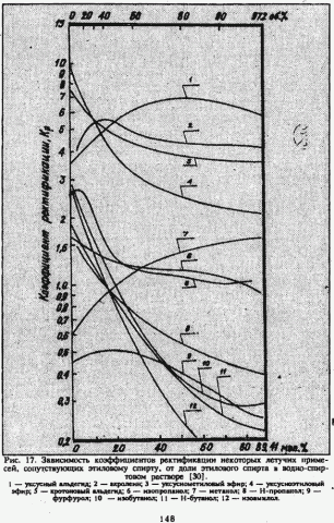

asmel Опубликовано 5 марта, 2017 Опубликовано 5 марта, 2017 (изменено) ТОЛЬКО НЕ В ТВОЕМ ЛЮБИМОМ ФОРМАТЕ!! любимый формат - %об делается для понимания 95% пользователей, для которых моль% все равно что энтропия самогонки. Например Дорош вытаскивать цифры из этой картинки то же самое что измерять объем 50 литрового куба чайными ложками. Попроси автора нарисовать данные для 1%мол изоамила автор - faculty at the University of Colorado Boulder, Department of Chemical and Biological Engineering - мне что, весь факультет опрашивать. Кстати, серьезным недостатком калькулятора является невозможность задания шага и диапазона изменения концентрации компонент. Ну не знаю, я и представить себе не мог, что можно сделать программы для тех расчетов, как в этом калькуляторе. Так что не мне нос воротить от того, что они сделали. Изменено 5 марта, 2017 пользователем asmel

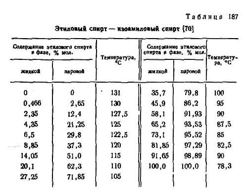

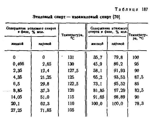

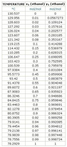

asmel Опубликовано 5 марта, 2017 Опубликовано 5 марта, 2017 (изменено) Например Дорош Например стр 200 калькулятор VLE практически полное совпадение, если не считать опечатку в таблице Стабникова при температуре 90С. Изменено 5 марта, 2017 пользователем asmel

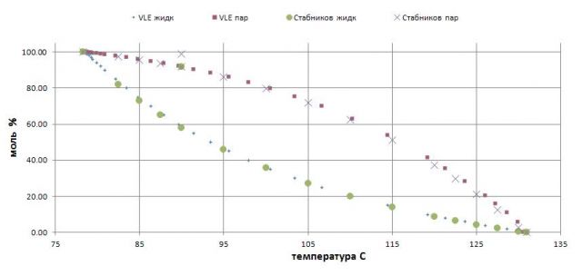

asmel Опубликовано 6 марта, 2017 Опубликовано 6 марта, 2017 Построил в Екселе графики данных изоамилол - этанол по данным Стабникова и калькулятора VLE Совпадение офигенное! 1

asmel Опубликовано 6 марта, 2017 Опубликовано 6 марта, 2017 (изменено) температура кипения изоамила никому не нужна по оси у мольная концентрация в жидкости и паре, и по оси х температура кипения не изоамилола, а смеси изоамилола и спирта из таблицы прекрасно высчитываются Кректы а это данные из Стабникова, с полным совпадением с данными из VLE кстати, по ссылке из книги - это экспериментальные данные 1949 года от американов. такое ощущение, что VLE брал оттуда коэффициенты для своих уравнений. Нужен Крект, а он неправильный. данные правильные, а Крект неправильный ?!!! Изменено 6 марта, 2017 пользователем asmel

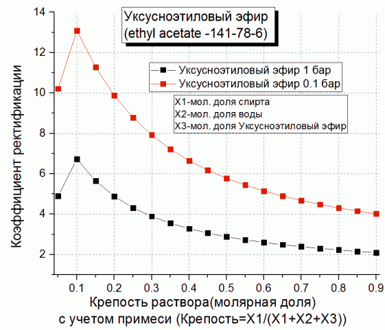

Rudy Опубликовано 6 марта, 2017 Опубликовано 6 марта, 2017 (изменено) Вытащил Уксусноэтиловый эфир (мол.доля =0.05) при давлениях 1 и 0.1 бар (ethyl acetate -141-78-6). Недалеко от правды, но бьет плохо, а на малых крепостях странный бздыньк. Судя по всему, с точностью у них плохо. А вот на тенденцию общего поведения Крект при снижении даления вероятно можно ориентироваться. Изменено 7 марта, 2017 пользователем Rudy 3

POLE Опубликовано 7 марта, 2017 Опубликовано 7 марта, 2017 на малых крепостях странный бздыньк заметил такой всплеск не только у уксусноэтилового эфира. Судя по всему, с точностью у них плохо. вопрос философский. Похоже, что у них расчетные данные по теоретической модели с приемлемой точностью. Понятно, что с практикой мало что может совпадать в области низких концентраций. на тенденцию общего поведения Крект при снижении даления вероятно можно ориентироваться. точно. Но тут все-таки нужны данные в "пограничной" области при Крект=1 и давлении 0,1бар.

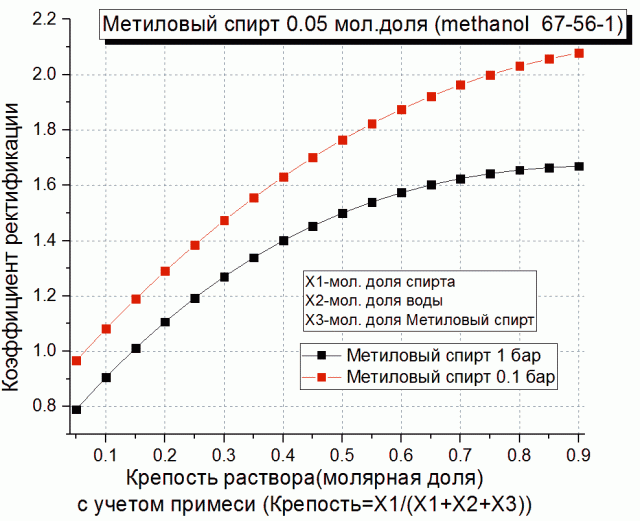

Rudy Опубликовано 7 марта, 2017 Опубликовано 7 марта, 2017 Метанол 0.05 мол.доля Весьма близко к правде. 1

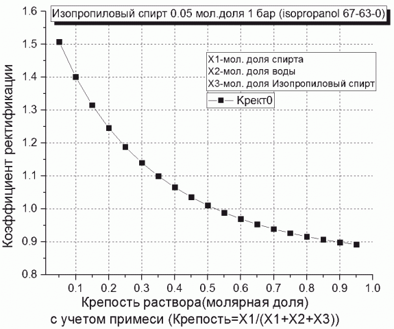

Rudy Опубликовано 9 марта, 2017 Опубликовано 9 марта, 2017 Н-Пропанол (n-Propanol 71-23-8 ) пропускаю. Мало того, что не бьет, так и еще одинаковые цифры выдает и для 1 бара и для 0.1 бара.Изопропиловый спирт isopropanol 67-63-0 тоже врет с давлением, но не слишком далек от правды 1
POLE Опубликовано 9 марта, 2017 Опубликовано 9 марта, 2017 [b][member=Rudy][/b], для уточнения, графики при температуре кипения?
