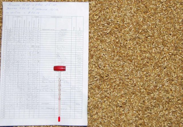

127L Опубликовано 26 февраля, 2018 Опубликовано 26 февраля, 2018 вот так выглядит солод 18-ти дневного ращения, вершков практически нет, параметры в протоколе, помещение без окон Разваривал Разваривать буду завтра, - прежде пусть набухнет. Кислил. Посмотрю что будет, по идее должно заквасится. Раствор коварен!
БайбаК Опубликовано 26 февраля, 2018 Опубликовано 26 февраля, 2018 (изменено) [member=127L],закаску не лучше делать из готового сусла? Изменено 26 февраля, 2018 пользователем БайбаК
127L Опубликовано 26 февраля, 2018 Опубликовано 26 февраля, 2018 (изменено) [member=БайбаК], пробовал из готового, получается, но до осахаривания интересней выходит теперь вот так хочу попробовать, без солода, по канонам надо с солодом :) Изменено 26 февраля, 2018 пользователем 127L Раствор коварен!
