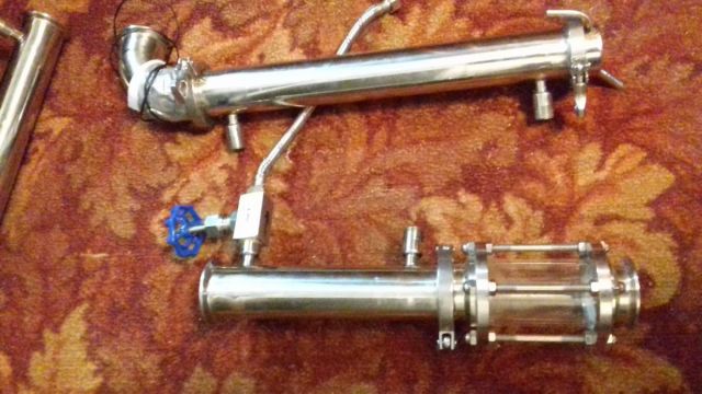

Сборка оборудования; царга 50 см с медной СПН 4мм, диоптр, дефлегматор 2кВт, поворот на 180гр, холодидьник. Все 2 дюйма и соответственно отбор по пару. Тромбон. Датчики темпер-ры  в кубе и перед холодильником-калиброванные. Дефлегматор включил в эту сборку исключительно для отбора голов. Цель-дистилят для бочки.После отбора голов деф снимаю.
Это у меня уже 12-й затор в ПВК. И всегда при перегонке Т2 при такой сборке оборудования меня беспокоит температура отбора голов. Вроде головных примесей  в Т2 быть должно минимум. Но при температуре куб/холодильник 87 /73-69 плавает идет капле падение 1-3 капли в сек. По моей органолептике все норм спирт.
Вопрос: если при такой температуре перед холодильником что то конденсируется значит это головные фракции. Т.к. Т кипения этанола выше.    Я  в сомнениях. Не до понял процесс?

а ты чистый этанол перегоняешь? Не надо путать температуру кипения чистого вещества и смеси многокомпонентной. Простой пример- насыпь соль в воду и закипити.
Фотка есть дефа с холодильником? Если там нет ТСА, то это нормальное явление.
Вот фото. ТСА есть. Я перегоняю Т2 где головных фракций быть не должно. Т. к я их отобрал вместе с Т1.
Из ответа ни чего не понял. Уж извините.

Вкратце, вещества в сложной смеси испаряются не в том количестве и не при той температуре как чистые, но старайся сам читать, а потом спрашивать что непонятно  ...
