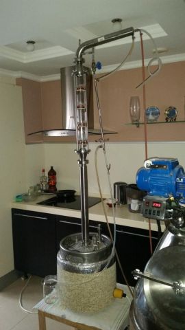

В общем перегнал я Т1 (21л 50%). Решил испытать свою тарельчатую, но дополнительно снизу поставил царгу с медными спиральками 10х10 (засыпь 34см). Царгу не утеплял, автоматикой не пользовался. post-3951-0-63994600-1511245790_thumb.jpg
Отобрал 700мл голов, потом тело (мощность/отбор): 3л – 1700/1500, 3л – 1400/1200, 1л – 1200/1000. Отбирал до 91°С, спиртуозность по всему погону 93,6%. После 91,5°С начало потеть стекло колонны, отобрал еще 1л и остановился. Этот последний литр воняет неприятно.
Может кто сказать – я избавился от изиков? Остаток в кубе имел запах нитрокраски, но не такой выраженный, как например остаток на тарелках колонны. В кубе был более приятный запах, пахло кукурузой (попкорном). Спирт же напоминал запах плохо очищенного спирта, после разведения до 40% запах слегка сладковатый, но не дюшес. Пьется мягко. Колонна явно ободрала весь запах.
Может в следующий раз оставить только тарельчатую? Удержит она изики на 4х тарелках?
нет.

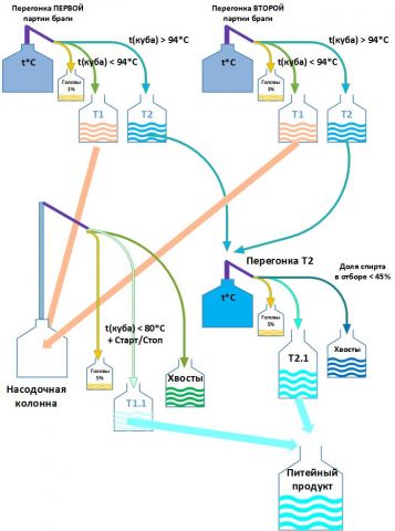

Еще один момент хочу уточнить:
Т1 у меня 50%. На ТК я получу 91-92% + запах исходника + ИА (почти весь).
Этот сырец 92% перегоняю на прямоточнике и получаю примерно 93% + запах исходника, ИА остался в кубе (почти весь при такой навалке).
Все верно?

Собираюсь по схеме перегнать брагу = кукуруза+солод. Объём бродильной ёмкости (60л), а объем перегонного куба (36л).
Покритикуйте или подскажите, если что не так. Любой совет в плюс.
